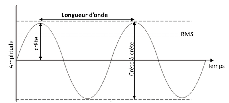

(21/01/2025-22:08:08)œdicnème a écrit :
(21/01/2025-21:11:57)6336A a écrit : Soit une onde ou sinusoïde pure de fréquence 250Hz :
[Image: attachment.php?aid=44384]
Ceci n'est pas une sinusoïde.

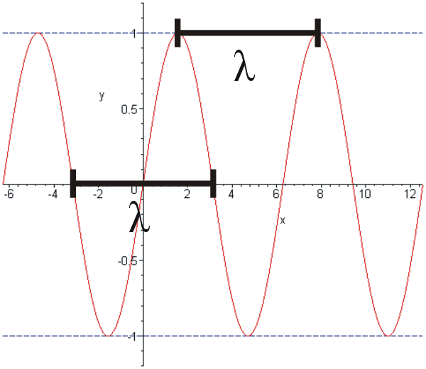

Définition : On appelle sinusoïde une courbe représentant les variations de la fonction sinus ou cosinus. Ce qui est le cas ici.  Je comprends pourquoi tu es fâché avec les maths.
Citation :JCB
C'en est une, par contre ce qui est dénommé longueur d'onde (Lambda), ne l'est pas. Il s'agit de la période T du signal. Rapportée sur l'axe des abscisses le temps ne peut correspondre à une longueur (d'onde dans ce cas) .
Absolument, la longueur d’onde étant une distance. Ci-dessous il n’y a rien indiqué sur l’axe des abscisses. Donc, on peut parler de période si nous avons le temps en abscisse, ou de longueur d’onde si nous avons la distance. La longueur d’onde étant la célérité du son dans l’air multiplié par la période.
Ta première illustration n'est pas une sinusoïde,
elle commence et se termine à une amplitude 0
passant brusquement de l'immobilité à la vitesse maximale
et vice-versa, ce que ne saurait faire la membrane
d'un haut-parleur.
Quelques définitions récoltées sur le net :
Un signal sinusoïdal est une signal entretenu d'amplitude
et de fréquence constante et, en analyse mathématique,
de durée infinie.
Un signal sinusoïdal est un signal dont l’amplitude,
observée à un endroit précis, est une fonction sinusoïdale
du temps, définie à partir de la fonction sinus.
Ton second schéma, de ce jour, exprime un peu mieux
ce que c'est. Si je souligne la non-sinusoïdalité de ton premier
schéma, c'est qu'elle mène facilement à des bévues.

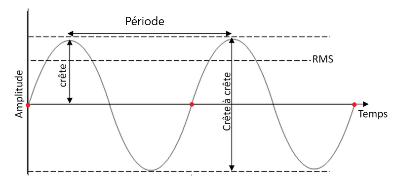

??????? Pas possible, pincez-moi, c'est un rêve, là... Big Grin
Décidément, tu as vraiment de gros problèmes avec les maths…  cette première illustration représente un signal périodique. Chaque période est l’intervalle de temps entre chaque point rouge que j’ai ajouté, qui est évidemment le même entre chaque sommet. C’est la définition même de la sinusoïde. Cette période T détermine la fréquence. T = 1/F
Fonction sinus :
Citation :Ton second schéma, de ce jour, exprime un peu mieux
Un peu mieux ? Mais c'est pareil, exactement pareil !

6633A a écrit :Ci-dessous il n’y a rien indiqué sur l’axe des abscisses
Rien ne t'empêchait de l'orienter en unité de longueur ou ses multiples ou sous multiples, car délimiter lambda, nécessite d'en déterminer la grandeur.
En ce qui concerne la représentation d'un sinus et ses possibles restrictions, comme d'hab Oedicnème est à côté de la plaque.

(22/01/2025-16:11:16)6336A a écrit : Décidément, tu as vraiment de gros problèmes avec les maths…  cette première illustration représente un signal périodique. Chaque période est l’intervalle de temps entre chaque point rouge que j’ai ajouté, qui est évidemment le même entre chaque sommet. C’est la définition même de la sinusoïde. Cette période T détermine la fréquence. T = 1/F
Il ne s'agit pas de maths mais de dessins et de leur interprétation.
Un signal périodique ne se contente pas d'une ou deux périodes,
mais se reproduit à intervalles réguliers, disons à perte de vue
pour ne pas dire éternellement.
Un signal s'étendant sur deux périodes, #85,
qui commence et s'éteint à l'amplitude 0,
ça ne le  fait pas vraiment.
Avec une seul période, ton deuxième croquis du même post
exprime bien que ce n'est qu'une portion d'un signal périodique.

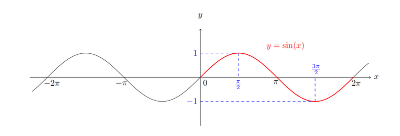

Citation :Il ne s'agit pas de maths mais de dessins et de leur interprétation.
Il s'agit de maths, et absolument pas d'interprétation d'un dessin.
Ce dessin représente la fonction sinus. Une seule période suffit pour la caractériser, de 0 à 2π radians, ou encore 360 degrés, ou 400 grades, ce qui représente un tour complet sur le cercle trigonométrique.
Comme ici en rouge, pas besoin d'aller à l'infini, l'écran est trop petit. Big Grin
Et ceci, c'est la base.  Inutile d'aller plus loin dans le domaine du traitement du signal si ce n'est pas compris.
