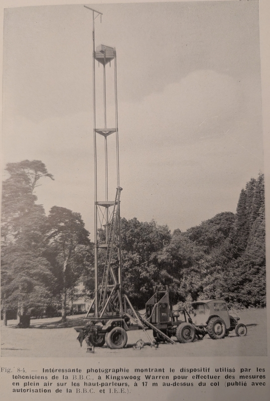

Voilà pourquoi pour mesurer correctement des fréquences aussi basses que 20Hz (longueur d’onde de 17m) certains en sont arrivés à ceci, ce qui est devenu inutile depuis que certaines chambres sourdes comme celle de l’IRCAM font 21m de haut, pour 76m de large et 80m de long.
