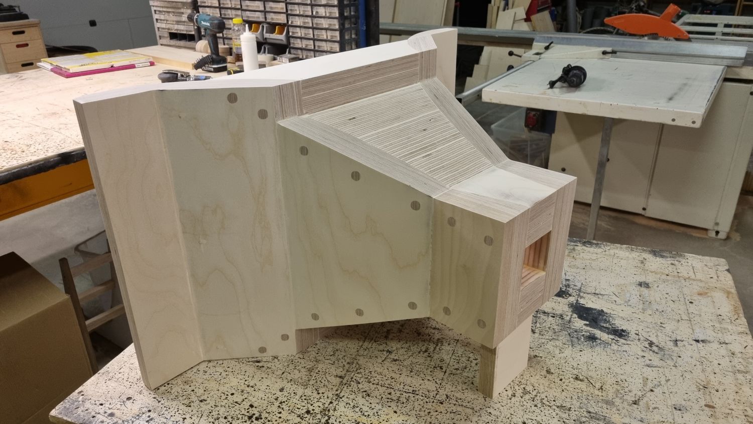

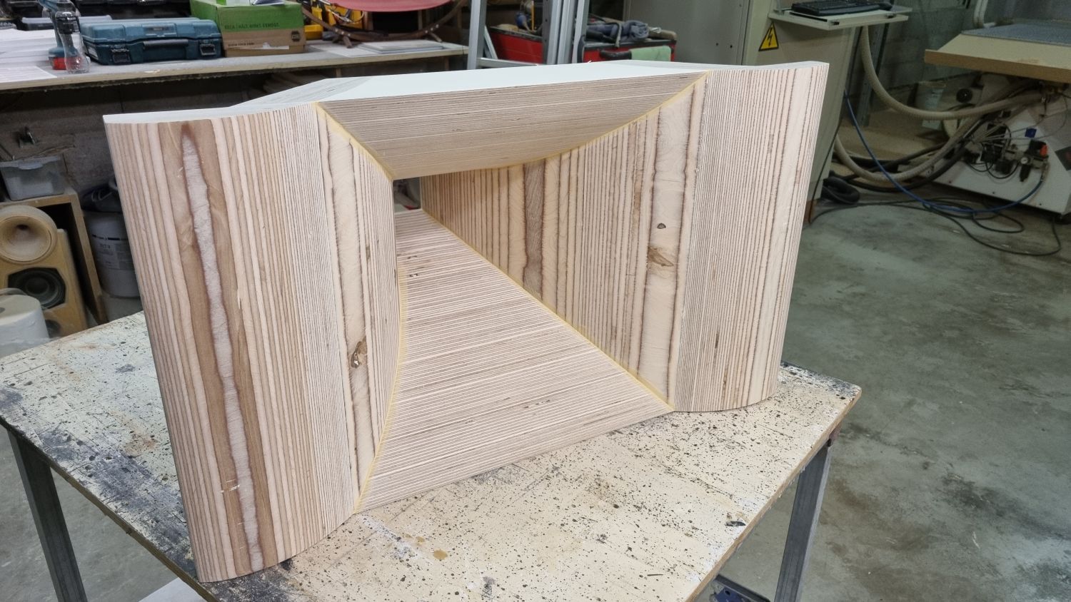

Après les copeaux, la poussière!
Dernières photos avant la sortie d'usine.
Parmi les options de finition proposées par ALGAudio, j'ai fait le choix du ponçage fin:
Je préfère, sur un plan esthétique mais aussi sur un plan acoustique, pouvoir faire, quand la qualité du travail le permet, une finition à la cire plutôt qu'une finition vernie ou même peinte (s'il y a besoin d'un cache-misère !).

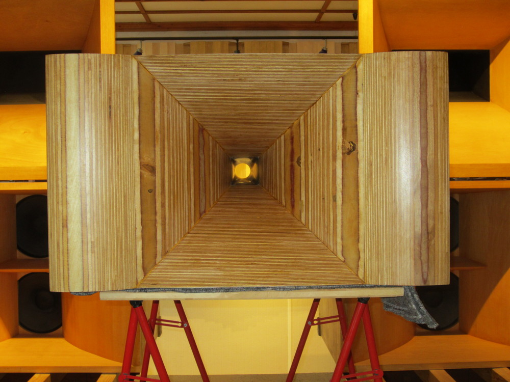

RE: Expérimentation autour du Klangfilm Eurodyn
Je viens de recevoir les pavillons made in ALG audio. Ils ont survécu au transport et sont en parfait état!
Comme indiqué précédemment  j'ai donc ciré le premier pavillon.
Cela fonce bien évidemment la couleur du bois, mais c'est ce que je voulais: je trouve  la couleur naturelle du bouleau bien
palote, et il était nécessaire de rechercher une harmonie avec la couleur d'ensemble du système.
C'est également, si ce n'est plus, parce que je préfère à l'écoute la finition à la cire par rapport à une finition peinte ou vernie !
Prochaine étape: mesure acoustique avec l'Onken 255. Gros suspense!
Jacques

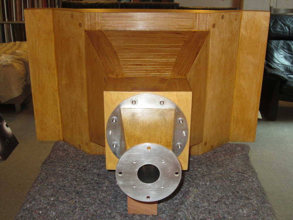

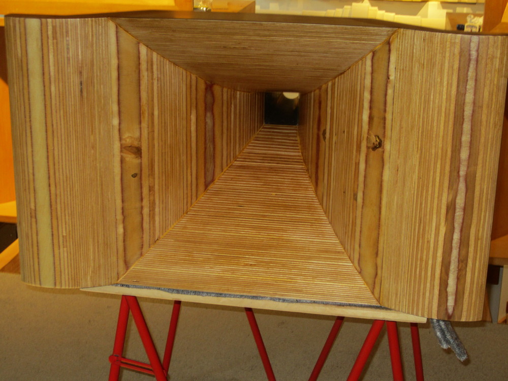

Il y avait besoin de faire quelques travaux de finition pour peaufiner les raccordements pièce d'adaptation/pavillon.
J'ai préféré le faire sur les 2 pavillons avant de commencer les mesures, ce qui aurait pu être déjà fait sut un premier pavillon.
La phase mesures nécessite en effet le démontage des moteurs Onken 255 sur les pavillons Sato, et donc la mise hors service du système actuel,
puis une mise à jour complète des réglages du système si l'intégration des nouveaux pavillons bas médium me semble intéressante.
Cela va donc me priver de possibilité d'écoute pendant "un certain temps", un peu raccourci je l'espère en ayant les deux pavillons sous la main!
Ci-joint quelques photos du premier pavillon avant le montage du moteur Onken.
