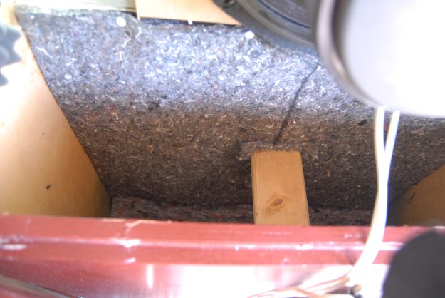

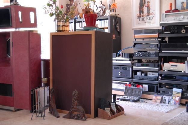

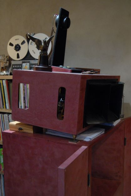

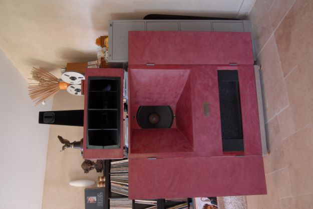

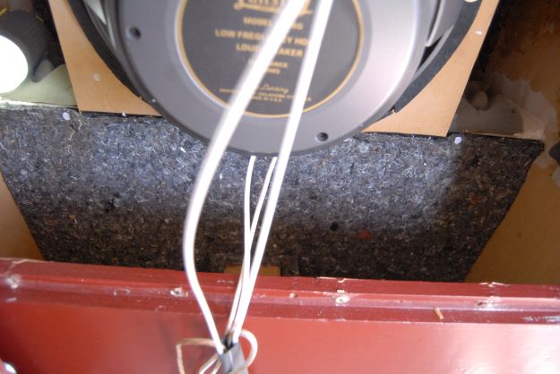

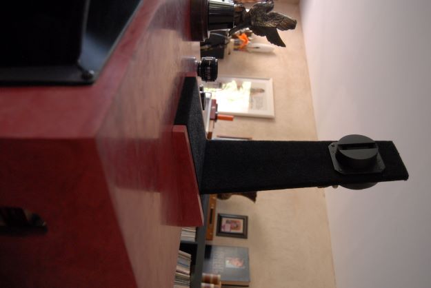

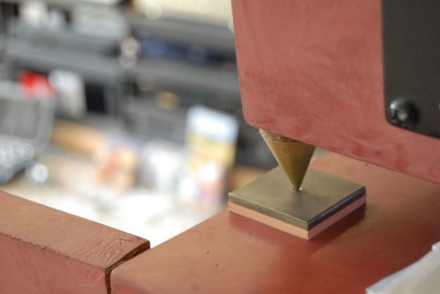

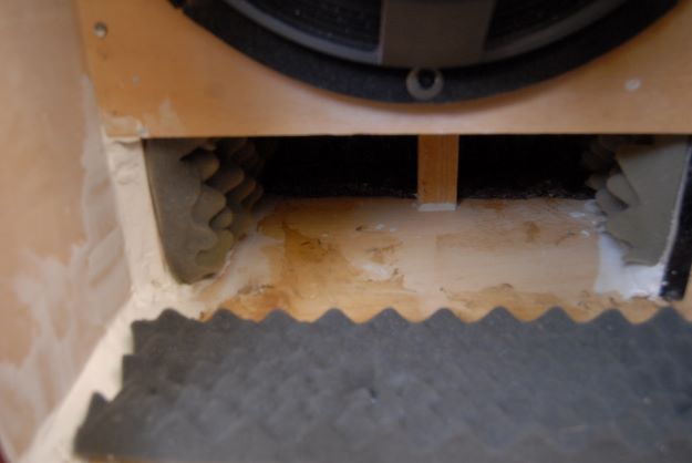

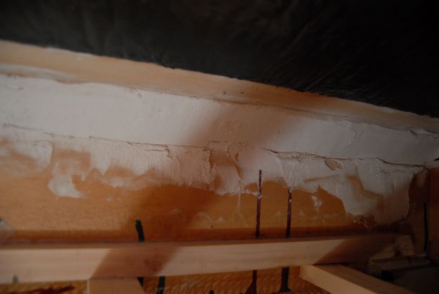

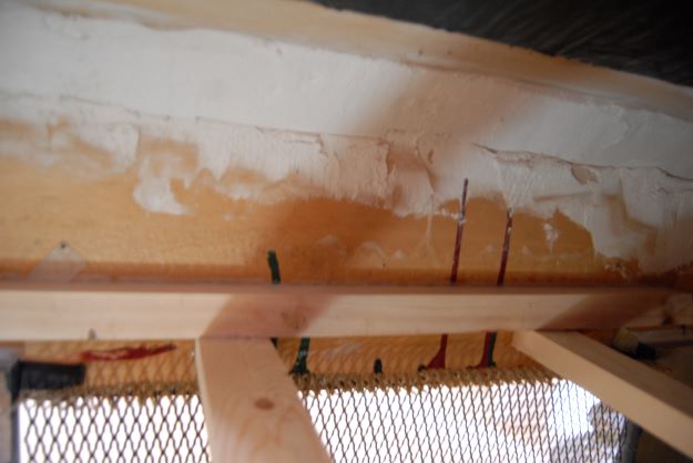

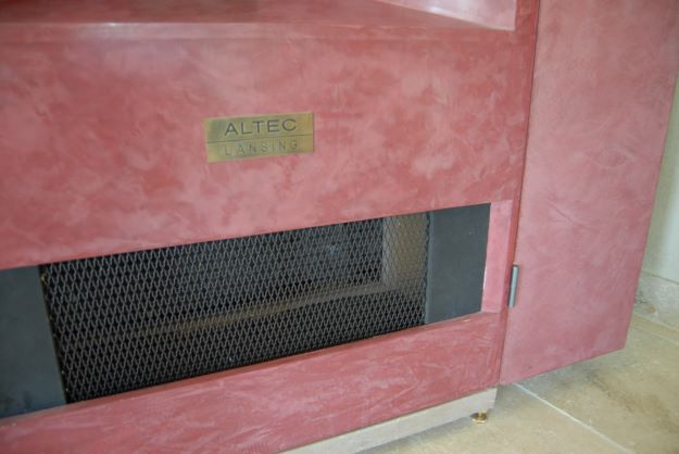

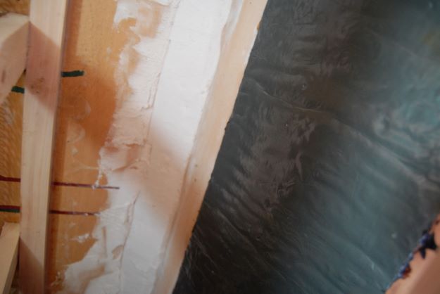

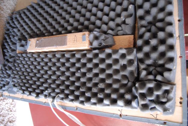

Re bonsoir à tous

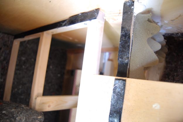

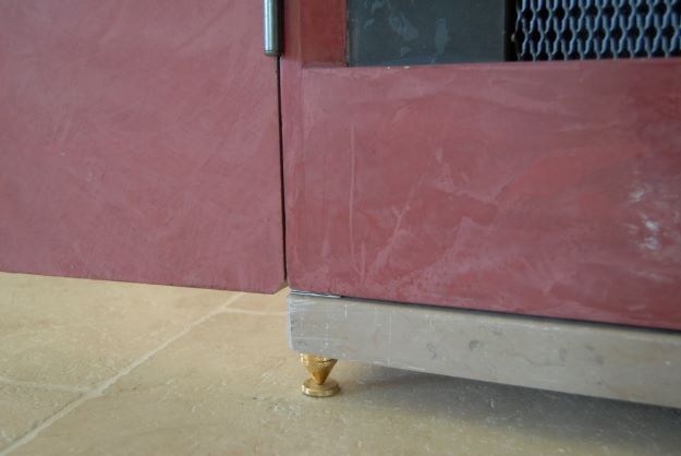

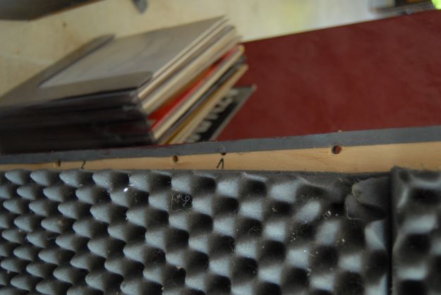

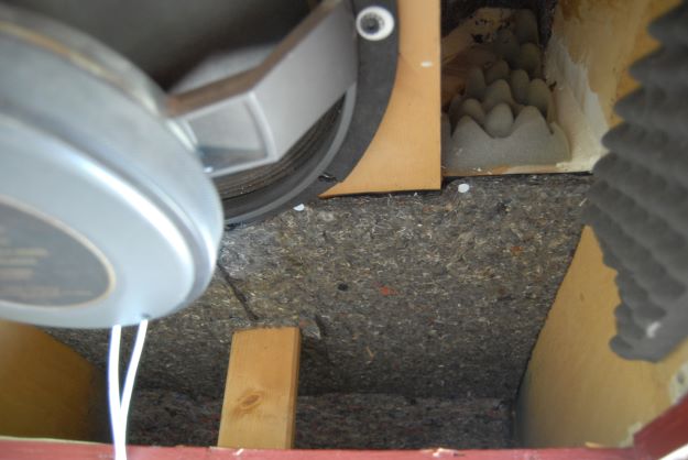

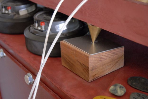

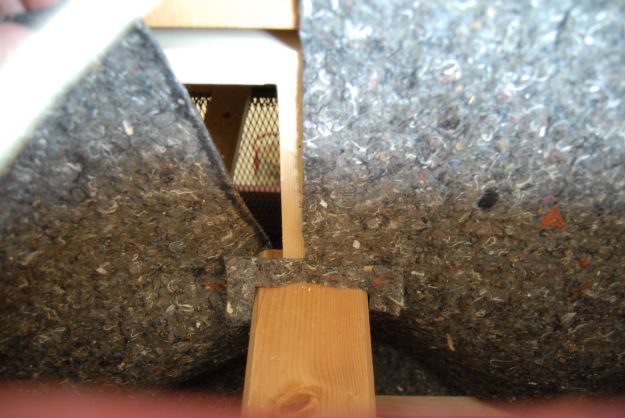

Voici les photos promises de l'intérieur et extérieur
Aussi le scellement d'encoignure du pavillon sous le hp et sa plaque de bitume.
En dessous il y a les renforts intérieurs + ceux des parois latérales et petits pavillons
En dernier il y a la trappe et le détail du découplage du sol
Voilà et bonne nuit
Avec passion
Hicham et Valérie
cadre renfort et vue de coté.
Bien a vous

Bravo Hicham et Valérie pour les photos.
Quelle optimisation  Smile
Rien n'a été laissé au hasard.
Je vois que la mise en phase mécanique est vraiment dans l'alignement des 3 haut-parleurs.
Comment l'as-tu vérifiée ?
T'es tu servi de REW ?
Bonne journée.
