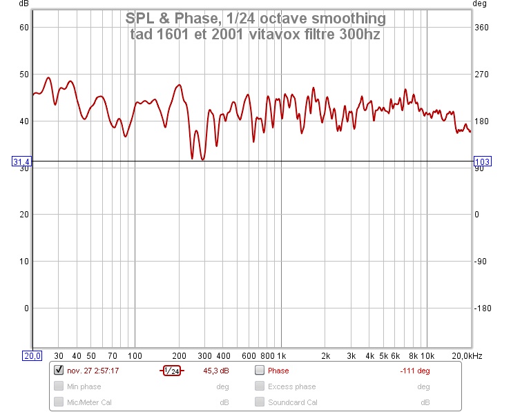

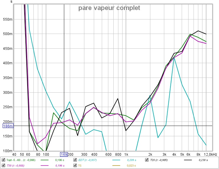

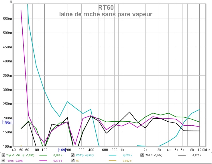

bonjour, je réalise aussi ma pièce musique au dessus de mon garage, ossature bois pièce d'environ 27m², pignon de 4.2m de haut avec rampants, pièce en forme de trapèze rectangle, et j'ai effectué quelques mesures avec REW.
1ER: avec isolation de laine de roche lambda de 32, épaisseur 33cm en rampants et 20 cm de laine de roche en pignon l'autre pignon est en enduit chanvre et chaux aérienne de 6 cm d'épaisseur. 2eme mesure avec pare vapeur isover vario xtra . Placo sur ht 1.1m en bas des rampants Sol de la pièce en parquet massif vissé sur madriers. Ci joint mesures des rt60. Enceinte grave tad 1601 et pavillon marco henry 300hz avec tad 1601 micro à 4m du pavillon Voila pour donner une petite idée de l'influence du pare vapeur.

Tu aurais fait des mesures micros, avec ton système en place et jouant de le bruit pour le RT 60, avec dans 1 premier temps juste de la laine de verre et dans un 2eme temps la laine de verre recouverte de pare vapeur : ai je bien compris?
C'est cela pour l'isolation et le pare vapeur, la mesure est faite avec une seule enceinte placée dans l'angle gauche sans aucune optimisation par rapport a l'emplacement, le but étant de voir l'influence du pare vapeur. Le micro est à 4 m du pavillon, au point d'écoute et à 1 m de hauteur D’autre part, dans ta pièce, il y aurait déjà du placo en partie basse de ton rampant sur 1,10 m qui recouvrirait ton isolant et pare vapeur et un parquet massif vissé sur madriers au moment de ta 2eme prise de mesure que tu intiitules "pare vapeur complet" ? Qu’en est il de ta première mesure, placo et parquet en place aussi? Le placo en partie basse des rampants et le sol en parquet sont réalisés lors des deux mesures Quelles sont les conditions de mesure, comment as tu pris res mesures, quel micro, placé à quel endroit .... Le micro est une capsule panasonic utilisé par JMLC, par contre les mesures ne sont pas calibrées, je les montre uniquement pour donner un ordre d'idée de l'influence du pare vapeur dans ma pièce qui une forme très particulière Bonne soirée Jean Claude Enfin, n’étant pas très habituer à la lecture de ces courbes ( même si j’en comprends une bonne partie) y a t’il un des personnes du forum suffisamment compétents pour nous les commenter Merci par avance Eric PS: je ne remets pas en doute tes mesures, mais juste avoir quelques précisions je joins la mesure du RT60 avec l'enceinte à droite de la pièce , mais avec un pavillon vitavox 10 cellules et tad2001 et la courbe de réponse de cette enceinte, toujours sans optimisation de l'emplacement et un filtre non peaufiné,avec pare vapeur, le micro étant placé au même endroit

(26/01/2022-12:19:20)Ragnarsson a écrit : La 2001 est vraiment raccordée à 300Hz? Bonsoir, oui la 2001 est raccordée a un filtre JMLC 18 db 300hz ce qui fait une coupure à environ 350hz , cependant c'est juste un essai à petit niveau pour voir la courbe du pavillon vitavox le projet est prévu avec une autre compression. j'ouvrirai un nouveau sujet dès que j'aurai plus de temps. si tu est intéressé par la mesure de la tad je peux la fournir. J'arrète de polluer le sujet, les courbes sont juste pour montrer l'influence du pare vapeur à partir de 1khz jc pestel

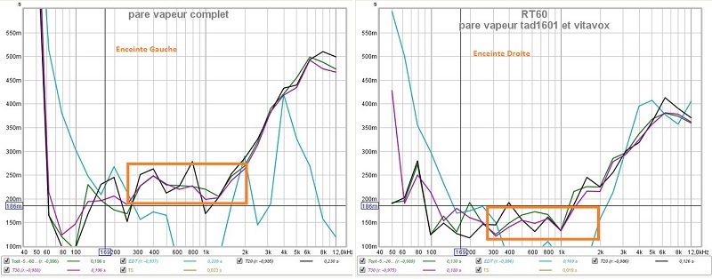

Bonjour JCPESTEL,
les écarts entre tes mesures avec l'enceinte droite puis gauche me semblent vraiment trop importants, il y a un loup quelque part a mon avis. Problème de niveau de mesure trop faible peut être ?
