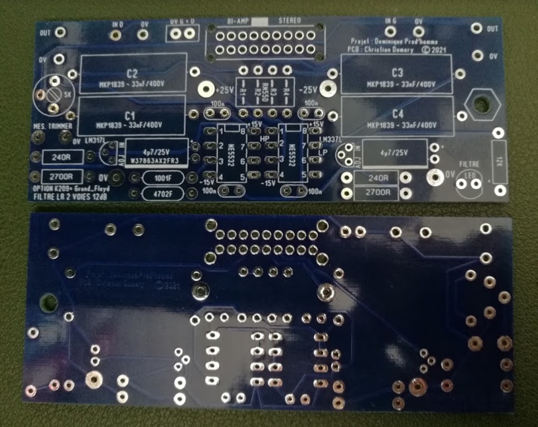

- Les circuits imprimés sont livrés.
Je vais commencer à organiser les expéditions dans le courant de la semaine prochaine.
Je dois d'abord réaliser au moins un montage en prenant quelques photos histoire d'illustrer le mode opératoire.
Les souscripteurs du kit de bi-amplification qui sont aussi souscripteurs la Commande Groupée en cours des K209+ Grand_Floyd recevront les deux kits en même temps.

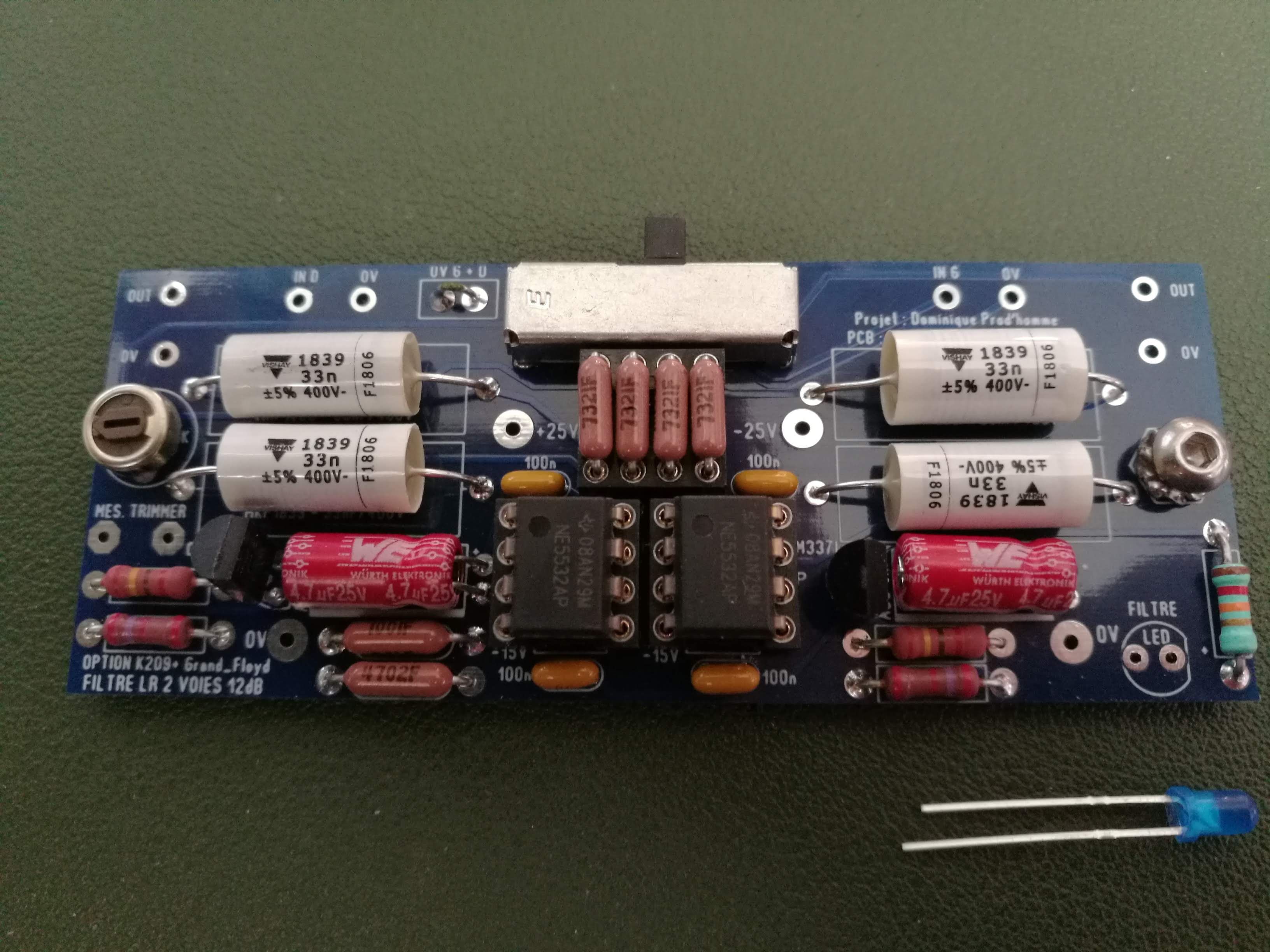

- Voilà, la première carte est peuplée.

RE: K209+ Grand_Floyd : La bi-amplification active analogique en toute simplicité !
(08/05/2021-13:33:19)Dominique a écrit : Bonjour à tous,

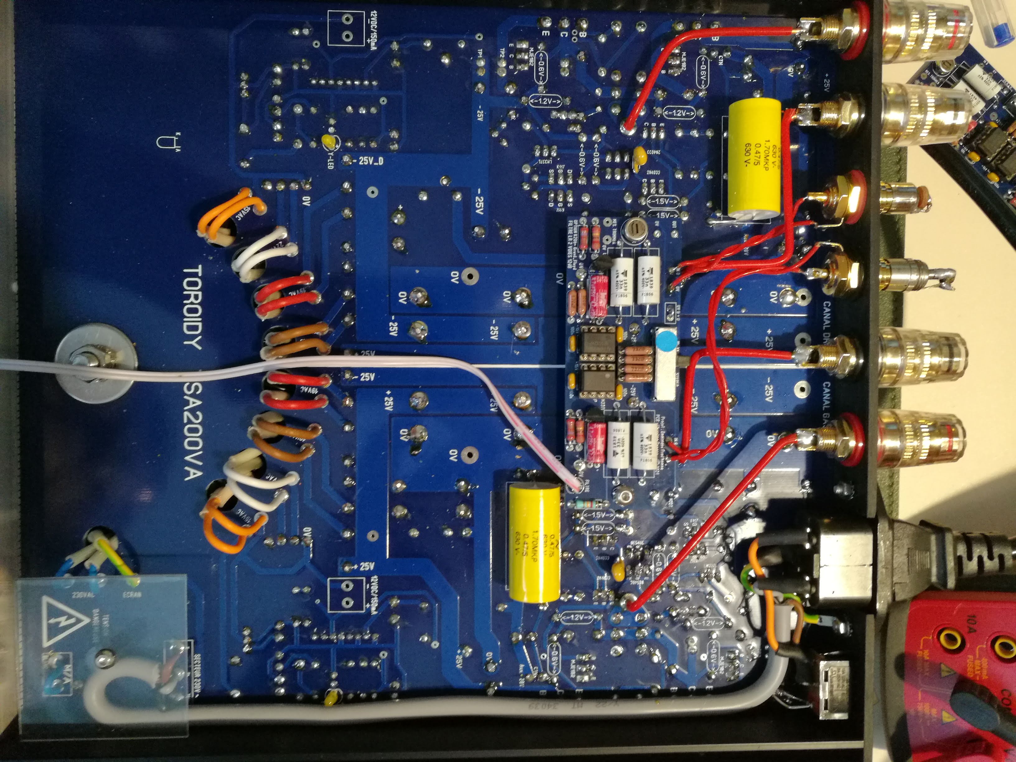

Bonsoir à tous,
La carte est maintenant installée dans le coffret d'un K209+ Grand_Floyd.
- Hors réglages, il faut compter environ 2 heures de travail loisir pour peupler une carte puis l'intégrer et la câbler dans le coffret d'un K209+ Grand_Floyd.
