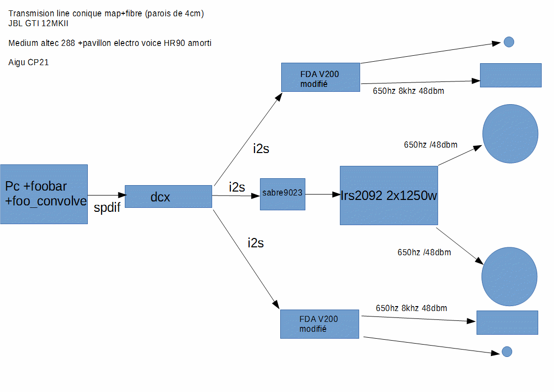

ci joint ma config en cours de finition.
le dcx s'avère particulièrement transparent et silencieux en i2s et sur batterie.
test en double aveugle effectué sur casque akg et audio-technica sortie casque du v200 (excellente qualité) . écoute à très faible niveau.
Entrée spdif direct v200 (sc8416.....) , casque
ou
Entrée spdif dcx, entrée i2s v200, casque
difficile de départager...

RE: Full Digital Amplification : FX-AUDIO D802, vous connaissez ?
globulegl a écrit :ci joint ma config en cours de finition.
ou
Slt Gérald,
Vin diou, tu fais "monter" le 12 à 650 Hz!! même si ce HP monte bien, c'est assez osé; tu n'as pas de coloration de membrane?
Par contre, et, comme je suis curieux de nature, ton tweak sur le DCX
m'intéresse; je possède ce filtre depuis une dizaine d'année et son insertion récente dans mon système actuel de très haut rendement > à 105 dB pour le grave et 111 dB pour le médium aigu, ne m'a pas scotché ........
....un simple CX 3400 (analogique) du même fabriquant faisait globalement mieux le job, mais l'Altec 1631A, lui aussi analogique, est celui qui me donne vraiment le plus , et , partout.
Maintenant je suis ouvert ,ne voulant pas mourir idiot,au vu du synoptique de ta config et de tes explications très détaillées, je retenterais bien l'aventure avec ce DCX qui se morfond dans un placard tout noir et ainsi lui donner une seconde chance.
@+ de te lire
JR
Intéressant.
J'aimerais savoir quel est le rôle de foo_convolve et de quelle façon est fait le contrôle de volume?
Intéressant.
crd
il sert a faire les corrections de phase. je t'invite a aller voir le site de Dominique.
Sur cette nouvelle config (tt numérique plus de potar analogique en sortie du dcx pour le volume) le volume reste encore un pb. il est réglage sur les 2 v200 avec une télécommande pas sur le grave. je suis donc obligé de jouer avec le volume du pc.
j'aimerais évoluer vers une carte najda pour remplacer le dcx et faire la correction de phase sans pc.
pour le volume ....... un v200 passé a 600w sans trop de modif (bridge + tas5631 au lieu du tas5614) en cours pour le grave. comme ca pilotage des 3 amplis avec une seul télécommande.
