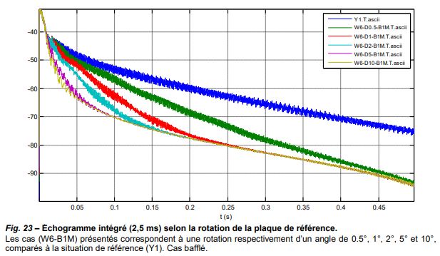

https://dumas.ccsd.cnrs.fr/dumas-00517782/document
J'ai le même constat sur les mesures une décroissance plus rapide au début.
Mon projet
#77
RE: Un mur, du son
La publication du CSTB montre clairement que la diffusion et les murs non parallèles provoques un décroissance plus rapide de la réverbération sur les premières réflexions.
Lire le chapitre 2.3.5
[Image: attachment.php?aid=30554]
C'est un point peut-être trop négligé. A la place de la force brut avec des volumes important d'absorbant. Un aménagement et une géométrie de salle plus complexe qu'un simple rectangle pourrait rendre notre habitat plus agréable.

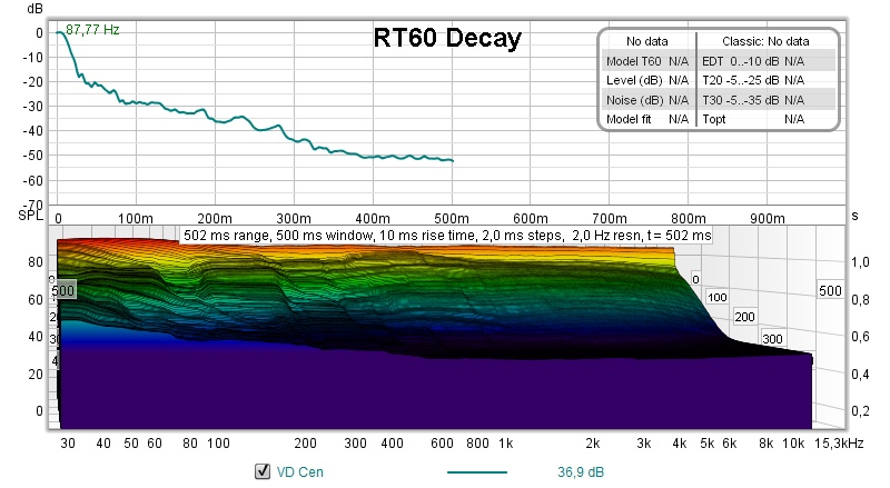

Pour information la courbe de décroissance à 88Hz.
[Image: attachment.php?aid=30553]
