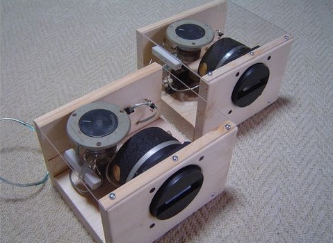

Pourquoi avoir choisi de monter les 2405 à l'horizontale?
#75
RE: Ecoute tweeter
Hello ! :-),
Ouais !, cela est ôssi un 'débat'.. H ou V 24o2, o77, 24o4H, etc
J'ai choisit surtout d'illustrer une intégration en menuiserie, pour le DIY ....
Cordialement ,
w :-)

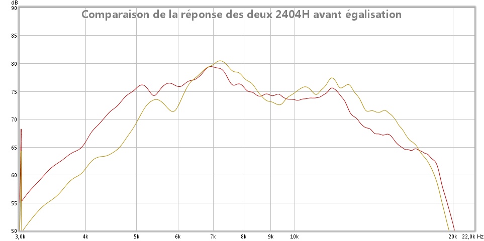

Petit retour sur le 2404.
Il y a près de 5 ans maintenant, j'avais cherché à évaluer l'intérêt du 2404H en complément d'un tandem TD2001 + Le Dauphin.
Le 2404H a pour lui une directivité effectivement très uniforme, mais pas forcément si intéressante car il faudrait le raccorder à un médium ayant le même genre de directivité à la coupure, et alors lequel ?
Je me suis surtout intéressé à la forme de la réponse, et à la dispersion de caractéristiques entre les deux exemplaires en ma possession à l'époque.
C'est édifiant...
Le même constat avait déjà été fait par d'autres concernant le 2405, mais je n'ai pas retrouvé le doc. JBL semble avoir de la difficulté à assurer la reproductibilité de performance sur ses HP annulaires.
Pour la mise en oeuvre du filtrage, il faudrait donc individualiser...
Pascal
