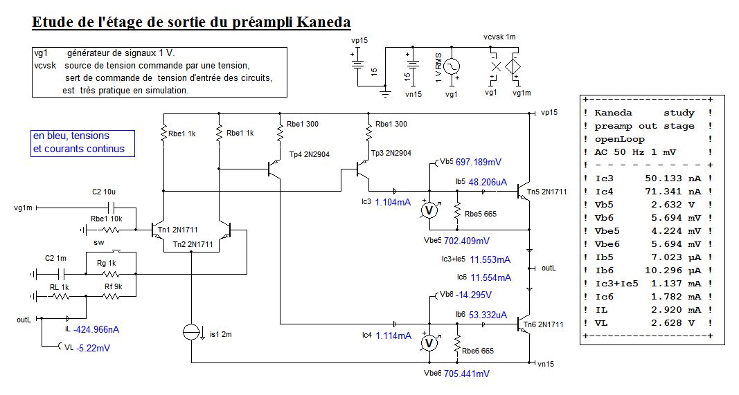

J'ai ressorti de mes tiroirs une simulation d'un étage de sortie de type Kaneda.
Sauf grossière erreur de ma part, les transistors n'ont pas un comportement que l'on peut qualifier de symétrique.

C'est ce que l'on retrouve dans l'étage de sortie de maints préamplis et amplis Kaneda.

Si les Kaneda ont deux NPN en sortie, la configuration d'attaque n'y a rien à voir avec celle de l'ampli de Linsley-Hood.
Dans les deux circuits, les polarités d'attaque sont opposées et les impédances associées pas énormément différentes.
Les résultats de ma simulation (si elle prête à contestation ou présente une erreur, je suis toute ouïe) montrent que les deux étages de sortie ont des traits similaires.
Post 61, les NPN de sortie sont présentés comme étant en émetteur commun.
Celui du haut avec son collecteur à la masse en alternatif qui le définit comme étant commun, cela semble inexact.
