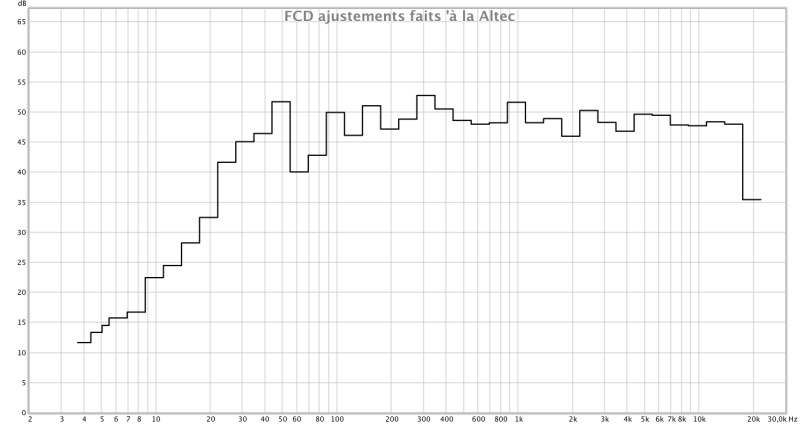

Motivé par les récentes discussions entourant la phase, la mise en phase et autres substituts avoisinants, j'ai voulu réessayer la méthode d'ajustement proposée par Altec. Ce que je n'avais pas pris le temps de faire cet été avec l'ajout des caissons 416 FC.
Par contre, et peut-être à cause de mes filtres en place, au départ, je trouvais le creux dans la réponse avec la combinaison de branchements inversée à celle proposée par Altec.
Au final, je me retrouve avec: grave avec branchement normal de la polarité (filtre 12 dB/oct.); médium avec branchement inversé (6db/oct.) et aigu avec branchement inversé (6dB/oct.).
D'une part, je suis content d'obtenir une meilleur linéarité aux environ de la fréquence de raccordement grave-médium:

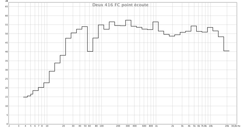

D'autre part, je suis déçu et étonné, car j'obtiens un creux qui "culmine" vers 2kHz. Celui-ci est obtenu en mesurant les deux enceintes ensemble. Cela m'a fait réalisé que cet été, j'avais surtout travaillé une enceinte à la fois et rarement en sommation:
Je pense que le tout reste vraiment en chantier. Je veux aussi voir l'influence de tout cela sur la phase. J'ai à peine commencé à travailler avec la méthode dont Jimbee à fait part à Dom-T. Il faudra que je me fasse la main tant dans les ajustements REW requis que dans l'analyse.

Pour une mesure au point d'ėcoute, ça me semble plus que convenable, un creux de 5 db, c'est pas grand chose si on considère les rėflexions de la pièce...

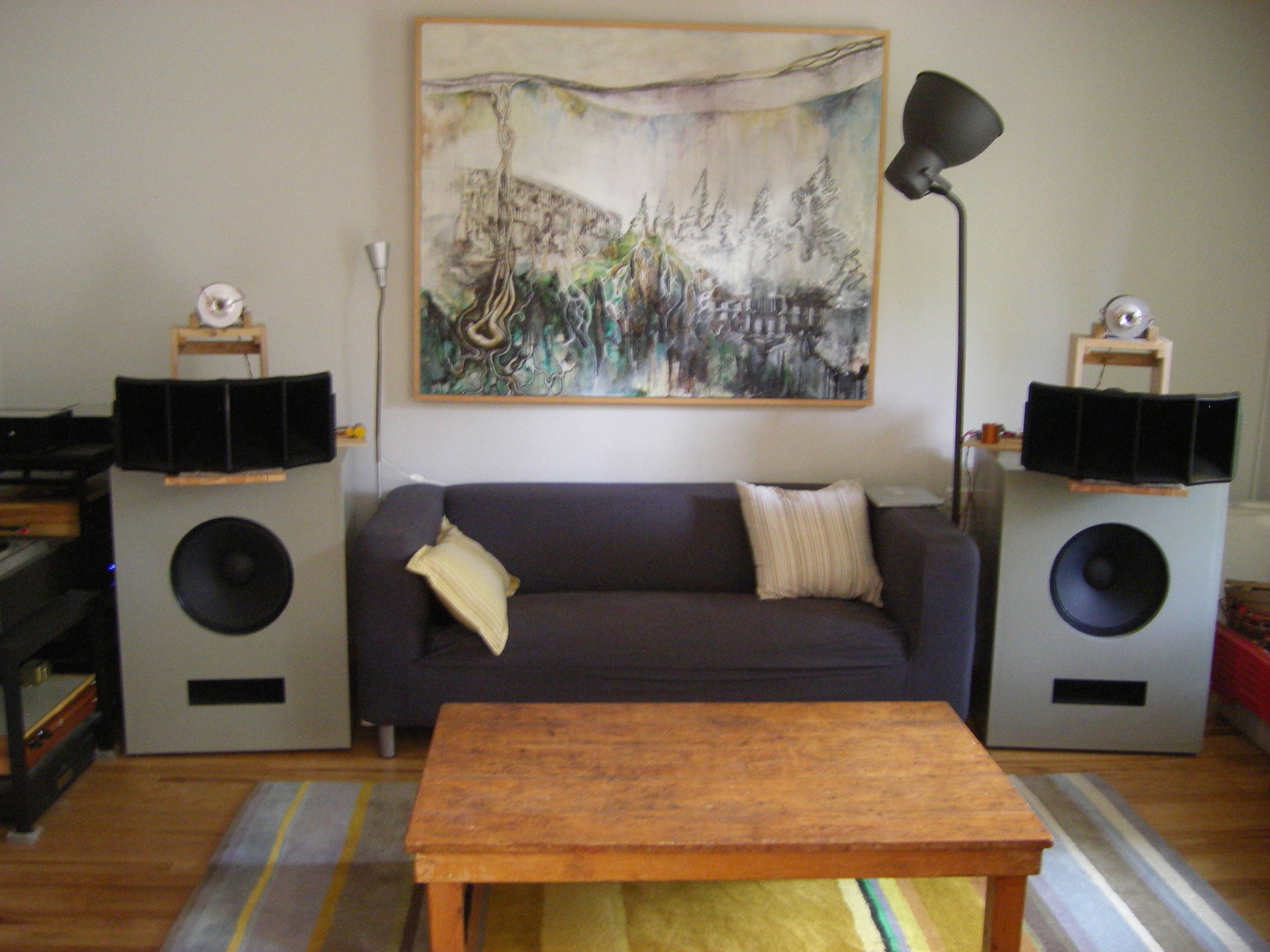

Pas fou cette idée! Gilles m'avait déjà transmis le filtre 12 dB Onken. Je le regarderai à nouveau plus tard aujourd'hui. De plus, j'ajouterai une photo de l'ensemble, car les ajustements d'hier font en sorte que je suis de retour avec mes pavillons sortis de 30 cm environ des enceintes.

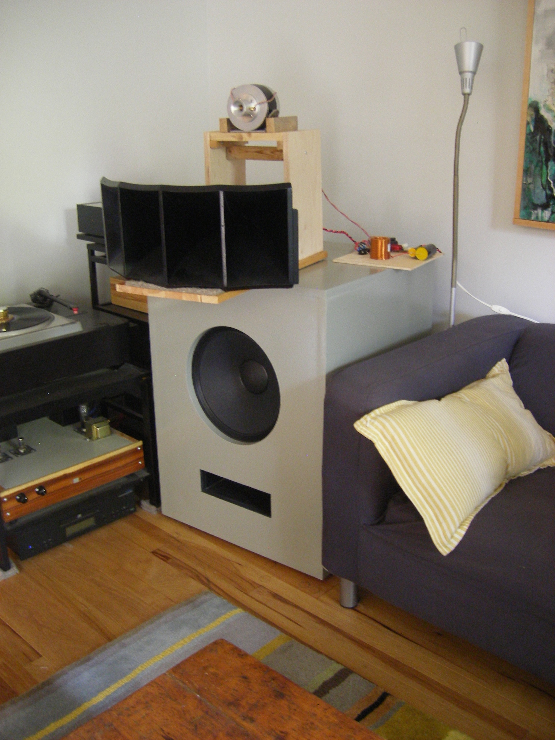

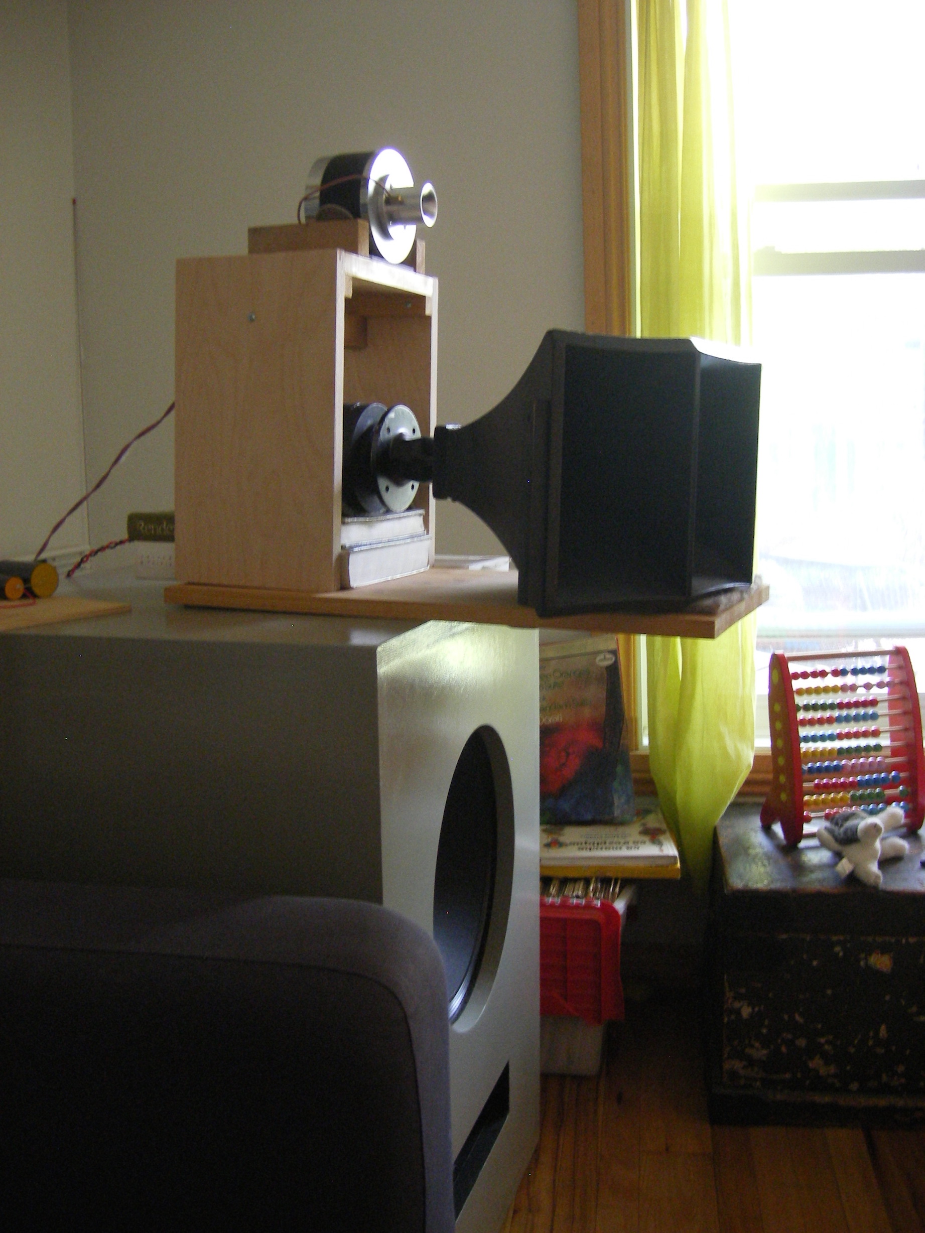

Voilà les photos:
Celle-ci un peu floue de l'ensemble:
P.s.: un jour, je vous le promets, je ferai de beaux supports pour l'ensemble médium/aigu.
https://onken.info/

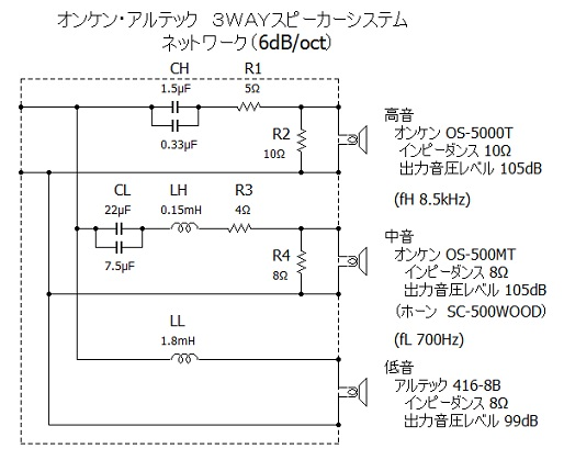

Bon, j'ai retrouvé le schéma du filtre 12 dB/Onken dans un courriel que Gilles m'avait envoyé il y a un bail:
Par contre, le médium est identifié comme un 16 Ohms et de mémoire, il me semble que tous les médiums Onken OS-500MT (ce que j'ai) sont en 8 Ohms. C'est plutôt le 455ES qui est en 16 Ohms, presque tout le temps je crois. Gilles, Joscad ou autre passionné Onken pourraient confirmer.
Koïzumi utilisait aussi des atténuateurs sur les voies médium et haute de ce filtre. Pour ma part, je règle pas ma toujours le niveau avec résistances fixes.
À priori, je m'étais inspiré de ce filtre (avec valeurs ajustées) avant de faire passer le filtrage du grave en 12 dB:
Cela dit, l'idée d'une voie bas-médium me trotte dans la tête... Je vais débuter mes recherches à ce sujet, déjà sur le forum et ailleurs aussi. J'y reviendrai.

Sébastien a écrit :Bon, j'ai retrouvé le schéma du filtre 12 dB/Onken dans un courriel que Gilles m'avait envoyé il y a un bail:
Les valeurs de ce filtre sont celles qu'on obtient avec un calculateur pour 12dB/oct Butterworth. A quelques arrondis près.Wink
