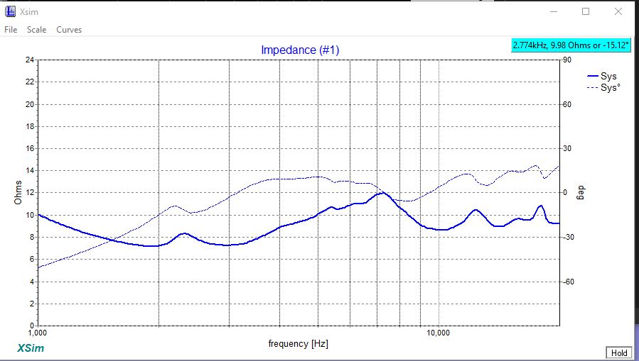

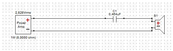

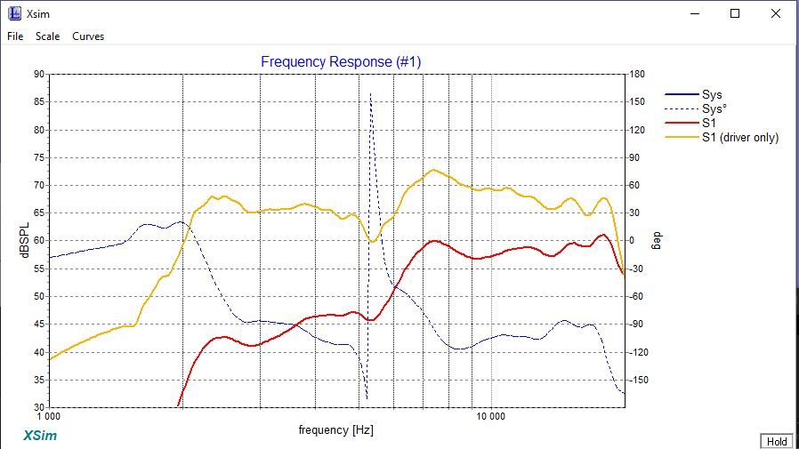

J'ai retrouvé les mesures du 4281 dans ma bibliothèque. J'en ai mesuré 4 différents et les résultats sont très voisins.
Voici le résultat. On voit sur la courbe en rouge que l'on crée une atténuation de 5 à 10 db, et qu'on a linéarisé la réponse en fréquence au dessus de 7000 Hz.
Il faudrait couper le médium vers 6500 Hz et ajuster les niveaux à la mesure. En acoustique, ce qui nous intéresse ici, tu es coupé en à environ 12 db par octave. Il faudra viser la même pente avec le médium (et penser à inverser les polarités).
