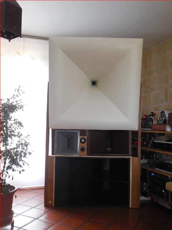

Photo des MT130,
la peinture est un "loupé", sur le pot, ça me semblait mieux,
par contre côté impact, c'est de mieux en mieux, ou pire (!) suivant comment on l'entend,
j'ai encore baissé son niveau relatif, les HPs doivent commencer à se roder, car ça tape de plus en plus,
en ce moment, Dire Straits: Money For Nothing,
ça cogne, je ne l'avais jamais écouté comme ça...
A+
Olivier

Le réglage et la coupure assez basse de l'ensemble "grave" à 285 hz permet de ne pas trop perdre sur le côté hifi,
grain, timbres, finesse,
et surtout de gagner sur l'aspect "live", j'ai enchainé un paquet de disques,
genre Hadouk Trio (Live à FIP) ou,
road to hell : https://www.youtube.com/watch?v=dmqtjY5kxQo
là, c'est vraiment "d'enfer"
Merci
Olivier

OUHAAA?? 6 voies sur ton système ??? (d'après la dernière photo)

non, 7, avec le sub, quasi comme chez toi, la section grave de tes 4550 étant chez moi via horn186 + MT130,
mais je le considère comme un "simple" 4 voies, je peux parfaitement couper ces extrêmes sans gros manque,
les autres HPs n'étant là qu'en // pour épauler les extrémités du spectre,
sub coupé sous 25 hz, et tweeters coupés au-dessus de 15K, en super tweeter,
Tous les supers tweeters sont en // et filtrés par simple capa série,
donc rien de bien compliqué, pas d'ampli ou filtre en plus
un seul ne me suffit pas, sauf à ne garder que le 2402 et atténuer fortement la 299,
le Yam apporte un plus à ce JBL, mais seul il n'a aucun impact sur les cymbales,
dans l'ordre, j'ai les 299 non filtrées en haut, coupure basse à 1.27K sur les petits MR 564,
et en // (coupure en 6 dB à +15K), les 2402 et Yam 4205, et même des Takets batpure,
en gros ces tweeters en // me permettent de ne pas atténuer les 299,
d'ailleurs si j'ai d'autre 2402, mon idée et de faire un appolito super-tweeter avec 2 JBL 2402 qui encadre le yam 4205,
là, côté rendement/impact, je devrais être au niveau des 299 sans atténuation,
idéalement je pourrais remplacer :
- tout ce bazar 299 + tweeters, par des TAD 2001,
mais je trouve les TAD moins musicale et plus fait pour le HC, où leur niveau de détail apporte un réel plus sur des films comme Microcosmos,
- tout le bazar JBL GTi + horn186 + MT130 par des doubles 38 pavillonnés
mais je n'ai pas ces HPs alternatifs.
le calage en phase sous 25 hz et au-dessus de 15K, c'est du pipeau pour fanatiques de la mesure,
c'est excatement comme dire que le tweeter des VOT d'Hiraga qui balançait vers l'arrière aurait du être en phase,
en gros, au point d'écoute à 5m, mes tweeters en // diffractent, filtrent en peigne, après multiples rebonds sur les murs, sol, plafond, ce qui reste du calage initial n'a plus grand chose à voir avec celui mesuré à moins d'1m,
et pourtant sur les voies qui restent "importantes" bas-médium / médium / aigu,
j'ai le chien de Amused to Death / Waters à 17h, les gouttes d'eau de la plage 6 parfaitement derrière le point d'écoute, un son qui tourne sur Touch Yello, bref, ces voies qui donnent la phase sont calées correctement, et ça me suffit bien,
j'ai aussi des LB bicône dans le garage, ainsi qu'une 2 voie avec Sphinx + 2" qui me servira lorsqu'elle sera "propre" pour le HC, ça permet de comparer au système du salon, et de voir qu'auncun bicone ou 2 voies ne tient la comparaison,
j'utilise les HPs sur des plages limitées où ils sont linéaires, aucune correction active ou passive, avec des niveaux de puissance où ils sont très loins de leur maxi, c'est ce qui donne les meilleurs résultats dans ma pièce.
A+
