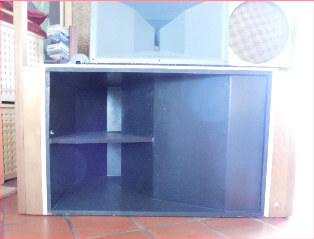

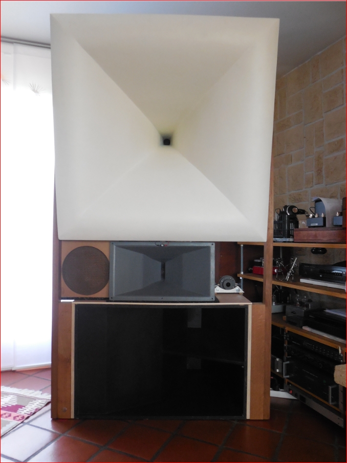

Salut Marc,

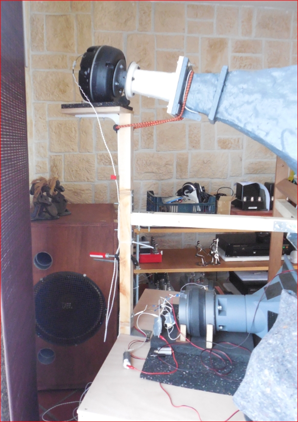

voici les photos de mon système modifié, pas complètement réglé (tests en cours sur les condo d'aigu), mais de nouveau "opérationnel",
les caissons sont des horn 186 (http://hornplans.free.fr/186.html), in situ la réponse descend "flat" à 30 hz, même à 25 hz, mais je les coupe (subsonic) à cette fréquence, en haut la réponse est très propre jusqu'à 150 hz, mais je les coupe à 110 hz, ampli Studer A68.
Le sub (sous 25 hz) est un GTi 15, ampli Mac Mah.
Les bas médium (110 - 300 hz) sont actuellement des Celestion G12 H100, je vais tester cette semaine des 414, pas certain que l'Altec fasse mieux sur cette zone, ampli PP ECL86.
médium (300 - 1.9K) Gauss 4080 (extraordinaire moteur, sur base HF4000, acheté à Thierry, qui n'a pas pu les monter, faute de place, sur ses Sato, mais utilise aussi des HF4000 qui ont remplacé ses 4001) sur grand Delbauve, ampli SE EL84.
haut-médium / aigu, Altec 299 sur MR II 594 et Yam 4205, ampli SE 1626,
à venir, si le budget le permet un test avec des RH3 de JP en remplacement des MR.
Côté grave, je suis comblé, et en dehos du système de Vincent Brient,
je n'ai pas entendu mieux pour le moment, impact, nuance, grain,
l'objectif en testant d'autres 12" est de voir si je peux avoir mieux, plus "vintage", sur le grain des voix...
A+
Olivier

J'aime bien ta démarche, tu oses, tu expérimentes et surtout tu te fais plaisirs Cool. En plus, je trouve qu'il a une sacrée gue..e. C'est toi qui a réalisé les caissons Horn 186 ? Si oui tu as des photos de leur réalisation ?
J'avais été "épaté" en écoutant un de tes systèmes précédents, et je m'étais rendu compte du chemin que je devais accomplir pour essayer de mettre mon système au niveau du tien ! Ton nouvel ensemble sort des sentiers battus, mais il te convient et tant mieux.
Informe nous de tes optimisations et réglages divers...
Cordialement, Dom.
Cordialement, Dom.

J'aime aussi beaucoup ton caisson de grave, ca doit etre comment dynamite, non dynamique je veux dire. Belle démarche originale qui sort des sentiers battus.

Je viens de monter les 414C,
la zone couverte est idem 100-290 hz,
le montage a été vite fait, car ce sont exactement les mêmes trous que les Celestion G12-H100,
j'ai mis +4 dB sur l'Altec, car le Celestion est à 100 dB sur cette zone,
a priori ça semble marcher très bien, les voix sont vraiment top,
il faudra que je teste sur les percu lorsque j'aurai la maison dispo pour faire du bruit,
je ferais ces tests cette semaine, mon pote m'a aussi prêté des Jensen, et m'a dit de tester les 2 approches,
le 414C est "charmeur", les Jensen plus dynamiques,
mais chez lui il est passé aux EV12, entre ses 416 et TD2001 sur Le Dauphin, qui sont vraiment extra...
Pour les caissons je n'invente rien, en fait c'est "l'Ours" qui m'a dit de tester ce genre de caisson,
car il estime que c'est le mieux pour coupler à un pavillon,
