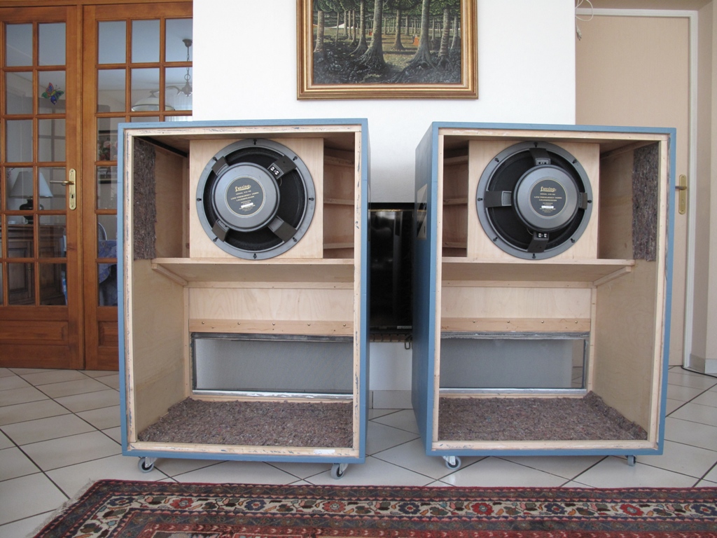

Dominique-Tanguy a écrit :Comment as-tu amorti tes VOT ?
Tout simplement : https://forums.melaudia.net/attachment.php?aid=2189
Dominique-Tanguy a écrit :La surface de mon évent est conforme à ce que recommandait J. Hiraga (75% de la surface d'origine).
La surface des miens est conforme à ce que préconise le plan d'origine de la 828.

Merci ! C'est un peu ma configuration de départ... Mais je comprends que le résultat dépend beaucoup de l'amplificateur et de son coefficient d'amortissement.

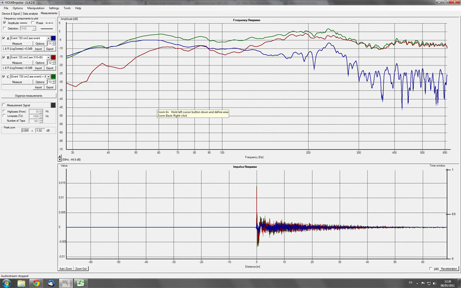

Ce matin, j'ai travaillé sur la surface de l'évent en suivant les recommandation de J.M. Lecleach. J'ai fait les mesures à 15cm de l'évent avec différentes surfaces. Ma configuration de départ (75% ou 1260 cm2), la surface recommandée par Per Hasling 525 cm2 et des surfaces intermédiaires. Dans mon cas (Altec 515-8G et ampli à transistor classe A), le meilleur résultat est obtenu avec 720 cm2. Je joins les courbes:
- Rouge micro dans l'axe 515-8G
- Bleu, micro à 15 cm du centre de l'évent
- Vert, addition des deux courbes précédentes.
Je n'arrive pas à obtenir plus de niveau que ça en dessous de 50 Hz.
