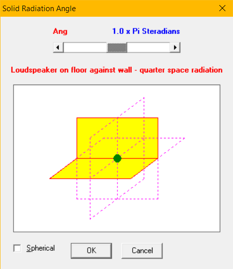

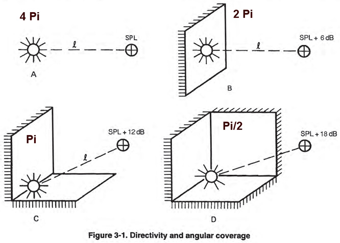

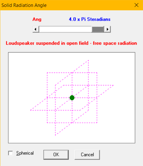

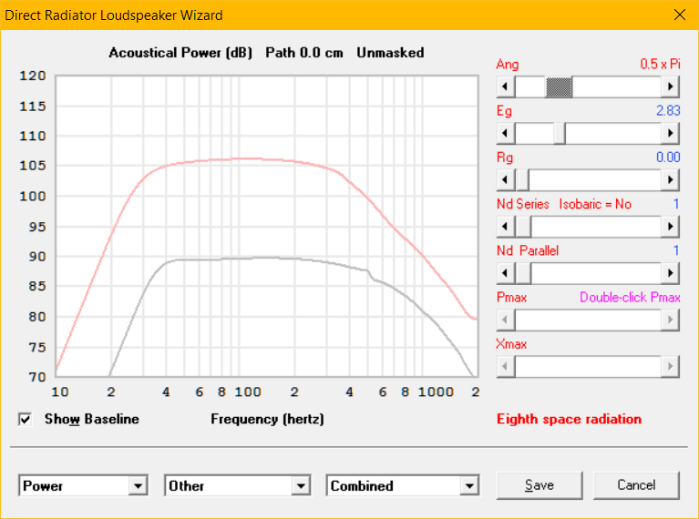

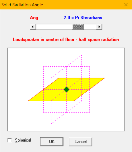

Ta représentation 2PI stéradian me pose problème Wink
[Image: attachment.php?aid=51563]
[Image: m3ro.png]
[Image: ouuo.png]
[Image: zkp0.png]
[Image: cr3l.png]
Il va de soi que le calcul de charge de l'enceinte dépendra de sa position final dans la pièce, ce qui veut dire par exemple qu'une enceinte positionnée au milieu d'un parking se calculera en 2PI stéradian.
De 0.5Pi encoignure et installé en haut un d'un mat en 4PI
On aura pas la même enceinte.
[Image: x1uy.png]
