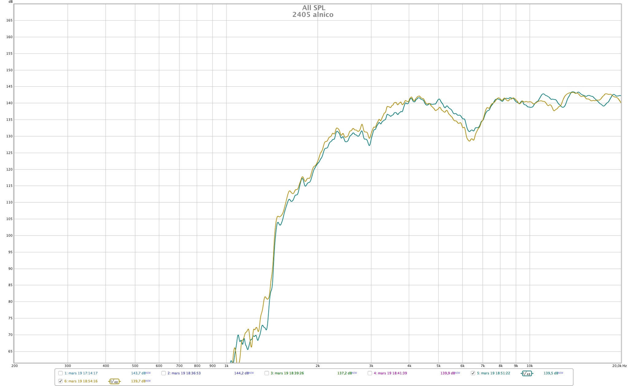

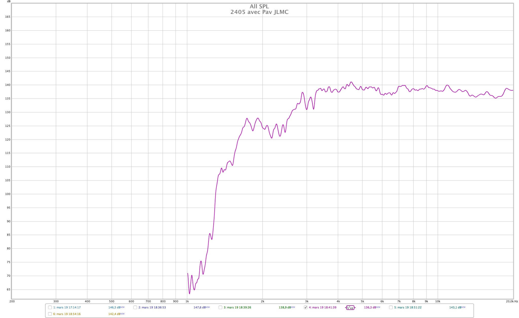

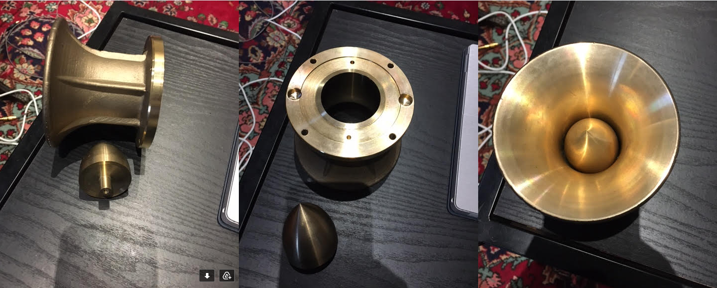

Pour revenir au sujet initial du comparatif, ces tweeter Ciare me titillent.
J'ai une mesure avec une 2405 "paillonnée" JLMC
Paillonnée d'origine
Je n'ai que ça, pas de mesure de disto.
PS : le piaf ne mesure pas, il ne peut pas savoir si son comparatif est de 5 mm ou 5 cm, peut-être 5 m !!
cdt.

(29/05/2026-10:15:24)boris a écrit : Pour revenir au sujet initial du comparatif, ces tweeter Ciare me titillent.
![[Image: tm8j.jpg]](https://zupimages.net/up/24/27/tm8j.jpg)
![[Image: m30q.png]](https://zupimages.net/up/26/22/m30q.png)
![[Image: e6cu.jpg]](https://zupimages.net/up/26/22/e6cu.jpg)
cdt.
Merci Boris pour cette belle contribution au fil, magnifiques ces pavillons, si tu étais dans le 63 je te proposerais d'écouter mes CIARE et moi d'écouter tes versions de 2405. (plus proches de 2402/ 075)
D'autant que j'ai diverses membranes de 2402/4/5/ dont certaines montent mieux.
Une des différences du CIARE aves les JBL (Bamboufou ou Claude ou ? en parlait au début du fil) est la différence de matière des membranes.
Mais pas que...
Je peux certifier que ces CIARE vont dans le sens de tweeter """qui ne s'entendent pas""" même si on les coupe bas, et ça c'est assez rare je pense.
Amitiés, Denis

RE: Comparatif tweeters CIARE CT440 / JBL 2402 / 2405
cdt.
Bonjour Boris
Merci pour ces mesures , visiblement le pavillon JMLC apporte un plus !
Avec le 2405 d’origine, JBL recommandait de l’utiliser plutôt à partir de 7 ou 8 Khz, à la vue de tes mesures , cela donne peut être un peu la raison !
Cependant je pense aussi à autre chose, j’ai toujours trouvé que le 2405 manquait d’énergie quand utilisé en dessous de 7 kHz ( même quand à la mesure la réponse est droite ) !
Côté énergie, je ne sais ce qu’il en est pour le Ciare ?
