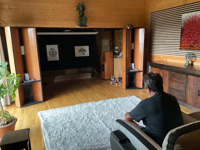

Comme il l’avait promis, Alain ( Audiobijoux ), profitant de quelques jours de vacances dans ma région, m’a fait l’honneur de venir écouter mon système !
Nous avons passé un très bon moment en partageant en toute simplicité autour des neo8 !
Alain a beaucoup expérimenté et moi de même, cela a été très enrichissant !
#78

Une petite balade en Bretagne et en Normandie m'a conduit chez Gilles pour une écoute de ses Neo8.
Le bois est à l'honneur, on est chez un menuisier. La salle d'écoute en profite avec une acoustique neutre et une belle hauteur sous plafond.
La réalisation des enceintes est magnifique, la forme cylindrique et élancée gomme complètement l'impression de volume.
L'écoute de nos deux systèmes est très différente, mais le placement de l'image sonore et le côté euphorisant de l'écoute sont bien présents.
La fusion du 416 avec les Neo8 est réussie et le grave descend bien. La pièce ne vient pas polluer le grave et c'est bien agréable. Le modeste ST70 Dynaco, même s'il n'est pas le plus fin, conduit l'ensemble avec une âme et une énergie redoutable. Pour résumer, ça fait de la musique et finalement, c'est ce qu'on lui demande.
Merci encore pour ces quelques heures d'écoute et de partage. Tes enceintes sont une réussite pour tous ceux qui aiment la musique et cela fait longtemps que je n'avais pas rencontré un amateur avec une telle passion et équipé d'un système qui marche.
Alain
