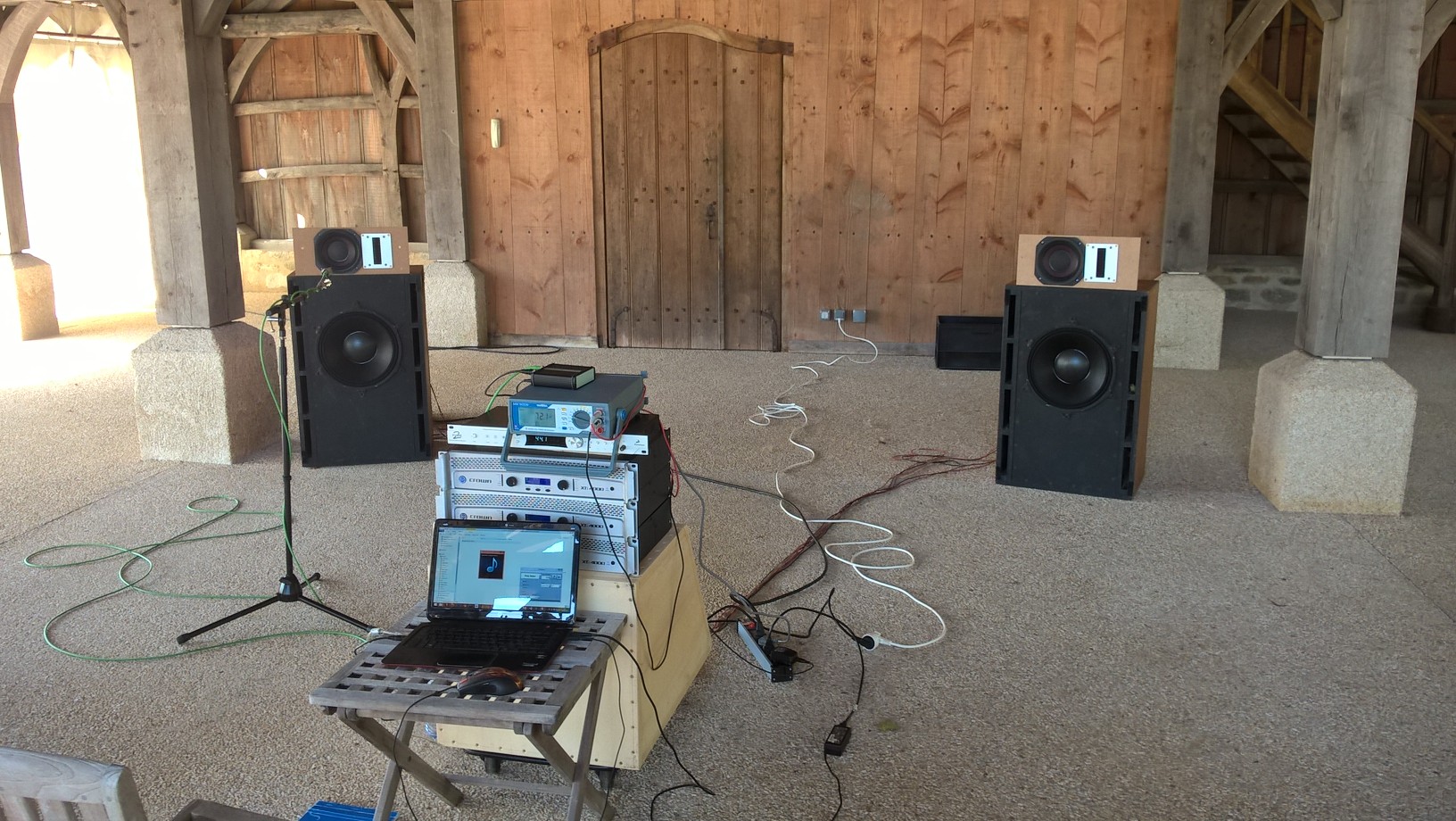

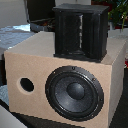

PS : j'ai retrouvé des photos de nos écoutes avec le TPL200 et le Mündorf 197PP-R27 (non pavillonnés), le 8NM610 et le 15n850v3 de BMS.

Merci beaucoup pour ces précisions et pour les photos, qui sont bien sympas. C'est beau le lieu où vous faites des mesures.
Je n'ai plus travaillé avec des AMT depuis quelques années et ta contribution permet de rafraichir un peu mes tablettes.
Avoir des gens qui ont travaillé sur un sujet est pour moi intéressant, ça me permet de ne pas me lancer dans des essais qui sont tout de même relativement chers. On ne parle pas de deux tweeters SEAS à 40 balles...
Donc.... a voir, AMT, pas AMT..... that is the question
A plus tard
André
