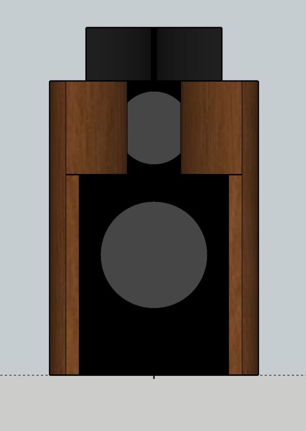

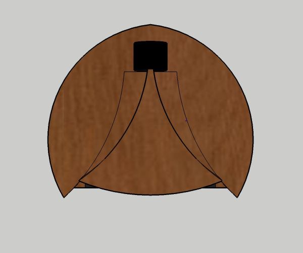

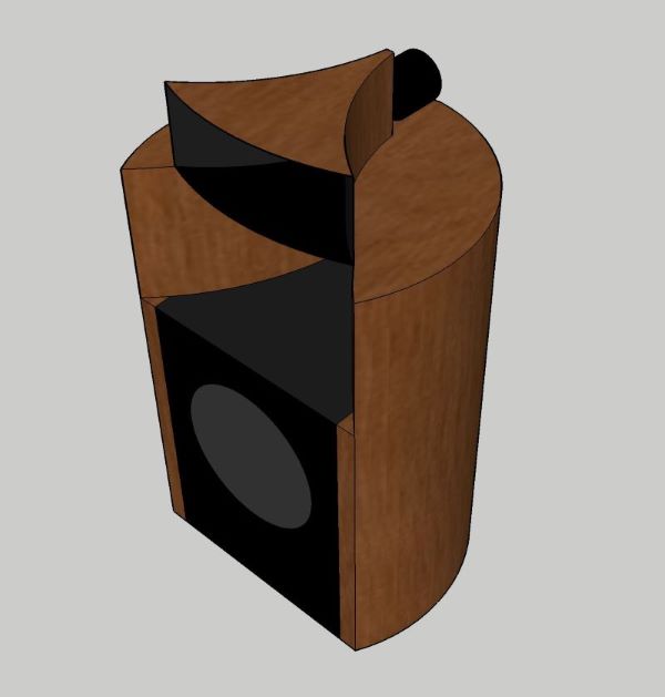

Un nouveau dessin, inspiré d'un travail de Bamboufou (Gilles), qui avait repris le concept des VOTT mais dans mon cas avec une voie de grave en 46 cm en plus : de bas en haut
- Un 46 cm BMS (en dessous de 200 Hz) dans 200 litres (BR)
- Un 30 cm Altec pavillonné 414-8B (de 200 Hz à 1200 Hz)
- Un Pavillon + compression TAD TD2001 de 1200 à l'aigu.
J'essaie d'avoir une bonne compacité de la zone du bas médium à l'aigu et un alignement naturel.
ça va demander pas mal de boulot pour le développement des deux pavillons (protos).
A plus
André
A plus

Bonjour André
J’aime beaucoup, très beau désigne !

Bonsoir Gilles....
Pour l'instant ce n'est qu'un dessin, le mettre en musique ne sera pas simple.
J'en ai parlé à Etienne et il est très positif
A plus
André

Bonjour André,
Beau projet en effet, je ne peu que "plussoyer" le choix d'un pav en bas médium.
Seul désaccord de mon point de vue sur le concept présenté : le pav n'est pas fermé en haut, pour moi on perd l’intérêt de ce dernier.

Bonjour Greg
Je crois que si, regarde bien la vue de dessus, c’est juste que André l’arrête à la limite de la bouche du médium-aigu !

Oui j'ai bien vue, mais je fermerais le pav de medium pour son bon fonctionnement.

Ce n'est qu'un concept très préliminaire dont les détails seront réglés par un prototype de travail, si il faut fermer, je fermerai....
Et il est très probable que j'adopte une paroi inférieure légèrement inclinée pour le pavillon de BM.

Bonjour André
Design agréable et technique cohérente, j'incluerais peut être quelques renforts transversaux de 3x 12cm montés à 30 ou 45° dans la charge du 46 pour casser les résonnances trop marquées de ce type de charge.
Bon courage.
