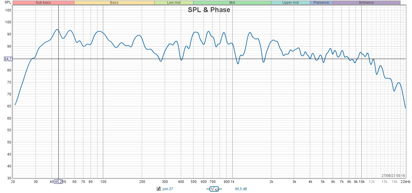

Personnellement, il est préférable d'avoir une courbe droite et plane en proximité, la simplicité de réglage par EQ prend 5 mn pour caler tout ça, pas besoin de mesure MMM avec des HPs aussi directifs, le micro à l'axe du HP solitaire, RTA en route avec un bruit rose et on aplatit les non linéarités très facile à corriger sur toute la plage comme exemple un FANE 12-250 TC et ses 17 db de non linéarité à l'axe, c'est une méthode générique qui fonctionne très bien pour ma part, on rajoute 1 ou 2 sub suivant le TR de notre local pour arrondir le grave tout sec du LB et puis, il faut éviter que la membrane du LB bouge trop au risque de déformer le signal médium aigu.
on vérifie tout ça avec une mesure au PE
[Image: 7dt4.jpg]
On a bien une décroissance naturel partant d'une courbe plane en proximité et suivant le pincement le réglage peut être affiné.
le filtre passif reste plus complexe et le bon choix des selfs risquent d'être onéreux, j'avais essayé avec un filtre passif RL, bof, c'est pas terrible, pas assez dynamique à mon gout.
