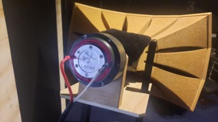

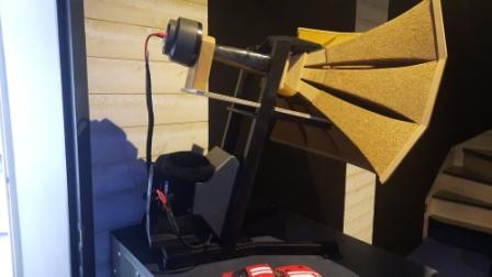

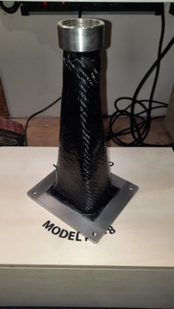

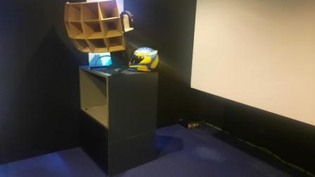

Un peut de changement aussi en traducteurs
Suite aux rencontres avec Christian TONE et les écoutes magnifiques de la LAMAR M1 chez nom ami Gilles ‘ Bamboufou ‘,  j'ai franchi le pas, une paire est arrivée à la maison et aussi des MK 1505 acheté au super sympathique F1HIK  Jean louis
Je me suis fait des adaptateurs pour monter les Lamar sur le pavillon
Les résultats sont a la hauteur de mes espoirs,  très fin, détaillé avec une grande douceur et demande un filtrage le plus simple possible pour s exprimer au mieux, elle ne demande pas de correction car la courbe est très linéaire
Une grande réussite de la par de Christian TONE  ‘  chapeau bas ‘
Il me reste a bien régler tout cela  mais ça avant plus vite que je ne pensai
Didier
avant
après
l'adaptateur
premontage
A suivre cet hiver,  le changement de la VOT 825 par une caisse pavillonnée  adapté a la pièce type 817 mais asymetrique avec deux 515 par coté

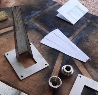

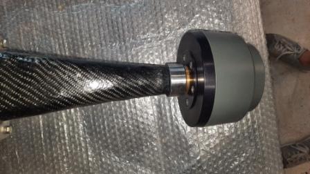

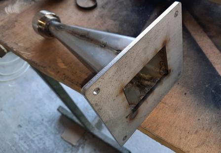

(24/07/2023-10:54:19)GM-70 a écrit : l'adaptateur
Salut Didier,
Il est fait comment ton adaptateur ? tôle pliée et soudée ? ou tissus carbone sur noyau ?
@udiophilement,
Nicolas
#73
RE: Ca rentre au chausse pied
Salut Didier,

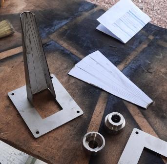

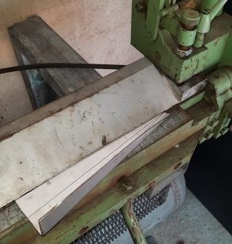

Bonjour nicolasd
la structure est en acier inox plié et soudé puis recouvert d'un  sandwich de roving et fibre carbone environ 6 a 7mm épaisseur
pliage
montage
Didier

Bonjour Didier,
C’est un travail magnifique! Il y a plus que du pliage, non? La pièce est formée pour obtenir ce rond qui semble parfait.
J’essaye de comprendre le pourquoi de ce traçage compliqué que l’on voit sur la pièce?!?
Vraiment, maximum respect pour ce travail, chapeau.

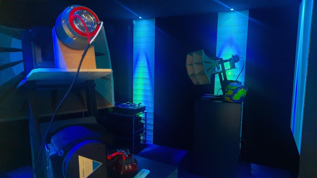

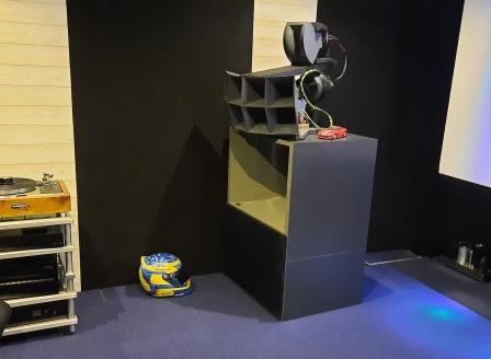

Joli son et lumière
plus de tweeter dans cette config avec les Lamar ?
merci pour les infos adaptateur

(24/07/2023-20:09:47)Audaxix a écrit : Bonjour Didier,
Amitiés
Alain
Bonjour Alain, les tracés servent au formage de la pièce par plis successifs, appelés "croquage". Mais Didier t'en parlera mieux...
Stéphane M.
#77
Amitiés
Alain
Stéphane M.
Bonjour Stéphane,
Je ne connaissais pas cette expression, le « croquage ». Je comprends l’idée, mais il faut une dextérité diabolique avec la plieuse. C’est du grand art!
Alain

Voici le principe de base pour les traçage des tremis en chaudronnerie
.pdf   2TCI_-_LOGITRACE_-_partie_2.pdf (Taille : 546,76 Ko / Téléchargements : 869)
