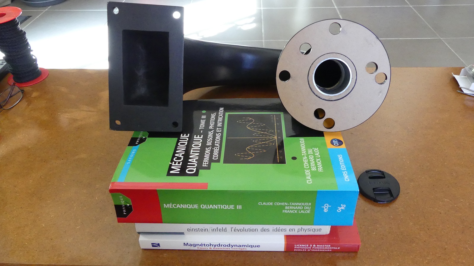

Les adaptateurs Line Magnetic aussi... voici de plus amples détails et côtes de ces derniers...

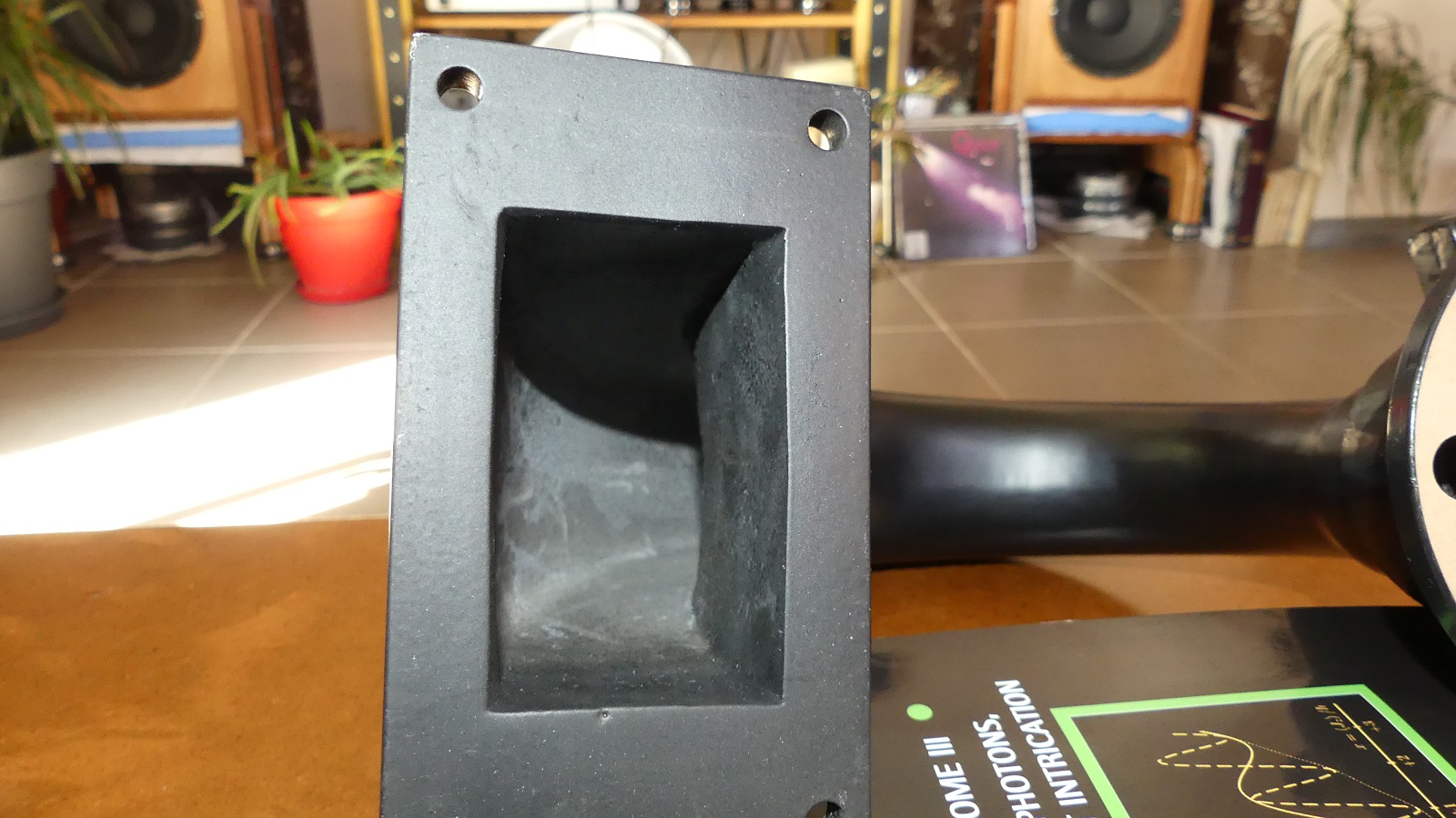

Après mesures sur les 2 sections rectangulaires (car pièces de fonderie donc pas "parfaitement" identiques).
On obtient une section de 49mm x 81mm...
La mesure de longueur par rapport au départ de gorge (1,5" ou 2")...
En prenant l'épaisseur des supports de départ et d'arrivée, respectivement 8 et 10mm d'épaisseur...
On arrive à une longueur (imprécise au mm près) de 649mm.
A voir si ces côtes correspondent aux relevés de Nicolas sur son tableau Excel... sans quoi, il me faudra une légère adaptation du rapport H/L.
Et déterminer, du coup, le reste de l'expansion jusqu'à l'embouchure de sortie du pav...

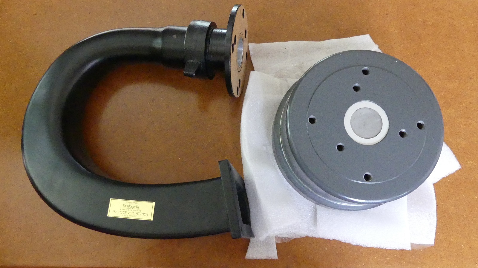

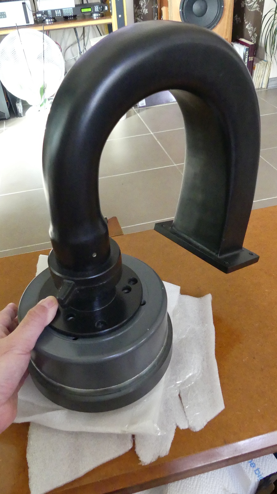

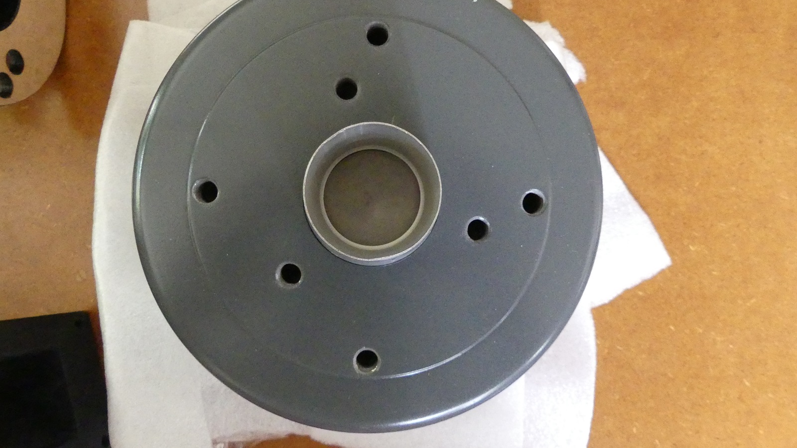

Voilà comment se positionne l'adaptateur 1,5" sur les 290...
Bien sur, il reste un interstice marquant le manque entre 1,4 et 1,5"...
Pas sur que cela soit dramatique... l'inverse m'aurait fait craindre... un rétreint n'est jamais bon.
Voici donc les pièces a assembler...
Je n'ai pour l'instant ni joint, ni visserie... les 290 m'ont été livré nues... Il me faut les trouver.

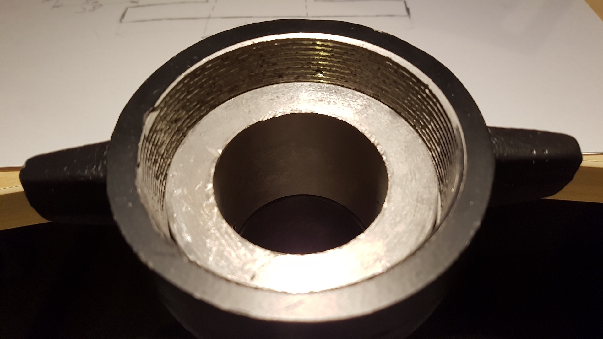

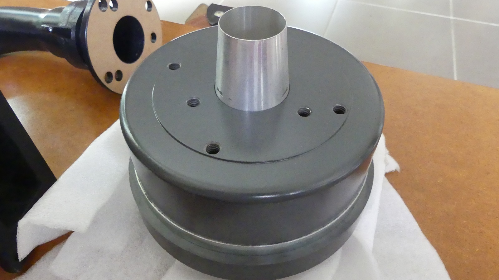

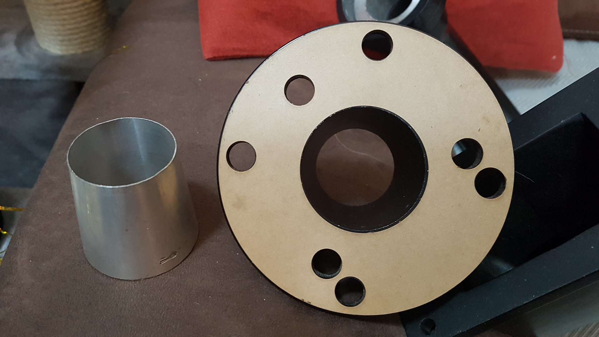

Enfin si peu... ces dernières heures, suite à la demande d'un pote dont la partie dévissable de mes adaptateurs l'intriguait quelque peu, j'ai mesuré plus précisément ces derniers.
Cette partie là:
Les pièces une fois démontées...
Avec la partie conique réducteur à 1"5...
Et sans...
En fait, sans le réducteur 1"5 (donc en départ 2"), il me semblait voir un rétrécissement...
Après mesures... (pas au 10ième près)
Donc, en rentrant en 1"5, l'on passe d'un diamètre 38 à 39/40(??) pour attaquer l'adaptateur rond/rectangle...
Par contre, sans la pièce conique, l'on rentre en 2", 50mm pour réduire à 40...
Le départ de la pièce principale (rond/rectangle) fait aussi 40mm.
Bon... en 1"5, ça peut passer... en 2"... ??
Quid d'un tel rétreint ??

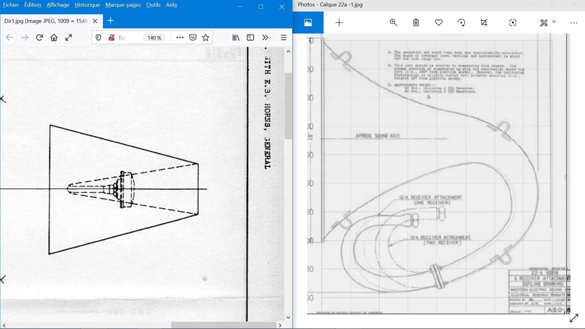

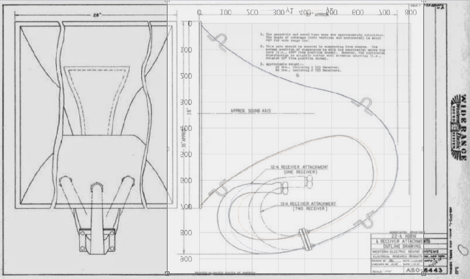

Et j'ai aussi superposé sur les plans Western du 22a, les datas du fichier Excel fourni par Nicolas...
Bien sur, étant adepte de méthodes "pifomètriques", inutile de dire que cela n'est pas parole d'évangile !! Big Grin
Ça vaut juste ce que ça vaut... la partie intérieure diffère... amincissant "l'épaisseur" du pavillon sur l'arrière...
Point de critique bien sur, juste des questionnements... et cherchant des avis de votre part. Wink
Les relevés du fichier Excel sont en pointillés bicolore...
Du coup, autre questionnement...
Là, j'ai mis côte à côte, une vue de dessus, à gauche (doc Western directivité) et une vue de coté des pavillons, à droite (plan côtés Western)...
Si l'on se réfère au plan technique Western qui est une "projection" de la vue de coté...
Ne devrait-on pas appliquer un ratio afin de rallonger la longueur, tel qu'on le fait pour réduire les longueurs à toute perspective isométrique ou plus simplement cavalière ?? (0,5 à 0,7 si mes souvenirs sont bons...)
Bien sur, simple analogie... les ratios seraient totalement différents, dépendants de l'angle (??)
Car si ce schéma nous est présenté "à plat"... l"embouchure de sortie vient vers nous alors que le départ de gorge s'éloigne...
Cela ne risque-t-il pas de changer la longueur réelle de la pièce !?!?
La longueur totale ne devrait-elle pas faire 1cm ou 2 supplémentaires ??
Merci par avance.
Jean-Marc
Ps: Tapez pas trop fort !! Big Grin
