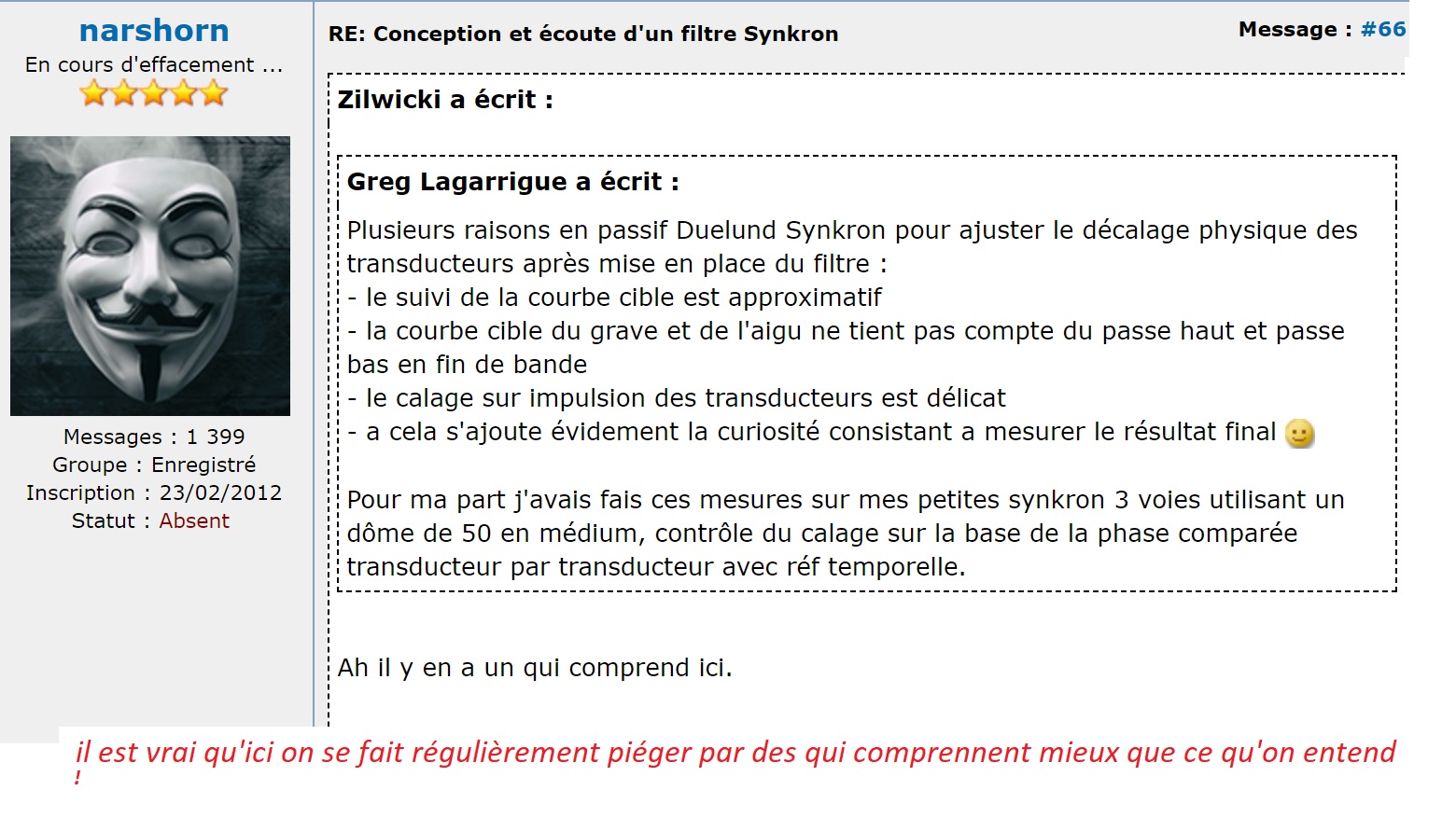

RE: Conception et écoute d'un filtre Synkron
_
narshorn,
M'envoyer un message privé pas très agréable et me placer dans ta liste d'ignorés pour que je ne puisse te répondre...
C'est une (bonne) manière ?
#68
te mines pas Jean-Marc, c'est un gag (réplique...)
#69
narshorn le masqué anonyme, inscrit, desinscrit, qui interdit à certains de lui écrire... comment dire? Ah oui, c’est un peu l’hopital qui se fout de la charité ton message. MDR.
