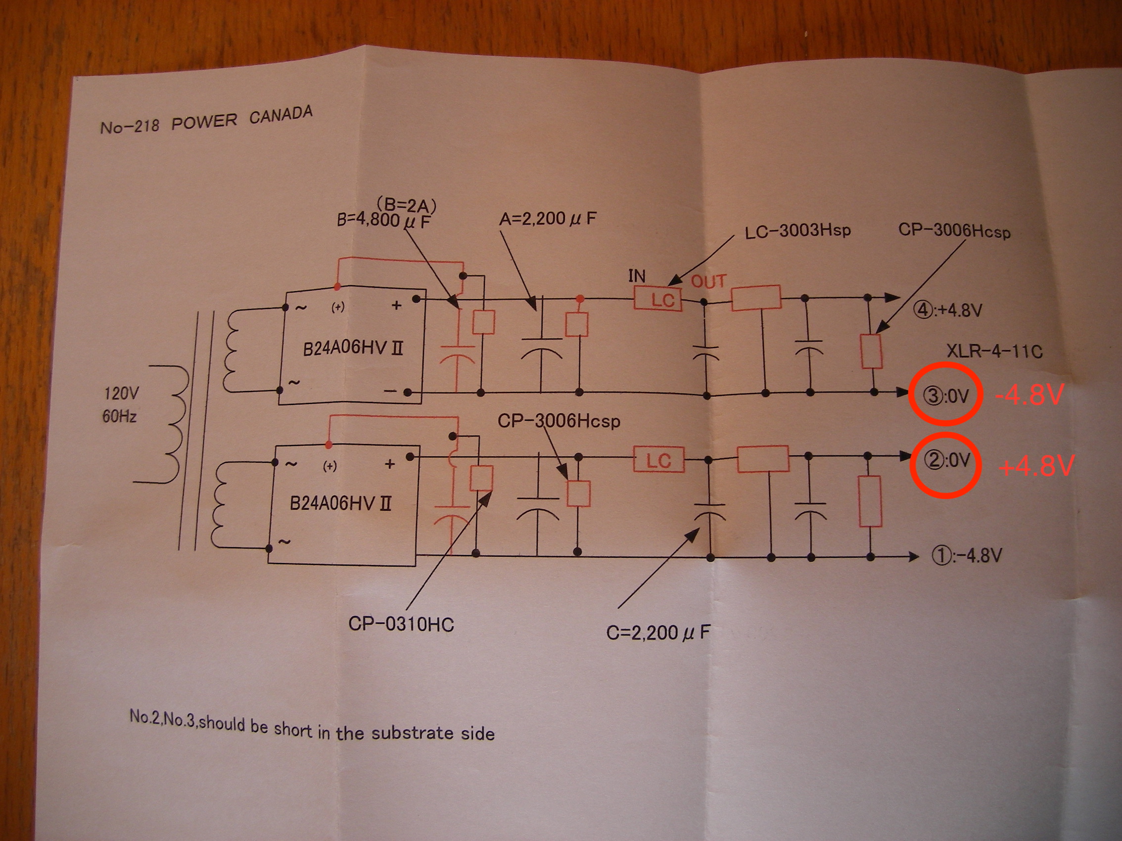

Sébastien a écrit :... Je pourrais envoyer plus tard un schéma d'alim, mais les composants qui nous intéressent restent en mode "boîte noire" sur le schéma, pour paraphraser Jean-Marc.
Charles a écrit :Hello Sébastien
...tu as peut-être plus de détails concernant sa structure, sa config?
Voici le schéma que j'ai. Par contre, on ne voit pas à travers les boîtes noires:
P.s.: ne pas tenir compte de mes remarques en rouge. C'était pour illustrer mon précédant problème.

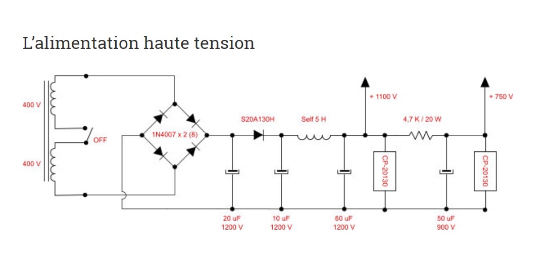

Il s'agit plus particulièrement des modules CP-20130 disposé sur la ligne haute Tension dans ce schéma :
http://unepassionaudiophile.fr/laventure...211%C2%B2/

Merci Sébastien, pour ce schéma. On y vois très bien la structure CLC. Rien à dire si ce n'est que c'est très efficace en filtrage. Il reste bien sûr le redresseur avec sa broche dédiée à la mise en place d'un condensateur. Comme je l'avais dit ce condo me fait penser à celui que l'on emploie sur les secondaires pour limiter l'excitation de la self de fuite du trafo. Comme dit auparavant j'ai cherché et retrouvé ce fil vraiment très intéressants qui vas certainement contribuer à éclairer certains et à conforter certains autres c'est ici:

D'après toi que contiennent ces modules CP-20130 que Christian nous vante ? Par ailleurs où peut-on se les procurer et combien ils coûtent ?
