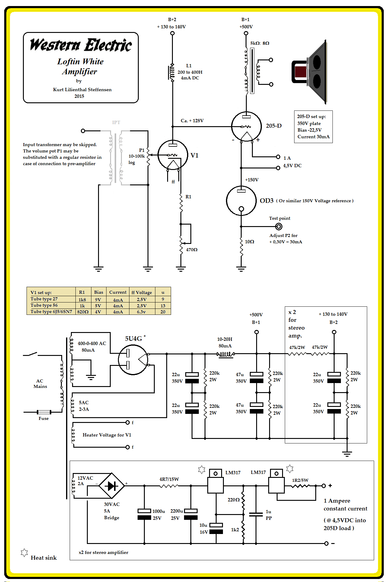

le montage "parafeed" est intéressant a condition d'utiliser un transfo de sortie en mumetal nickel ou M6X ou hybride mais sans l'entrefer conçu pour une bande passante exceptionnelle car pas de courant DC en jeux.
soit un transfo parafeed soit dans le pire de cas prendre un bon transfo et enlever l'entrefer, mais c'est une astuce pour un resultat approximatif
http://www.sowter.co.uk/Parafeed-transformers.php
ceci il faut le dire, car avec un transfo SE classique self et condo c'est inutile.

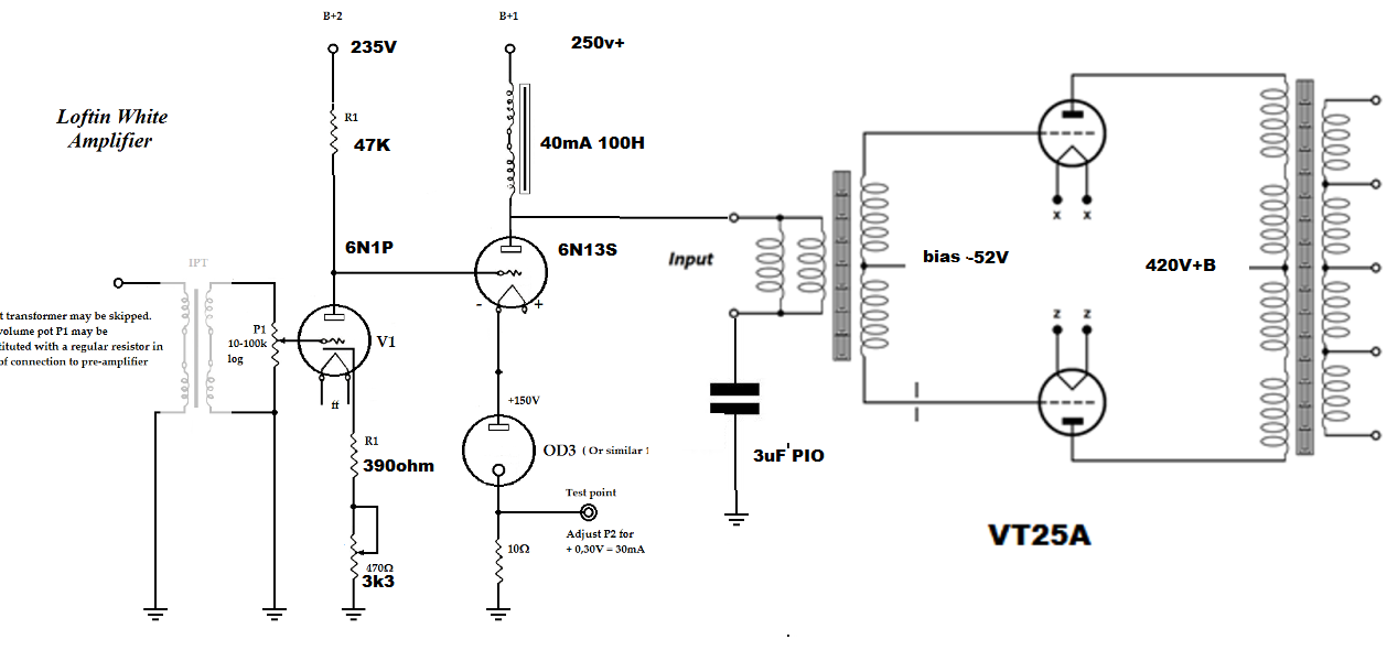

j'ai utilisée ce montage pour driver un PP de VT25A en driver loftin withe
tout simple sur la VR150.
l'idea empruntée a WE
le petit IT en mode dephaseur c'est le Hammond 124B, 50% nickel
excellent pour petits triodes
