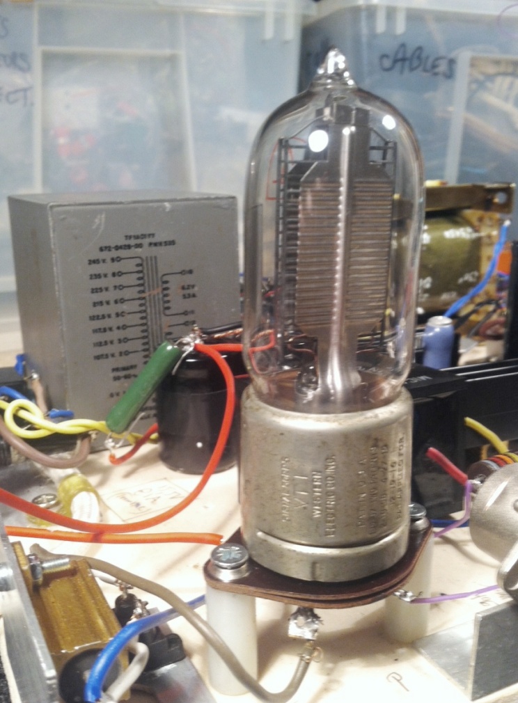

J'ai tenté de faire quelques chose des petites triodes Western Electric VT-1 de 1917 (qui sont donc les premières références industrialisées par la marque, comme leur nom l'indique). C'est super mignon comme tube !

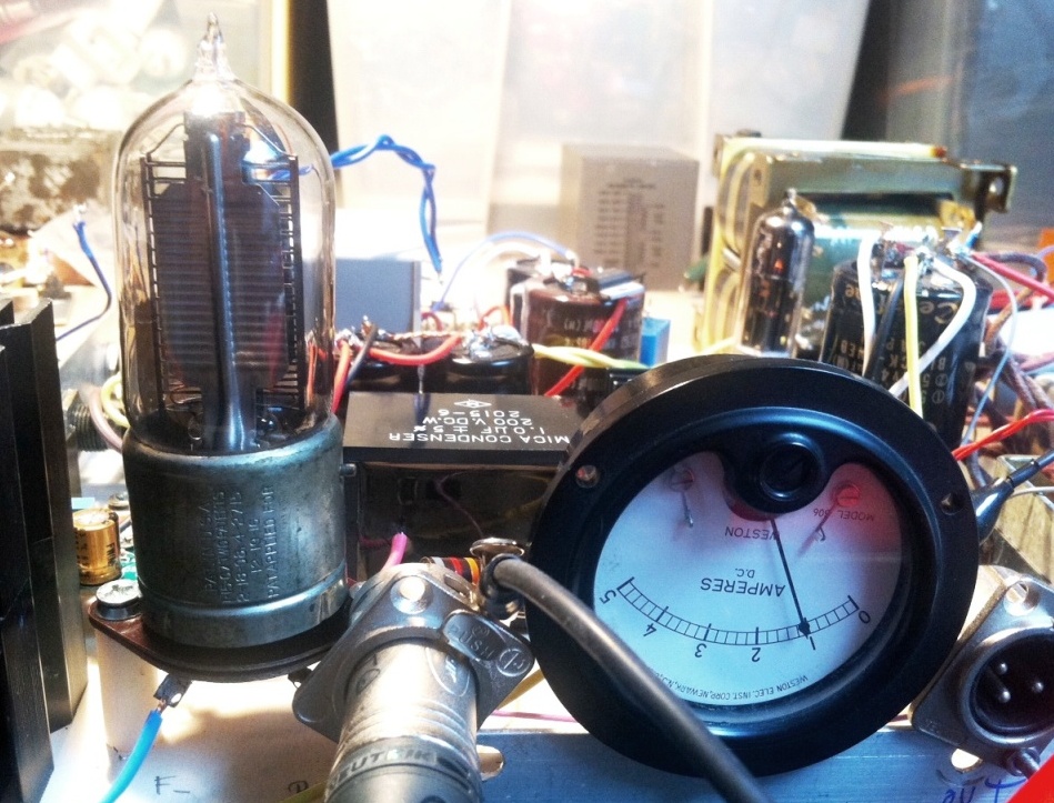

Après avoir demandé à Yves (merci ! ) de tracer les courbes et quelques réflexions, j'ai pondu le prototype visible sur les photos suivantes.
- C'est un montage single ended de tension simple et classique.
- triode à chauffage direct 2.2V / 1A
- sortie par transfo abaisseur 20k:600 Ohms (Lundahl), mais chargé à 2000 Ohms pour des questions de charge réfléchie.
- c'est un montage en ''filament bias'', tout le courant du filament passe par la résistance de cathode / filament, qui est donc de très faible valeur (10 Ohms) et donc, non découplée.
- la boucle de sortie est fermée via un condos ''ultrapath'' de 1µF sur la HT. Ce condos suffit à passer le 50Hz, et ne rajoute pas de bruit en sortie compte tenu des faibles niveaux de ronflette résiduelle sur le filament et la HT...
- le filament est régulé en courant par un petit module Rod Coleman 1A (très efficace).
Bref, on trouve donc un tube, un condo un transfo dans le circuit actif...
Électriquement, il y a un peu de bruit en sortie (2-3mV cc), le gain est ''formidable'' (0.85 globalement avec le transfo !!), sortie 500 ohms et bande passante ''0dB'' 50-15kHz environ, 30-30kHz à -3dB
Eh bien, ça marche pas mal du tout, le résultat subjectif comme on dit est même assez bon : La tonalité est excellente, c'est clair, propre.
Surtout, ça ''ouvre'' pas mal le son par rapport au setup initial qui semble un peu plus ''étriqué'', le rendu a l'air légèrement plus ''présent''.
Pour en tirer le meilleur parti, Il me reste à intégrer un atténuateur 600 Ohms en sortie ce qui devrait encore améliorer le résultat.
Pour information, le bug principal que j'ai eu au début, est : ronflette sur alim filament se retrouvant en sortie, amplifiée. Sans les régulateurs, même avec 3*10000 µF en CCRC on n'arrive pas à vaincre la ronflette sous 1A DC de filament. Il faut réguler.
Je conseille vivement les petits régulateur Coleman, qui arrivent en quelques jours en kit à souder avec notice très clair. Il y a des versions de 1 à 6A et ça ne coûte pas cher. http://lyrima.co.uk/dhtreg/dhtregintro.html

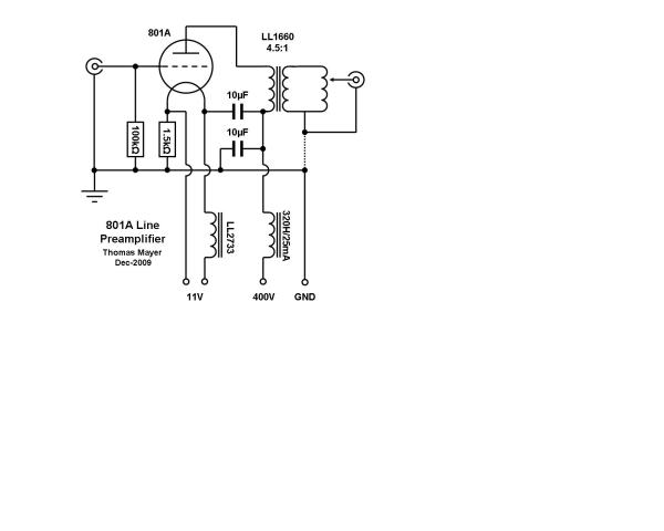

Concernant mon interrogation (désolé pour la digression), je me demande s'il y a un intérêt (subjectif, parce que "électriquement" je n'en voie pas) de mettre un étage de gain 1 avant un autotransfo à plot, comme le fait T. Mayer :
Pour moi, dès lors que les sources ont des impédances "raisonnables", c'est inutile...
