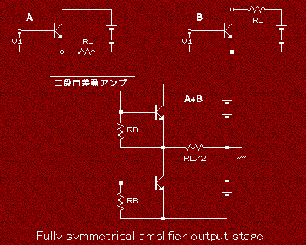

Avançons. A et B (ici comme au message #50) sont tous deux en émetteurs communs, avec gain et impédance de sortie élevée. Une fois associés aux résistances RB, une attaque en courant par un étage différentiel permet d'obtenir un étage de sortie totalement symétrique (RB * courant = Vi). A et B peuvent devenir à mosfets comme à triodes, nombreux exemples chez Kaneda.
Bien à vous, Jean-Marc.

Bonjour Jean Marc
Merci :
Citation :Une fois associés aux résistances RB, une attaque en courant par un étage différentiel permet d'obtenir un étage de sortie totalement symétrique (RB * courant = Vi).
Bien sûr, les deux amplitudes alternatives du courant aux bornes de RB (1,2K sur le Kaneda) sont égales et déphasées de 180°.
Mais je parlais des tensions d'attaque des transistors de puissance Q1 et Q2, tensions prises entre base et masse. Celles ci sont d'amplitudes différentes, je pense que tu es d'accord ?
Concernant Q1 et Q2, faut il considérer leur attaque en mesurant :
-La tension ~ aux bornes de RB ?
-Ou la tension ~ entre leur base et la masse ?
Personnellement, avec les transistors comme avec les tubes, j'ai toujours mesuré les tensions par rapport à la masse, vu que les entrées et sorties sont référencées le plus souvent à cette masse.

(21/07/2021-11:06:45)6336A a écrit : Mais je parlais des tensions d'attaque des transistors de puissance Q1 et Q2, tensions prises entre base et masse. Celles ci sont d'amplitudes différentes, je pense que tu es d'accord ?
Personnellement, avec les transistors comme avec les tubes, j'ai toujours mesuré les tensions par rapport à la masse, vu que les entrées et sorties sont référencées le plus souvent à cette masse. Jean-François,
Il faut considérer l'attaque de l'étage de sortie de ces Kaneda en mesurant les tensions aux bornes des RB respectives (tensions à l'image des deux courants fournis par le différentiel amont). Mesurer l'attaque de la branche supérieure par rapport à la masse évite une mesure différentielle (Y2-Y1) mais peut conduire à une analyse conceptuelle erronée du schéma.
Le Kaneda OTL n°140 que tu affiches au message #58, n'est pas en simple montage SEPP, mais en "miroirs de courant" (deux "15kΩ + 6C33C") à cathode commune.
Bien à toi, Jean-Marc.

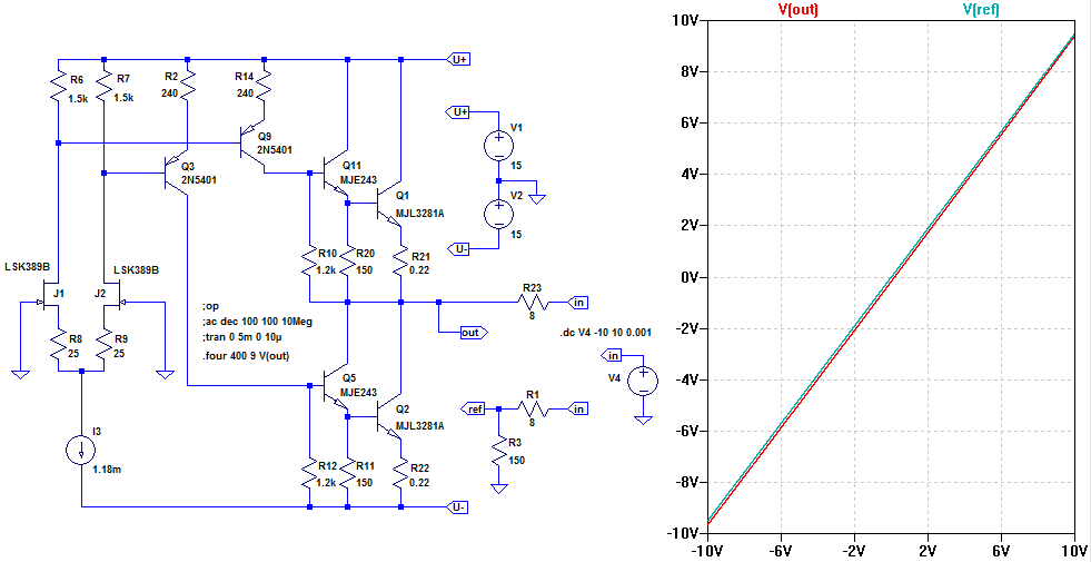

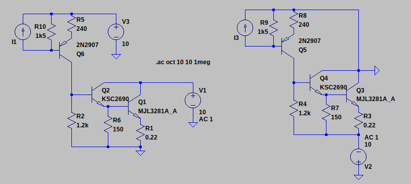

(20/07/2021-22:15:23)JM Plantefeve a écrit : (20/07/2021-21:25:52)jsilvestre a écrit : Un schéma équivalent simplifié de la moitié supérieure serait plus proche de cela: Que représente Rc face à une structure Kaneda ?
Rc est la résistance interne vue du collecteur de l'étage précédent. Pour voir j'ai simulé la résistance des 2 moitiés de l'étage de sortie :
En bleu la moitié du haut et l'autre celle du bas
La simulation est faite avec un courant de repos d'une vingtaine de mA. Les résistances internes diminuent avec le courant mais la différence est toujours là.
J'ai l'impression que les gains en tension ne sont pas non plus complètement identiques, le fait que le courant d'entrée passe par la charge de sortie introduit une contre réaction. Il faudrait avoir du temps pour simuler...
Après pour quantifier l'influence de ces différences dans l'ampli c'est une autre affaire!

(21/07/2021-21:02:40)jsilvestre a écrit : Rc est la résistance interne vue du collecteur de l'étage précédent. Pour voir j'ai simulé la résistance des 2 moitiés de l'étage de sortie :
J'ai l'impression que les gains en tension ne sont pas non plus complètement identiques, le fait que le courant d'entrée passe par la charge de sortie introduit une contre réaction. Il faudrait avoir du temps pour simuler... Bonjour Joël,
Merci pour ces investigations Spice autour de cet étage de sortie Kaneda. Deux choses m'interrogent quant à la viabilité de la modélisation utilisée. Les NPN de puissance semblent être sans alimentation DC, puis la charge n'est pas résistive.
A propos de la résistance de sortie, je m'étais déjà essayé à une simulation inspirée d'une proposition de Nelson Pass pour son évaluation. En entrée : le zéro, en sortie à travers la charge de 8Ω, un générateur de tension :
Il semble ici y avoir équivalence entre impédances de sortie des branches haute et basse du push-pull. Aux non-linéarités et offset près, comparables à 150Ω en boucle ouverte. Courant de repos en Q1-Q2 : 75mA.
