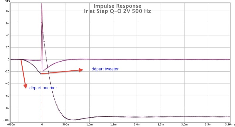

La réponse théorique en impulsion et step réponse d'un filtre quasi à Fc = 500 Hz montre qu'il ne faut pas recaler...
( sauf si la cible est autre chose qu'un quasi - optimal )
crd

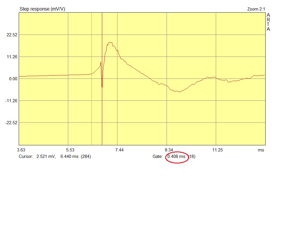

A partir du même fichier *.pir, j'ai sorti la réponse STEP :
Elle confirme le décalage de 0,4 ms précédemment évoqué, et montre également le problème de phase des HP, dont je n'étais pas sûr au départ.
C'était donc une bonne idée d'attirer l'attention sur la STEP réponse...
En conclusion :
1. Il faudrait corriger de 0,4 ms l'avance du grave.
2. Probablement remettre les HP en phase. Ceci, incidemment, confirme les propos que tient Philippe Lesage (PHL Audio).
3. Il sera sans doute indispensable de reprendre le raccordement des HP (les fréquences de coupure), quitte à s'éloigner des préconisations JMLC, de façon à retrouver une belle continuité de réponse au raccordement.
Pascal
