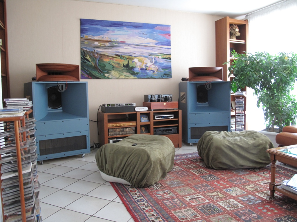

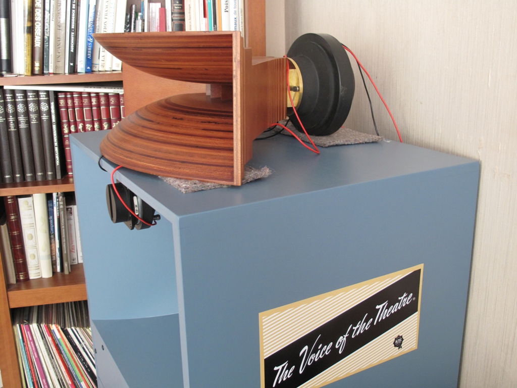

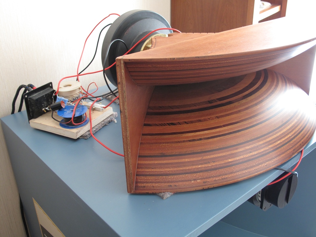

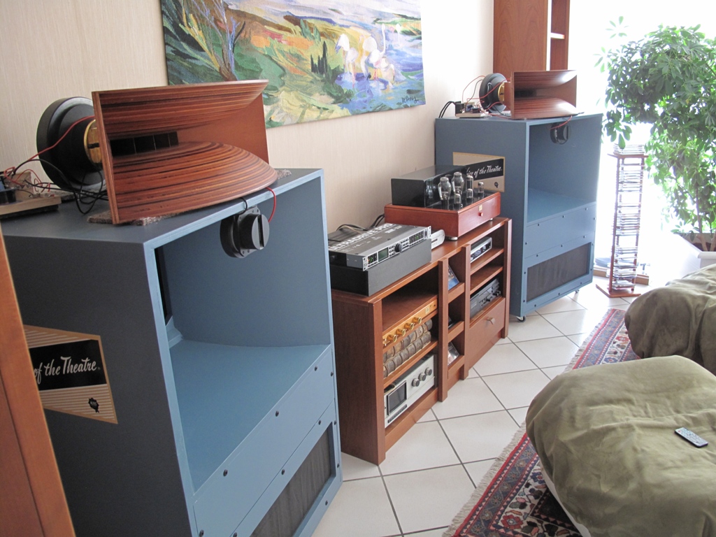

Naissance d'un système Voix Du Théatre 3 voies
Voici en photos mon système Voix Du Théâtre 3 voies :
Filtre série :
La suite du fil de discussion sur le filtre série se trouve sur https://forums.melaudia.net/showthread.p...62#pid9262

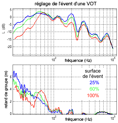

En réduisant la surface de l'évent Per Hasling obtient ainsi un accord de l'enceinte autour de 13,5Hz ce qui est très bas et procure d'après lui une bien méilleure qualité de grave.
Ceci est rapproché des améliorations de la réponse au dessous de 70Hz que j'avais constaté en réduisant la surface de l'évent de la VOT:
https://forums.melaudia.net/attachment.php?aid=2215

Per a depuis fait des mesures et essayé de comprendre nos critiques portant sur le grave et il est intéressant de noter qu'il est arrivé à la même décision que l'on avait pris chez Alain Devarenne, réduire la surface de l'évent pour abaisser la fréquence d'accord de la partie bass-réflex de la VOT.
Les mesures permettent de valider que les améliorations obtenues à l'écoute correspondent bien à des améiorations mesurables.

Avec les miennes, j'ai commencé avec un simple rideau de feutre épais placé sur la face arrière, mais j'ai relevé beaucoup de résonnances parasites sur la courbe de réponse. Je suis finalement revenu à la laine de verre. Efficace au niveau des irrégularités, mais qui m'a fait perdre du niveau dans le grave. Cela a peut être modifié l'accord du bass-rélex.
La surface de mon évent est conforme à ce que recommandait J. Hiraga (75% de la surface d'origine). J'ai essayé de le réduire à la valeur recommendée par Per Hasling. Cela remonte le niveau vers 30Hz (+5db) mais je perds 2 à 3 db entre 70 et 10Hz et, à l'écoute, le son est moins "ouvert".
