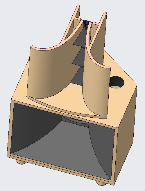

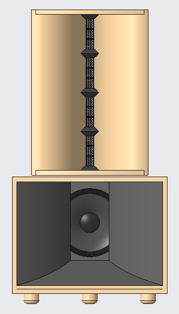

J'ai acheté 4 paires identiques avec le lien ci dessus il y a qqs temps, no problemo.
J'ai un projet voisin de ce qu'a fait Gilles mais avec seulement 4 Neo8 (pour limiter la hauteur) ... en dessous mes 416-8A actuels ou des EMS B15 (qui demandent moins de volume de charge). Ce bricolo sera mis en route seulement si je suis convaincu par le rendu après visite à Gilles (on a tous des exigences différentes). Le pav des Neo fait 60 de large et 38 de prof. (expo JMLC radial coupure calcul 150), la caisse des 38 fait 80 avec un pav style VOT pour l'alignement physique.
Salut Nicolas
Tu es le bienvenu, te faire une idée in situ me paraît être raisonnable vu le travail à réaliser !
Cela te donnera une idée précise du potentiel !
