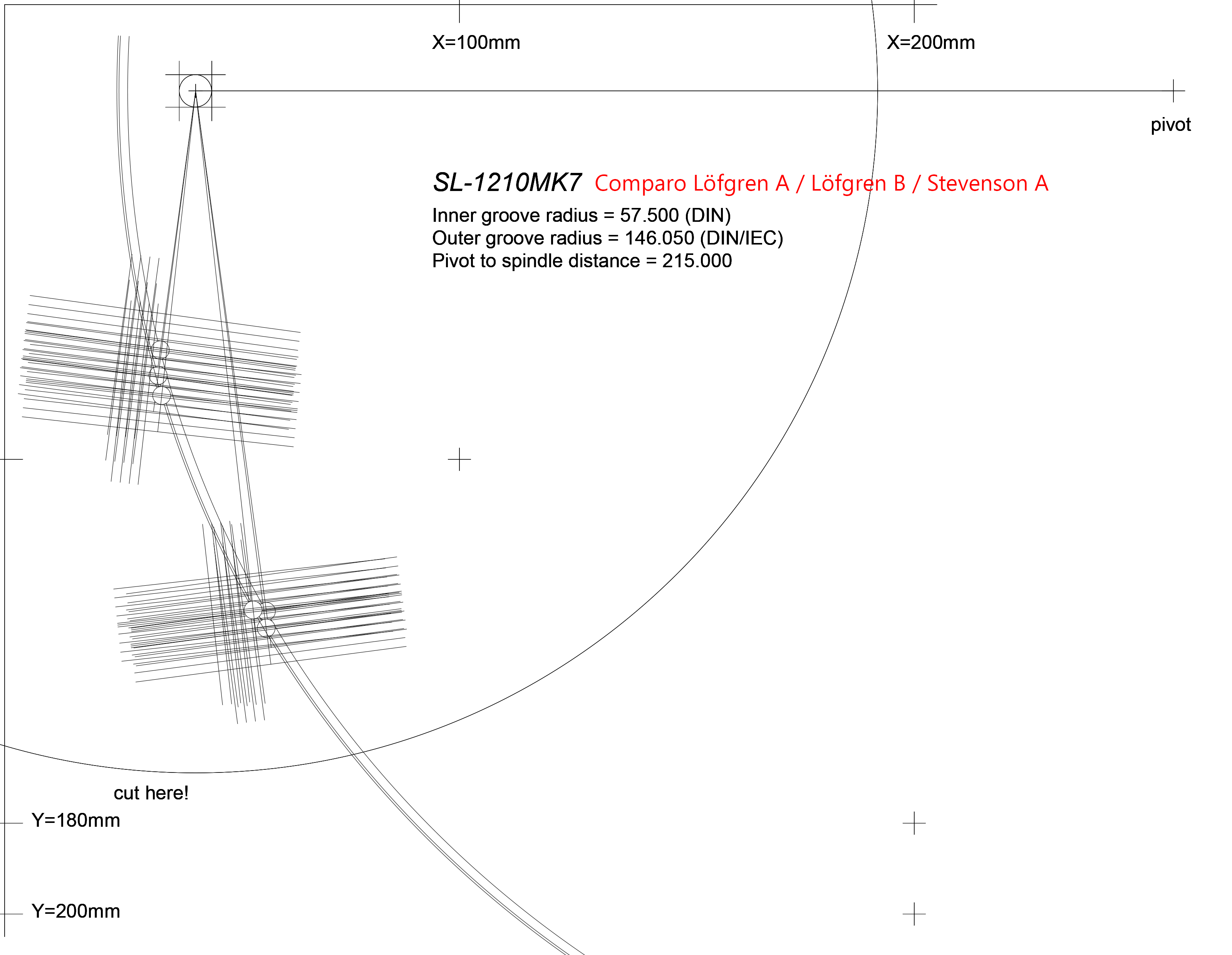

A ce sujet (je ne voulais pas en parler aussi tôt) mais à ce stade avec un ami et grâce à un travail en binôme,
nous avons produit quelques prototypes personnels de protracteurs de précision (rien à voir avec celui présenté ci-dessus),
le principal souci étant l'erreur de gravure laser (tout du moins dans les sociétés que nous avons démarchées)
que nous avons réussi à vaincre avec succès (le gabarit n'est pas gravé mais imprimé)  Tongue
Si cela t'intéresse, je pourrai te faire parvenir pour essai un tel protracteur aux paramètres du bras que tu utilises et suivant l'alignement que tu souhaites.

Intéressant, ce protractor RAPPORTEUR.
Cela me rappelle beaucoup celui que j'avais fait avec CorelDraw pour mon bras (AC-300, publié sur Vinylengine).
Mais incomplet :
Voir +/-1 degré "à l'œil" sur un petit rectangle d'1x2 cm... j'ai du mal à y croire.
En reprenant les calculs, l'avais matérialisé l' "offset point" virtuel, celui qui définit l'orientation de la cellule dans le plan horizontal (c'est ça un azimut, comme avec une boussole).
J'avais même ajouté une réglette transparente évidée à une extrémité pour le gabarit de la cellule concernée, pour bien l'orienter sur ce point.
Ce serait encore plus amusant en introduisant des variantes avec délibérément une petite erreur d'entraxe et/ou de longueur du bras (le fameux +/- 0.1mm "à l'œil"), et voir la variation des courbes de distorsion sur XL.
Avec Foobar, plus de problème, LOL.

(08/04/2025-07:52:28)ketalar a écrit : Ce serait encore plus amusant en introduisant des variantes avec délibérément une petite erreur d'entraxe et/ou de longueur du bras (le fameux +/- 0.1mm "à l'œil"), et voir la variation des courbes de distorsion sur XL.
c'était visiblement pas amusant pour tout le monde , car ce test a déjà ete réalisé et partagé dans un fil Melaudia , pour confirmer qu'un réglage très précis de +/- 0,1mm était beaucoup plus pertinent qu'un réglage a +/- 3mm , malheureusement tous ces messages ont ete "nettoyés" ...
à mon avis c'est ce que a motivé en grande partie le binôme , de relever un challenge tres pertinent et très intéressant (en dehors des moqueries des Forums) , afin d'améliorer la précision des protractors "papier" .
Rm8 a écrit :A ce sujet (je ne voulais pas en parler aussi tôt) mais à ce stade avec un ami et grâce à un travail en binôme,
bravo au binôme :-)

(08/04/2025-07:52:28)ketalar a écrit : Intéressant, ce protractor RAPPORTEUR.
Mais incomplet :
Avec la série OC9 et le porte-cellule Audio Technica "droit" de la gamme utilisé, il n'y a plus ce problème d’orientation de cellule :
plus de glissières, les orifices arrêtés sont ceux pour les 2 vis, les fils "poussent" de manière égale sur les 2 trous avant vissage.
Le porte-cellule est taillé exactement comme les bords de cellule et la bonne vérification visuelle immédiate lors de la fixation :
à part un défaut d'orientation du cantilever en lui-même (ce qui est toujours possible ...) il n'y a donc plus d'erreur d'angle possible à ce niveau.
Ne reste donc plus que la possibilité d'un bras incorrectement "tordu" ou d'une pensée incorrectement "tordue" de bras incorrectement tordu ... Wink)))))
Si intérêt je donnerai plus de détails techniques sur ce nouveau rapporteur dans un prochain fil dédié.
