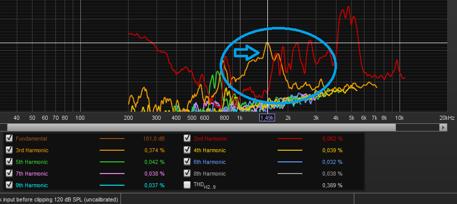

Visiblement ce 6.5 pouces est plus à l'aise pavillonné, dans le cas contraire sa bande passante utilisable semble vraiment réduite pour une 3 voies.
Voir aussi l'écart de réponse à 3kHz entre réponse dans l'axe et le hors-axe, presque 7dB.
Rédhibitoire pour un filtrage avec raccord qui donne une bonne réponse en puissance et une image homogène
Autre élément intéressant des mesures de Pascal, l'amplitude réelle du fractionnement vers 4.5 kHz, qui est bien plus élevée que sur le datasheet constructeur !
Cela plaide donc pour un filtrage assez raide, style 24dB acoustiques avec coupure pas plus haut que 2 KHz pour éviter la remontée de coloration due au fractionnement.
Peut-être aussi regarder sur les distos, notamment si le pic de fractionnement ne conduit pas à un H3 ciblé prédominant plus bas en fréquence vers 1K5,
auquel cas il faudra adjoindre un RLC bien dimensionné, agissant à la fois favorablement sur le pic de fractionnement et réduction de la H3 parasite repérée plus bas.
crdt.

(21/02/2025-11:23:56)RM8Kinoshita a écrit : Visiblement ce 6.5 pouces est plus à l'aise pavillonné, dans le cas contraire sa bande passante utilisable semble vraiment réduite pour une 3 voies.
crdt.
à 10W, ce qui est déjà beaucoup pour mon usage, la H3 ne remonte pas en hautes fréquences, à 1W elle ne remonte qu'au delà de 5 kHz...
pour le NMB420 le premier accident important sur le waterfall est à 3.8 kHz... C'est plus ce qui me gêne car ça peut être audible. (à confirmer)
J'ai effectivement l'impression qu'une coupure vers 2 kHz serait plus favorable à cause des accidents sur le waterfall... mais il faudra voir aussi comment ça se traduirait à l'écoute.
Il ne faut aussi pas perdre de vue que sur ces HPs, 10 W correspondrait à un niveau autour de 110 dB.
A plus

(21/02/2025-11:40:48)AndréJ a écrit : à 10W, ce qui est déjà beaucoup pour mon usage, la H3 ne remonte pas en hautes fréquences, à 1W elle ne remonte qu'au delà de 5 kHz...
à 1W (et sans doute aussi en-dessous) le comportement H2/H3 semble loin d'être exemplaire :
Un RLC centré sur le pic de fractionnement en fin de bande, peut-être favorable à réduction de H3 vers 1k5
crdt.

(21/02/2025-14:35:48)RM8Kinoshita a écrit : (21/02/2025-11:40:48)AndréJ a écrit : à 10W, ce qui est déjà beaucoup pour mon usage, la H3 ne remonte pas en hautes fréquences, à 1W elle ne remonte qu'au delà de 5 kHz...
crdt.
On parle de niveaux de 0.3 % pour 100dB dans une bande assez limitée, je ne dis pas que ça n'a pas d'importance, mais ça doit tout de même se réfléchir.
Traiter le pic de fin de bande me semble en effet une option... à explorer...
Je n'ai pas spécialement d'options de prises pour ces HPs. Et je n'ai aucun affect particulier pour.
Je n'ai encore fait aucun choix, c'est une phase exploratoire et les mesures transmises par pvrx me sont très utiles.
J'ai d'autres mesures sur des PHL qui sont aussi intéressantes... Mais je ne connais pas les niveaux de puissance appliqués.
Si tu as des mesures sur des 6 ou 6.5 pouces qui sont intéressantes, je suis bien sûr preneur. Il est important pour moi de disposer d'une série d'éléments afin de pouvoir faire des choix.
A plus

(21/02/2025-14:56:47)AndréJ a écrit : (21/02/2025-14:35:48)RM8Kinoshita a écrit : (21/02/2025-11:40:48)AndréJ a écrit : à 10W, ce qui est déjà beaucoup pour mon usage, la H3 ne remonte pas en hautes fréquences, à 1W elle ne remonte qu'au delà de 5 kHz...
crdt.
Ce sont des astuces de vieux briscards.
La bande passante du HP étant quand même assez limitée,
H3 > H2 dans une bande réduite c'est suspect comme comportement, ça ne doit pas passer inaperçu à l'oreille.
Alors si 3 composants bien choisis peuvent faire la différence, je ne vois pas pourquoi s'en priver
