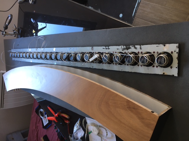

Oui il y a deux photos ( superposées à gauche de la face avant ) et une à droite de la face arrière . J'ai posé un point de vernis à ongle rouge rubis sur chaque écrou . En fait dans la notice de montage de la CBT36 Don KEELE donnait aussi ce conseil pour tenir les vis notamment des tweeters .
Je viens de me rendre compte qu'il fallait que je remette une couche de peinture sur la seconde façade ; je vais donc encore prendre du retard .

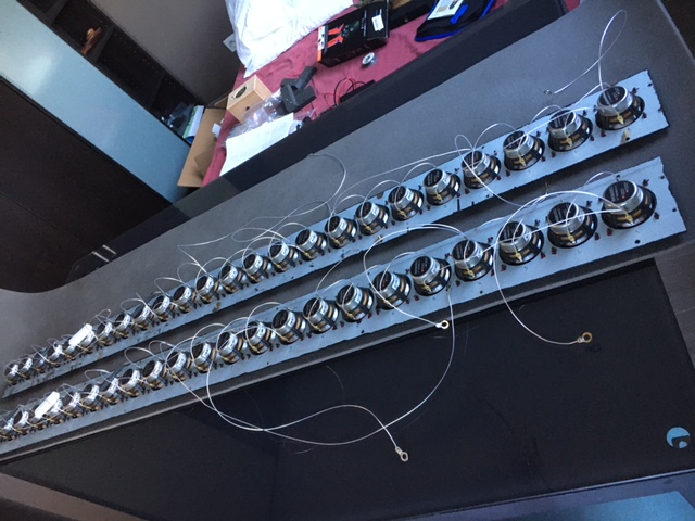

RE: CBT24*SB65 c'est parti !

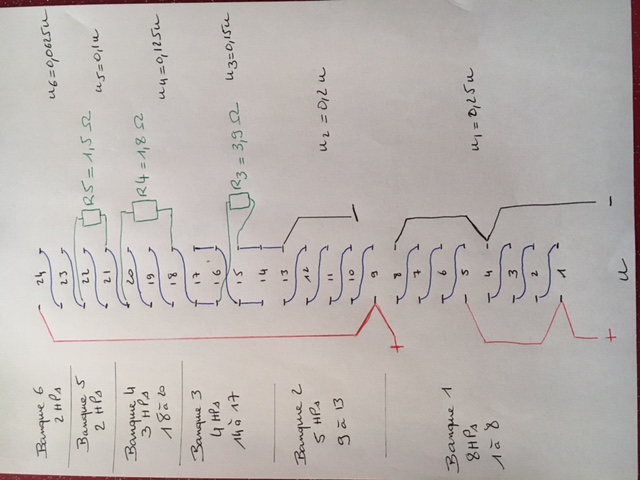

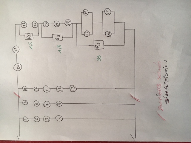

J'ai réussi malgré tout ce qui me retarde en ce moment à monter la seconde rangée de hps sur la seconde façade . Je vais donc attaquer le câblage . Je me permets d'en poster les schémas ; si quelqu'un y voit une erreur je lui serai reconnaissant de me l'indiquer .
De toute façon je pense que je vérifierai ça au voltmètre .
La banque 1 constituée de 8 hps sera séparée du reste du circuit et l'enceinte sera bi amplifiée . En effet j'aurai ainsi deux circuits de 8 ohm que mes amplis préfèreront .
Attention : ces schémas sont erronés ; voir message 170

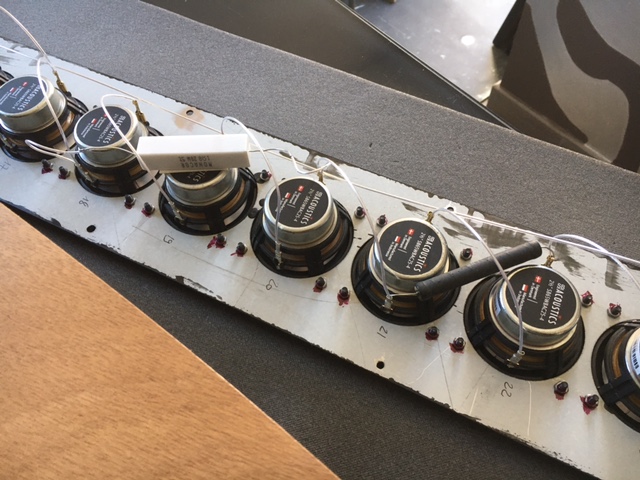

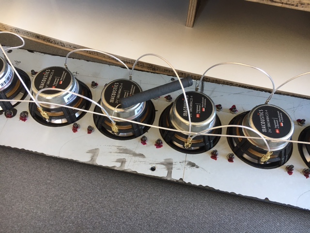

14 mètre de câble , une centaine de cosses serties et quelques points de soudure plus tard ...
Je vais essayer de contrôler les atténuations au voltmètre sur les derniers hps . Je n'ai jamais fait ça . Je vais faire un essai sur un petit hp orphelin aimablement fourni à une époque par Xavier . Je ne sais pas si je dois faire ça avec un bruit rose ou juste un sinus à 1 kHz . Si vous avez une idée ...
