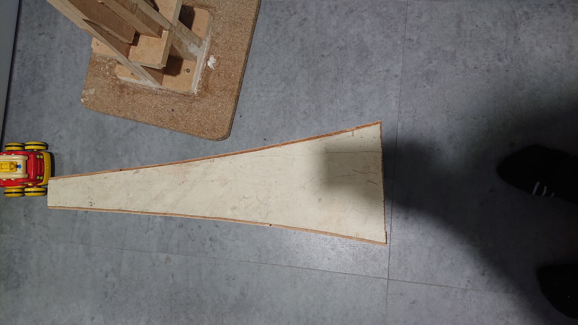

Voici la cellule test que je détruirai demain pour tester sa résistance.
Quelques points à régler sur le gabarit puis un deuxième test pour caler les découpes.
Cdlt
Patrick

Tu découpes les côtés de quelle façon ?
Cdlt,

Bonjour Christian.
A la sauteuse et je me rends compte que la tolérance est de l'ordre du mm malgré la taille assez grande des pièces. Ca me chiffonnera vraiment si je dois à chaque fois vérifier au gabarit qu'elles "matchent" ou les retravailler sinon.

Salut Patrick
Tu n’as pas de défonceuse? C’est un peu plus stressant à utiliser mais si ton gabarit est bien fini, tu aurais une meilleure finition/ répétabilité et sans doute productivité avec une fraise à copier. Il y a une petite Makita RT0700 dans les 100€. Mais là, c’est un test bien sûr.
La taille est déjà impressionnante! Bon courage et bonne année.
Jean-Louis

Bonsoir à tous
Merci JL, je prends acte sur cette makita.
J'avance dans le process et je dois dire que je me suis embarqué dans un projet monstre... Confused Confused Angry Huh
Patrick
