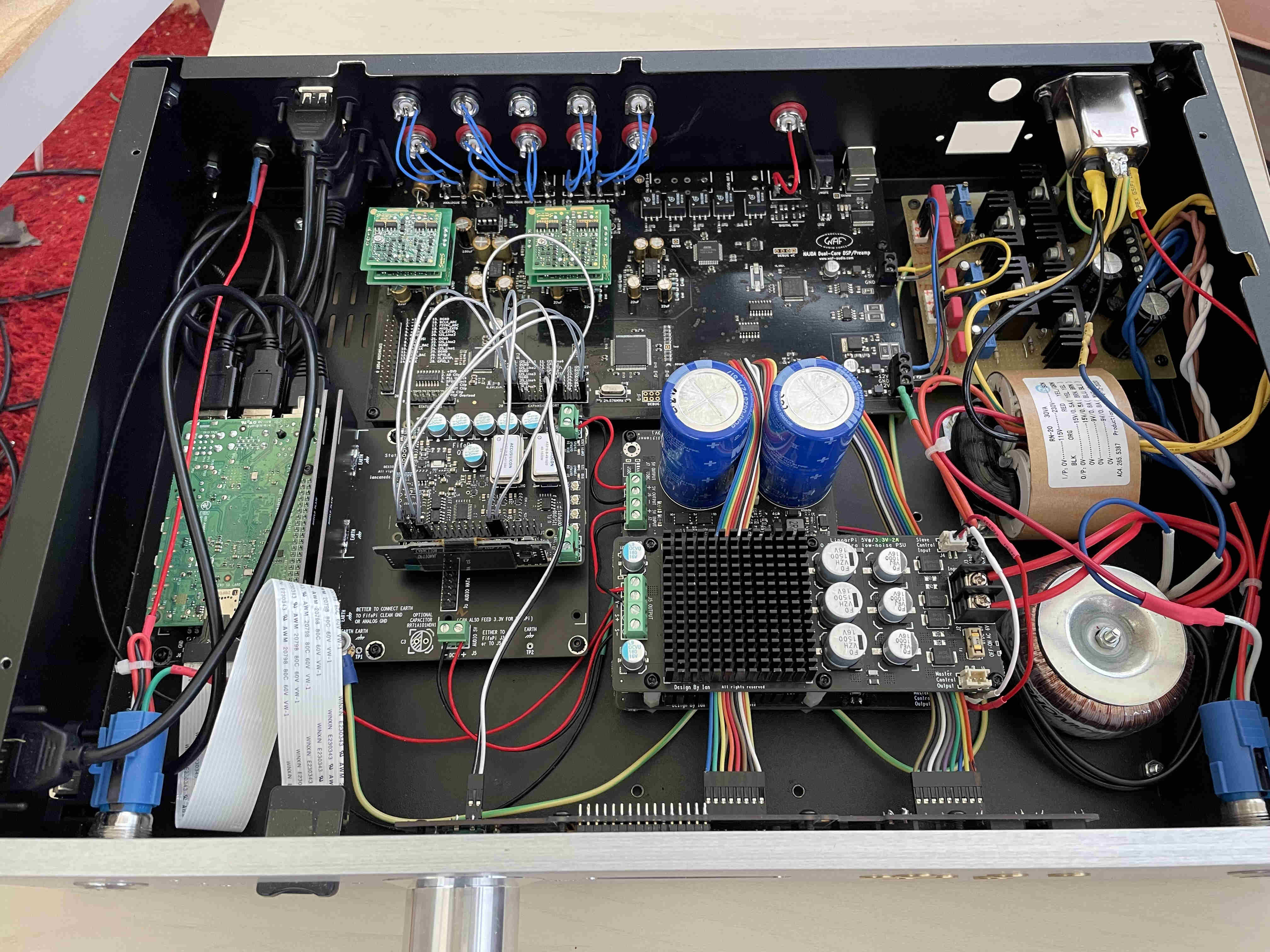

(26/03/2023-22:28:38)Bobbyw69300 a écrit : (15/01/2022-15:41:54)Venusisa01 a écrit : Bonjour à tous
Je me permets de vous faire part de ma dernière évolution sur ma réalisation perso :
- Intégration de 2 amplis OP SPARKOS LABS SS 2590 sur le filtre Najda
- Installation de Super Condensateurs pour l’alimentions 3.3V du Recloker
Les résultats sont les suivants :
Les Amplis Op sont des amplis Op de course pris chez Audiophonics, très gros gap sur tout le spectre sonore (voir mon commentaire sur Audiophonics)
L'alimentation avec les Super condos pour le 3.3v apporte une réelle amélioration : Silence profond et spacialisation
Je vous joint une petite photo interne de mon boitier légèrement modifié.
Merci pour les messages et remarques constructives.
Jean-François
3.3V
J’ai relié le FIFO PI Q3 sur le filtre Najda en liaison I2S et là nette amélioration sonore (grâce au recklocage et aux alimentations linéaires de Ian Canada).

RE: REALISATION Filtre digital 4 voies IIR/FIR: Najda
Sur mon Najda, l'affichage a laché, écran noir (sans rien faire de particulier) ... les fonctions semblent ok mais à part le volume je ne peux plus rien utiliser vu que je ne sais pas ce que je fais ...
C'est déja arrivé à qqun ?
Merci
(05/05/2023-10:12:20)nicolasd a écrit : Bonjour,
Merci
(05/05/2023-14:38:07)Audio Pavillon a écrit : (05/05/2023-10:12:20)nicolasd a écrit : Bonjour,
Merci
Salut Nicolas,
Pas d'accès PC USB ?
Pas essayé mais je pense que oui ... mais pas commode ... c'est pas moi qui l'a monté, faut que je vois quel afficheur est utilisé et comment le changer (si c'est lui qui merde ?)
(05/05/2023-15:05:18)nicolasd a écrit : (05/05/2023-14:38:07)Audio Pavillon a écrit : (05/05/2023-10:12:20)nicolasd a écrit : Bonjour,
Merci
Salut Nicolas,
Je regarderai le modèle d’afficheur ce week-end, il est sans doute au début du fil, mais c’est très standard
(05/05/2023-15:31:05)Jean-Louis P a écrit : Bonjour
Jean-Louis
J'avais repéré celui-là il y a quelque temps déjà
https://www.gotronic.fr/art-afficheur-lcd16x2-31490.htm
On ne doit pas être loin ...
(05/05/2023-15:31:05)Jean-Louis P a écrit : (05/05/2023-15:05:18)nicolasd a écrit : (05/05/2023-14:38:07)Audio Pavillon a écrit : (05/05/2023-10:12:20)nicolasd a écrit : Bonjour,
Merci
Salut Nicolas,
Jean-Louis
Merci Jean Louis mais c'est pas un de ceux de la commande groupée... Cela dit ça fonctionne à nouveau, pas compris, il a piqué sa crise mais c'est passé... à surveiller.. .
