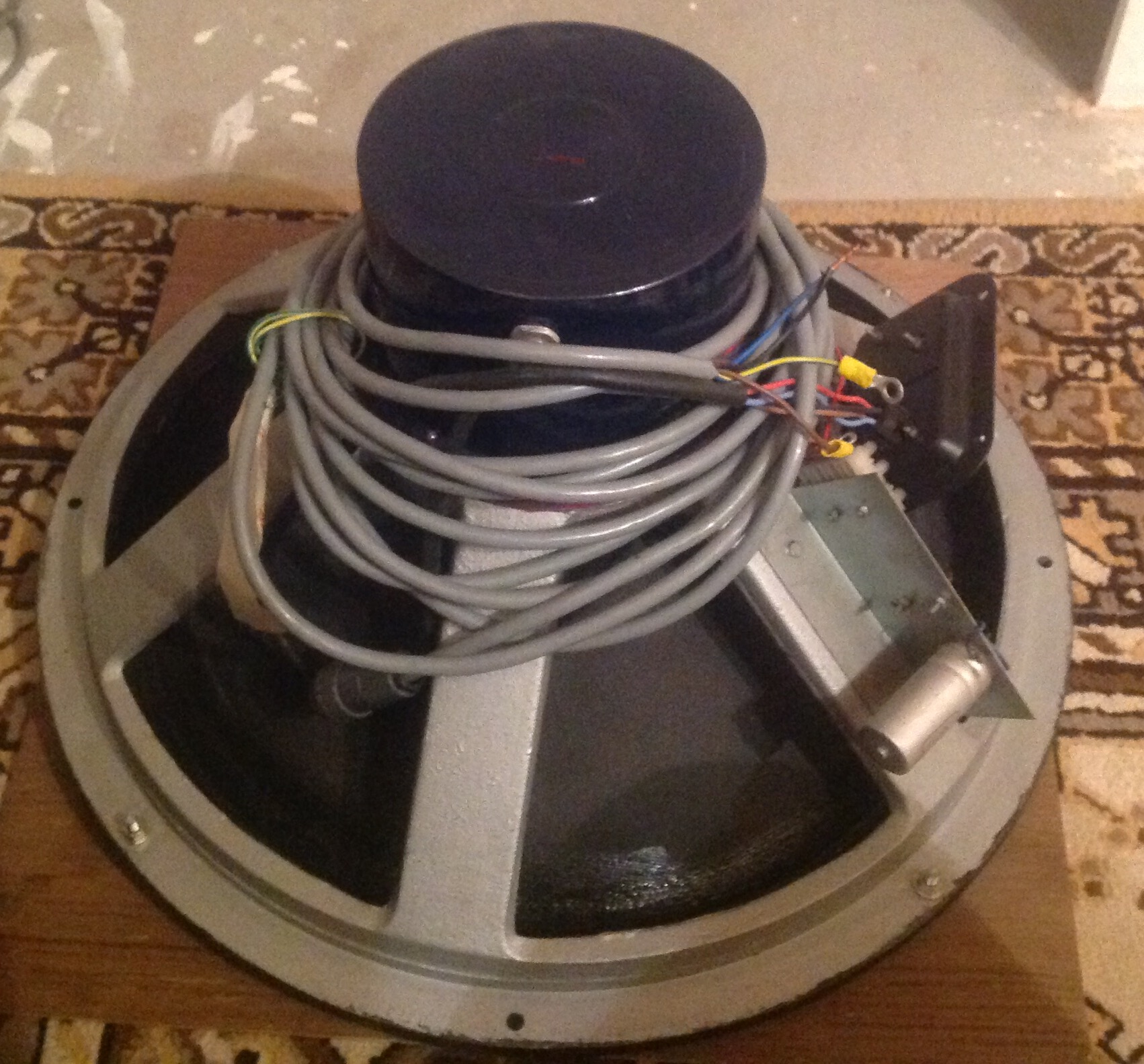

Comme je sais que je n'aurai pas d'infra grave avec ces VOT, j'ai prévu de mettre un 55 cms a excitation pour couvrir ces fréquences manquantes.
Je ne sais pas encore quel montage pourrait lui convenir et il va me falloir faire les thiele and small de ce dernier pour pouvoir effectuer des simulations.

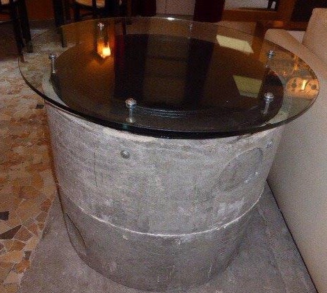

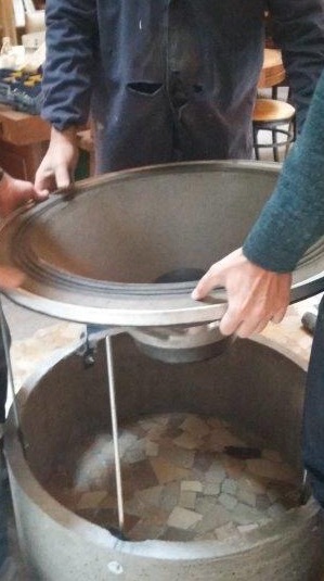

PS ou le mettre dans une buse de béton, comme l'a fait un ami
Pour avoir écouter cette configuration, c'était vraiment très bien et en plus, je trouve le "look" sympa

Je ne sais pas comment tu as utilisé ces buses bétons, mais c'est une solution plutot facile et peu onéreuse.
Ca permets d'essayer facilement le principe du sub et de voir si cela convient dans votre configuration

brunop a écrit :On a une idée de sa bande passante?
Pour l'avoir uniquement écouté a l'air libre, tout ce que je puis dire à l'heure actuelle, c'est qu'il avait l'air de bien descendre dans le grave et surtout qu'il était rapide.

Je m'interroge un peu sur la plaque de verre posée au-dessus du HP. Ca ne posse pas de soucis?
#59
RE: Du grave pour les VOT...
folkdeath95 a écrit :Je m'interroge un peu sur la plaque de verre posée au-dessus du HP. Ca ne posse pas de soucis?
Non, pas que je sache. La vitre est très épaisse et c'est pour éviter les incidents (la membrane est visible sur je dessus)
En fait, ce montage a été fait par un ami dans un grand bar musical à Paris où il a sonorisé tout l'ensemble : c'est vraiment superbe avec un très bon son
Comme je ne voudrais pas polluer ce fil par un hors sujet, et comme vous semblez intéressés, je pense ouvrir un fil dédié sur ce sujet et vous présenter cet endroit: vous verrez, c'est très très sympa
