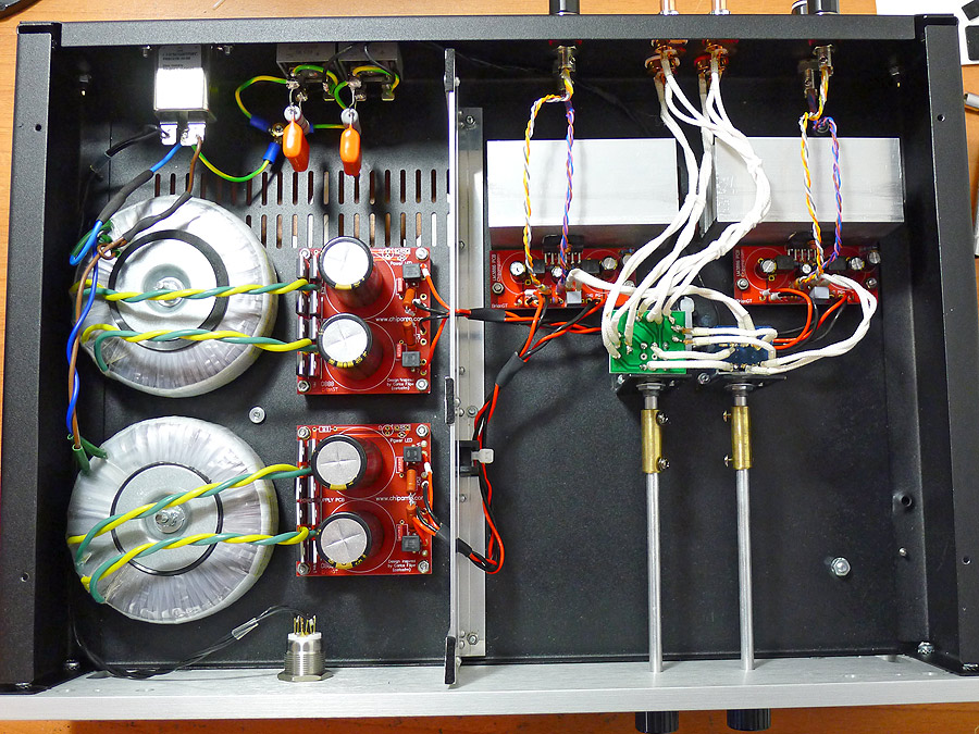

C'est pas faux les fils secteur, il faudrait un boitier plus grand pour implanter différement..
Je rajouterais que les liaisons connecteurs/ci sont trop longues.
Malgré cela l'ampli est complétement silencieux, surement à cause du loop breaker.
Sur la photo jointe, c'est mieux conçu.

folkdeath95 a écrit :Je pense que Forr faisait allusion aux RCA très écartées l’une de l’autre et isolées du boîtier.
Ca me semble correct d'isoler les RCA du boitier et donc de la terre.
Les plus téméraires supprimerons la terre pour plus de transparence Shy

Raoul a écrit :On va voir si je suis plus forr que toi.
Je dirais que le souci vient du cheminement du secteur en plein milieu de l'implantation (du haut à la prise secteur jusqu'au transfo en bas).
Il coupe l'appareil en deux et va rayonner joyeusement sur la totalité de l'appareil.
Oui.
Oui.
YvesA a écrit :Salut,
Voilà le genre de chose auquel se heurte le néophyte :
-ta remarque est intéressante, mais si tu pouvais élaborer un peu,
-ça me permettrait de comprendre ce qu'il faut éviter.
C'est le câblage des masses ?
Il n'y a pas que le néophyte à se heurter au câblage des masses.
Quand on essaie de se documenter, on voit plus de préconisations, notamment celle de faire la guerre aux boucles de masse et celle du câblage en étoile, que de véritables réflexions et justifications sur ces implantations.
De mon point de vue, l'idée fondamentale, c'est que tous les points d'un circuit considérés comme devant être à la masse doivent être au même potentiel. Autrement dit, reliés entre eux par la plus faible impédance possible. Ainsi les courants qui circulent dans la masse ne génèrent que très peu de tension parasite venant interférer avec le signal utile. Le maître mot, c'est équipotentialité.
Dans cet esprit, le montage côte à côte de socles RCA non isolées du châssis semble tout à fait recommandable. Il a fait l'objet de discussions sur DiyAudio auxquelles a participé Hervé00.fr, membre de Melaudia. Il a une expérience bien établie dans un secteur plus délicat que l'audio en ce qui concerne les signaux.
Pour ceux que cela intéresse, je peux mettre 600 Mo de documentation sur le sujet à leur disposition (m'envoyer un mail via la page de profil du forum).

L'equipotentialité, ça n'existe pas !
Aucun conducteur n'est parfait et présente TOUJOURS une résistance, aussi gros ou aussi court soit il.
Et donc la tension à ses bornes est U = R x I avec R et I > 0, d'ou U (le signal parasite) > 0.
La seule issue est de limiter I autrement dit de comprendre par où passe le courant et de dissocier les conducteurs qui en transportent beaucoup (pollueurs) de ceux servent de référence pour le fragile signal "utile".
Bon courage.
Yves.

Yves a écrit :L'equipotentialité, ça n'existe pas !
C'est sûr tout comme la masse qui n'est qu'un concept...
J'aurais du préciser : ce qu'il faut viser, c'est l'équipotentialité, tout en sachant qu'elle n'est jamais parfaite.
Citation :La seule issue est de limiter I autrement dit de comprendre par où passe le courant et de dissocier les conducteurs qui en transportent beaucoup (pollueurs) de ceux servent de référence pour le fragile signal "utile".
Il y a une autre issue, je l'ai évoquée post #53, c'est de diminuer au maximum l'impédance des trajets qu'empruntent ces courants. Comment ? En diminuant ces trajets et en les rendant moins résistifs.
Cette approche semble celle utilisée pour les instruments de laboratoire.
