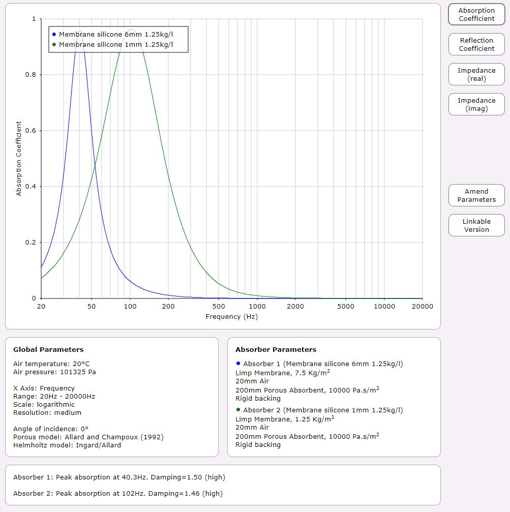

J'ai pensé des membranes caoutchouc silicone. Après tu peux ajouter une finition toile tendue ou des diffuseurs en bois.

Pour info :
Avec des feuilles silicones de 1mm et de 6mm sur un plenum de 20mm de lame d’aire 200mm de laine de verre d’air vous traitez tout de 40 à 200Hz.
[Image: attachment.php?aid=28840]
Il suffit d’ajouter de la laine de verre de 100mm pour le reste des fréquences. Tu places les différentes surfaces derrière une toile tendue imprimée ou non. Les 100mm de laine de verre doivent en priorité traiter les premières réflexions. Au maximum, tu es à 200€ du m2 si tu fais faire la pose de la toile par un professionnel pour avoir une finition impeccable. On n’est loin des 600€ le m2 en fourniture seulement.

Etmo a écrit :Le prix au m2 me semble très élevé.
J'ai fait des essais avec des produits Vicoustic dont le prix moyen est de 500€ par m2.
J'ai placé 1,5m2 de Super Bass Extreme Ultra dans un angle soit 4 modules empilés du sol au plafond. Ce produit n'a eu aucun effet mesurable dans la bande d'intérêt soit de 30-60Hz
J'ai utilisé la garantie satisfait ou remboursé pour retourner la marchandise.
Forcément, il en faut 10 fois plus au moins. Dans 100m3, tu traites des portions de murs complets et le plafond au global soit entre 20 et 30m2 de surface équivalente pour chaque fréquence en fonction du remplissage de la salle en mobilier divers. Un TR ça se calcul.
