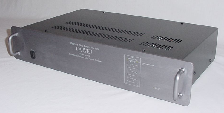

Bonjour Joël,
L'étage de puissance est un étage classe AB presque classique sauf que les tensions d'alimentations des transistors de puissance évoluent constamment avec le signal pour que la tension collecteur émetteur soit sensiblement constante. ... Cela permet d'avoir les caractéristiques de la classe AB avec presque le rendement de la classe D.
Un appareil de la fin des années 80 exploitait un fonctionnement assez proche en philosophie, le Carver M-4.0t. Etage de sortie en classe mixte G-H et primaire de transformateur d'alimentation piloté par un triac en commutation à angle de phase.
    375W / 8Ω
Jean-Marc.
