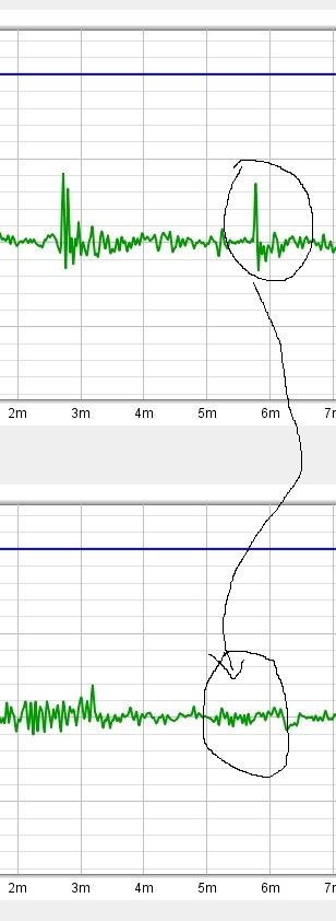

#53
RE: Un mur, du son
Etmo a écrit :Si je ne me trompe pas en bleu les réflexions du mur et vitrage sans les stores
et en rouge la diffusion et/ou absorption par le double store
[Image: attachment.php?aid=30046]
Correct comme interprétation?
Je pense que mon problème est plus lié à la directivité du système qui devrait compensé les écarts temporel par des écarts de niveau. C'est loin d'être simple à mettre en oeuvre. Il faut des pavillons spéciaux. Un peux comme une curieuse enceinte que JBL avait développé.
Pour comprendre quoi est du à quoi, il faut simplement considérer les trajets avec une première réflexion qui vont avoir un trajet de environ 90cm de plus que le trajet direct. Dans ta mesure cela peut être sol, plafond, mur droit et fenêtre, et ils se combinent.
Dans ta deuxième mesure un objet a été ajouté qui procure une réflexion proche du direct.
Tes stores créent une diffusion (c'était le principe des lentilles JBL devant leurs pavillons), mais vont aussi générer des multi-trajets store/vitre.
Attention à ne pas supprimer toutes les réflexions précoces en latéral car ce sont elles qui nous permettent de percevoir la dimension du lieu. Mais ici comme tu as un environnement dissymétrique c'est mieux de les atténuer.
Ton mur droit devrait comporter un panneau absorbant (il y en a en couleur) pour re-équilibrer par rapport à l’absence de mur à gauche.
Je découvre que Bosch fait des pieds micros Wink
#54
RE: Un mur, du son
Ragnarsson a écrit :Pour comprendre quoi est du à quoi, il faut simplement considérer les trajets avec une première réflexion qui vont avoir un trajet de environ 90cm de plus que le trajet direct. Dans ta mesure cela peut être sol, plafond, mur droit et fenêtre, et ils se combinent.
M'enfin, il est pas beaux mon pied de micro? :0)
La dimension du lieu n'est-elle pas contenu dans l'enregistrement stéréo lui même, la réverbération de pièce venant en quelque sorte se superposer et déformer cette perception du lieu d'enregistrement?
Ma deuxième question peut-on encore améliorer le dispositif latéral de traitement de dissymétrie sans faire de grosse rupture au niveaux esthétique?
Le store est double, il y a une toile absorbante derrière le store vénitien diffusant.
Les tuiles en couleur sur le mur n'absorbent que les fréquences au dessus de 800Hz, l'équilibre gauche droite est géré par DIRAC live sous cette fréquence.
C'est limite au niveau fréquence de coupure de l'absorbant, on peut noter que cela impacte légèrement l'auditeur gauche pour la voie droite avec une réponse plus accidentée à cause des interférences.

#55
RE: Un mur, du son
Il te faut aussi atténuer la réflexion visible à 5,75ms (Plafond?).
Cela serait difficile de mettre plus de tuiles à droite. Pour absorber plus bas en fréquence, pas de miracle, soit l'absorbant est plus épais, soit tu crées un plénum, la fréquence à laquelle débute l'absorption correspondant à 4 fois la distance coté extérieur de l'absorbant et mur. Il faut ne pas créer de dissymétrie audible droite gauche, et c'est le plus difficile en pièce non symétrique.
La dimension du lieu est contenue dans les enregistrements, mais réduite à ton chez toi en fonction de tes réflexions précoces. Cela concerne principalement le plan horizontal, là où nous sommes le plus sensible à la localisation spatiale des sources sonores.
C'est comme pour le temps de réverbération il faut chez toi un RT inférieur à celui du lieu de l'enregistrement.
Je pense que tu gagnerais à traiter le plafond absorption à l'avant et rajouter un peu de diffusion à l'arrière.

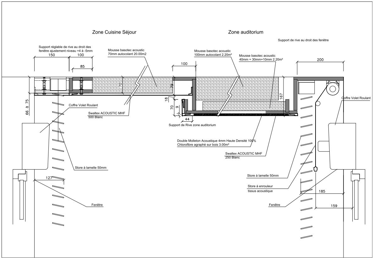

#56
RE: Un mur, du son
Sur le plafond non car c'est la partie la plus importante au niveau absorption, le sol oui certainement, le problème est réglé avec le repose pied.
[Image: attachment.php?aid=30048]
Si joint le détail du plafond et des stores.
[Image: attachment.php?aid=30049]
Attention, il faut impérativement ajouter un molleton sur la toile qui est semi-transparente sinon on voit le spectre des équipements apparaitre sur la toile. C'est un des loupés du projet que l'on doit reprendre.
Mon projet

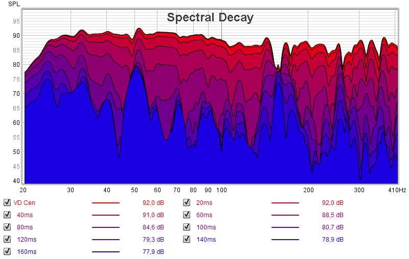

#60
RE: Un mur, du son
Etmo a écrit :Bonjour Gilles
Toutes les données sont disponibles en fichier REW
Avec traitement acoustique
http://etmor.free.fr/Acoustique/Nanterre...Final.mdat
Salle traité canal gauche
[Image: attachment.php?aid=30040]
Salle traité canal droit
[Image: attachment.php?aid=30039]
Sans traitement acoustique
http://etmor.free.fr/Acoustique/Mesure_m...inale.mdat
[Image: attachment.php?aid=30041]
Bonjour Etmo,
il est bien ton decay (avec ton traitement)
on peut toujours pinailler et chercher des ondes stationnaires résidentes à - 30 db, les fantômes en bleu reste bien en recul, pour moi c'est bon.
Cdt. Gilles
