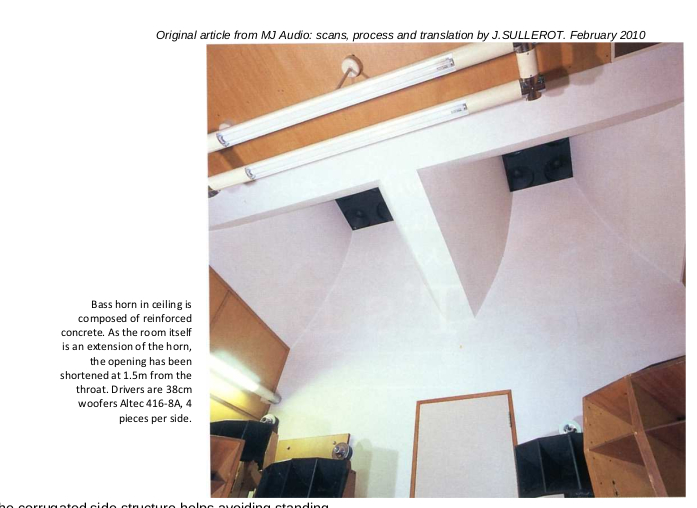

Concernant la chaine de Kaneda, dans l'article que j'ai (un truc de MJ Audio de 2010), il y a des pavillons au plafond, avec quatre 416-8A dans chaque pavillon.

folkdeath95 a écrit :Concernant la chaine de Kaneda, dans l'article que j'ai (un truc de MJ Audio de 2010), il y a des pavillons au plafond, avec quatre 416-8A dans chaque pavillon.
Pour chez Marcel Roggerro, qu'appelles-tu "première version"?
C'est un épisode que j'ai dû manquer, merci de me remettre dans le bain , j'en étais resté à des pavillons au sol il me semble, à moins que je ne confonde avec une autre installation. Mais bon, du coup, je suis sceptique quand à l'alignement possible sans intervention de l’électronique...

Quand au système de Kaneda, c'est grâce à la disposition des différents pavillons qu'il a pu aligner les impulsions à la position d'écoute.
On le voit très bien sur les photos prises depuis le coté des pavillons.

gillesni a écrit :Quand au système de Kaneda, c'est grâce à la disposition des différents pavillons qu'il a pu aligner les impulsions à la position d'écoute.
Oui, on voit bien sur les photos que les pavillons bas-médium, médium et le tweeter sont alignés.
Par contre, cet ensemble n'a pas l'air aligné avec les pavillons de grave dans le plafond. Pour le faire, il faudrait peut-être reculer l'ensemble par rapport à l'aplomb des pavillons de grave.

Je n'ai pas pu lui demander lorsque je l'ai rencontré, mais j'ai bien remarqué sur les différentes photos que le grave n'était pas sur le plan des autres voies.
Mais attention, croire qu'il ne s'agit simplement d'aligner les membranes en alignant les impulsions serait une grave erreur. Il faut aussi penser à la courbe de phase.

folkdeath95 a écrit :Oui, on voit bien sur les photos que les pavillons bas-médium, médium et le tweeter sont alignés.
C'est ce que je pense également.

gillesni a écrit :Mais attention, croire qu'il ne s'agit simplement d'aligner les membranes en alignant les impulsions serait une grave erreur. Il faut aussi penser à la courbe de phase.
Tout à fait , mais la courbe de phase ne se substitue pas à l'alignement, les 2 sont à prendre en compte. L'alignement me semble être un paramètre plus simple à résoudre que la courbe de phase .
