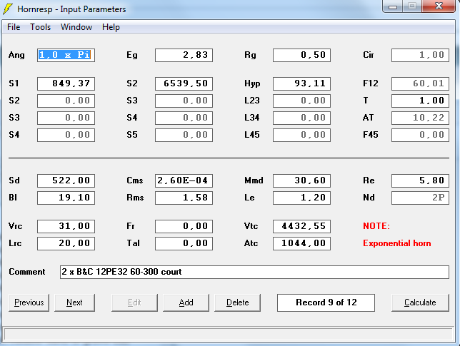

hornesponse calcule tout ça très bien, mais pour commencer il faut renseigner les caractéristiques du haut parleur, Sd / BL / Le / Re / Nd a renseigné directement (Nd étant le nombre de haut parleur).
Puis renseigner dans cet ordre Cms, Rms, Mmd en double cliquant dans le champs pour que hornresponse les calcul a partir d'info complémentaire qu'il demandera (Fs et Vas).
Puis en cliquant dans tool/sytem disign/with driver le logiciel sera en mesure de calculer différent pavillons avec leur charge close selon la bande passante choisie :
Comme dit précédemment, il ne faut pas hésiter a jouer avec ces paramètres, la fréquence basse définissant la taille de la bouche du pavillon et la fréquence haute la taille de l'embouchure. Concernant cette embouchure, il faut selon le calcul comprimer pour monter en fréquence, mais concrètement, le problème ne se pose pas de la même façon car le rayonnement direct du haut parleur intervient également (non visible sur la simulation). Ainsi dans la pratique, un pavillon de grave avec une coupure haute de 300 Hz sur la simulation sera largement utilisable a 600 hz (affirmation valable dans le grave bas médium, en haut des problèmes de phase apparaissent).
Pour illustrer, paramètres de mon projet avec 2 b&c 12PL32 par pavillon (l’intérêt de 2 30 cm étant le gain de place) :

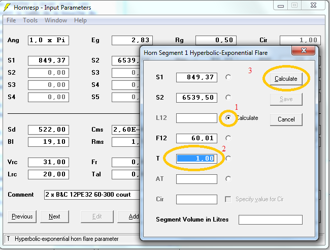

Pour jouer sur la longueur du pavillon, il est possible de modifier la valeur de T, ici renseigné a 1 (pav expo), en double cliquant dans le champ T :
Il faut ensuite cliquer pour cocher L12 (indique que l'on veux re-cacluer L12, la longueur), renseigner T dans le champs correspondant puis cliquer sur calculate. Le logiciel re calcul la longueur, quitter en cliquant sur save pour sauver la modification.
Pour visualiser les résultats, il faut lancer le calcul du pav en bas a droite de la fenêtre principale, la courbe de réponse calculée apparait :

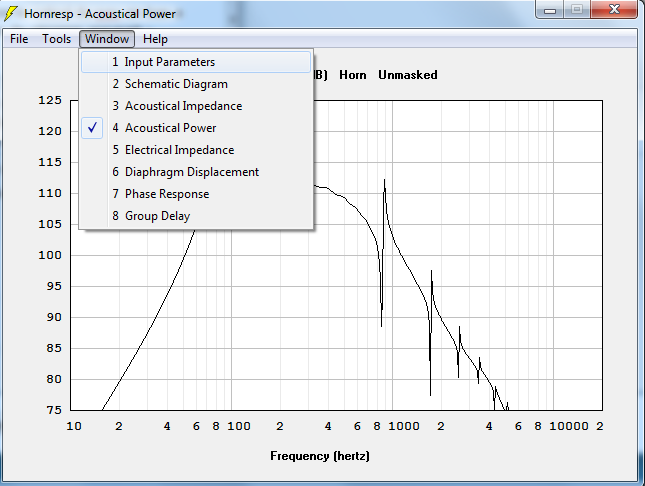

Pour retourner dans les paramètres, cliquer sur windows / input parameters :
