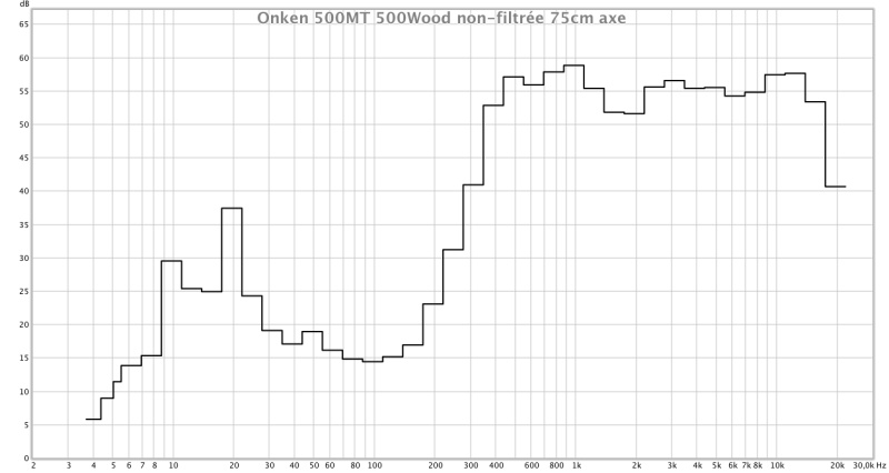

Maintenant, si je prends mon ensemble pavillon/compression médium sans filtrage électrique appliqué, ça donne ceci:
Entre 600 et 300 Hz, il y a une coupure acoustique d'environ 15 dB/oct. et 400 à 200 Hz d'environ 30 dB/oct.
Dans le haut, ça chute d'environ 18 dB./oct entre 10kHz et 20kHz, mais il n'y a aucune coupure acoustique entre 6kHz et 12kHz, même une remontée de 3 dB.
Avec filtrage, j'obtiens cela:
Entre 600 et 300 Hz, les coupures acoustiques et électriques se combinent pour atténuer un peu plus, soit environ 19 dB/oct. et 400 à 200 Hz d'environ 27 dB/oct.
Quant au haut, on observe une coupure de 3 dB/oct. entre 5kHz et 10kHz. Le filtre en 6 dB a donc été effectif considérant la remontée vue plus tôt.

Prends une règle et mesure ta pente moyenne entre 400 et 800 Hz, donc un octave. Tu verras que tu as plus de 6 db, a vu de nez, quelque chose comme 10 db...
C'est ce que j'appelle la pente de coupure acoustique,ou rėelle...
Le pavillon coupe naturellement a environ 24 db. Si tu choisis une pente ã 24 db, tu ne risques pas de problème, à 18 db non plus, ã 12 db, si tu coupes trop près de la coupure naturelle, tu auras, en plus d'autres problēmes, une pente batarde. Le 6 db est le plus difficile, le il faut couper loin des limites.

Sans filtrage sur mon ensemble médium, je constate une coupure d'environ 5 dB de 800 à 400 Hz. Avec filtrage, j'observe effectivement 10 dB d'atténuation sur ce même octave. Pour information, aux dernières mesures relevées, ma fréquence de raccordement grave/médium à -6dB se trouve à environ 600 Hz.
Du côté des fréquences plus élevées, je note une perte de 10 dB environ dans l'octave allant de 8kHz à 16kHz avec mon filtrage en 6 dB. Sans filtrage, on aperçoit une bosse de 2,5 dB entre 9 et 15kHz.

Sébastien a écrit :Du côté des fréquences plus élevées, je note une perte de 10 dB environ dans l'octave allant de 8kHz à 16kHz avec mon filtrage en 6 dB
C'est aussi lié au lissage que tu as retenu pour la restitution graphique, trop fort.
Réessaie avec 1/12 ou 1/24, c'est moins joli, mais tu verras mieux ce qui se passe en haut de bande.

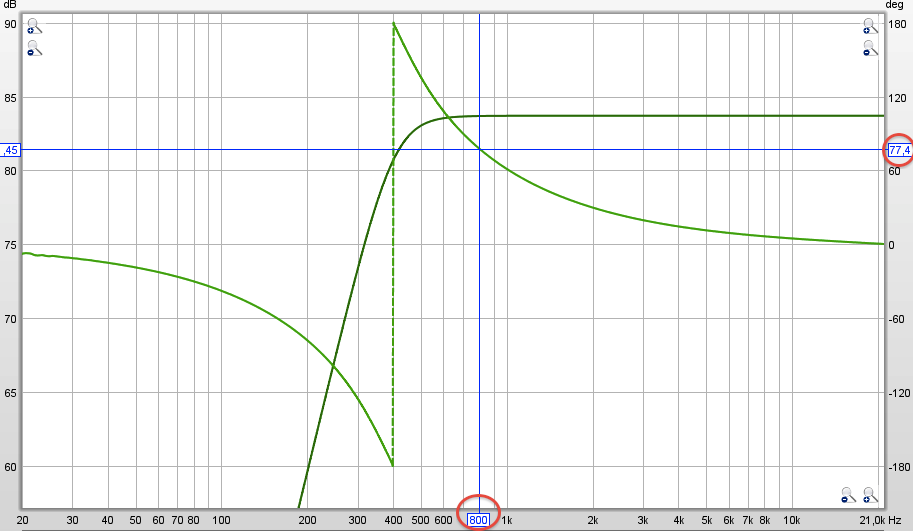

La donnée importante avec le problème du filtrage est ne pas penser filtrage électrique seul sans inclure la réponse propre des hp dans la démarche globale, ou pour le moins d'en évaluer l'impact, surtout avec les compressions/ pavillons dont la réponse propre forme typiquement un passe haut du quatrième ordre.
Même si la fc ciblée est une octave au dessus de la coupure propre du pavillon, voir image jointe :
un pavillon qui coupe à 400 Hz, il reste 77° d'avance de phase à 800 Hz:

Voici un exemple très parlant dans le cadre du sujet sur la phase...
Dans cas, filtrage passif, quelle est donc la recommendation qui permettrait de prednre en compte ces 77° de rotation, à part couper plus haut ?
(C'est ce qui m'a amené à passer en 4 voies, pour éloigner la bande filtrée de chaque HP de ses limites..).
