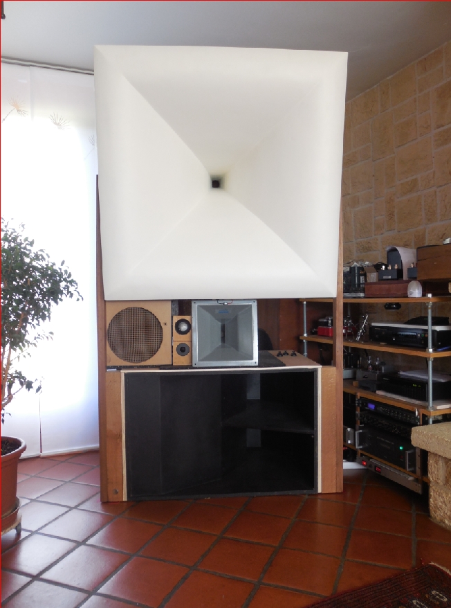

Salut Christophe (elac310), et à tous
avec Dominique (HaH), on fait pas mal d'essais croisés en ce moment, pour quelques évolutions éventuelles de nos systèmes,
de mon côté, toujours les Gauss en bas médium, en haut-médium / aigu, les 299 sur MR564 (exit le 594) + tweeters,
ça reste toujours le meilleur compromis d’écoute et ce que j'ai entendu de mieux entre patate et ouverture en aigu, pour suivre le grand pavillon,
à l’avenir, en fonction des résultats avec mes futurs Vitavox CN123 + moteur à définir (Gauss / Yam / Altec), je verrais à supprimer ou pas le pavillon des 299 d’aigu, ou à passer sur une 2001 sur pav’ très court (style RCF HF96) ou sans pavillon,
de son côté, Dom’, fait des tests pour reprendre le bas-médium de ses Gauss sur 2360, avec une 2001, voir 2 TD2001 par côté, ou 2001 + 4205 et/ou 2402 et ou 2405 ou double 4205 par côté, 2001 sans pavillon en combinaison multiple (Dom’ je te laisse ajouter une photo si tu souhaites),
on avait causé un moment des « Diffusorkegel » en diffuseur d’aigu, et tu avais envisagé des doubles BMS 4540, où en es-tu de tes essais et projets ?
http://www.lautsprecher-berlin-shop.de/e...fusorkegel
ensuite, j’ai vu qu’il existait des Karlson Tube, ou K-Tube,
est-ce que quelqu’un a l’expérience de ce genre de diffuseur pour moteur utilisé en aigu ?
http://www.diyaudio.com/forums/multi-way...esign.html
Cdt
Olivier

Mais ce n'est pas tout, côté hifi, j'ai reçu (enfin) mes PD121, et installé les MT-130,
je mettrais une photo plus tard,
le gap par rapport au Sphinx n'est pas aussi important que ce que je supposais,
mais le couplage avec les caissons horn 186 est très bon, ça percute encore plus, et ajoute la seule touche qui me manquait en hifi,
à savoir plus d'impact sur les caisses claires,
le PD121 est un beau bébé, les 414 font vraiment cheap en comparaison, ne parlons même pas des Sphinx,
le rendement du MT-130 est vraiment très élevé, j'ai baissé de -7 dB par rapport aux Sphinx, donné pour 99 dB,
la sumul à +105 dB doit être juste, et ça ne m'étonne pas du tout qu'en sono, on soit à deux ou quatre caissons sub / MT-130,
côté grain, nuances, détails, je ne perds pas / BP,
par contre ça descend un poil moins bas, aux alentours de 90 hz (alors que le Sphinx descend facilement à 30 hz sur BP), mais le horn monte sans problème,
côté hifi, en dehors d'un DCX (ou mieux), pour gérer mon sub, plutôt que le CX3400, je ne vois pas ce que je pourrais améliorer,
ce que j'écoute chez les copains, et assez loin de ce que j'obtiens et recherchais depuis mes débuts en baffle plan, puis ESS, puis VOT,
le chemin a été long, mais payant au final,
pour le grave, j'aurai du m'orienter dès le départ vers cette solution de sono, qui met à des lustres le reste,
sauf évidement les pav' de grave, mais là, on est plus dans la même pièce / maison...
idéalement il faudrait que j'installe le projo dans le salon, avec le système hifi,
mais c'était un choix de ne pas avoir de TV dans le salon, seul moment où toute la famille se retrouve,
et j'en profite finalement plus dans la chambre TV, avec mon casque HC, lorsque les enfants dorment,
et pour les films (hors concert), mes enceintes JM Lab G/D, Ditton (2 Ditton100 tête-bêche en centrale), voie arrière en LB Audax vintage ainsi qu'un sub Sphinx, sont très largement suffisant,
A+
Olivier

#60
RE: Le système de Olivier
Comme je n'utilise les MT-130 que jusqu'à 285 hz, je n'ai pas trop de pb d'articulation,
par contre je ne crois pas qu'un HP de "sono" puisse suivre un 414 au-dessus de 250 hz,
de même un 414 ne tient pas 10' fasse à un Sato sur cette même zone...
le gros souci de ces HPs de sono, compte tenu de leurs spécificités, c'est justement qu'ils montent mal, comparé à nos std "hifi",
j'avais envisagé les PD1850, mais leur prix est bien plus élevé que ceux des 18G400 ou L18P300,
jutifié uniquement par des tenues en puissances nettement plus élevés, mais je n'ai pas ce genre de besoin,
avec un bête Studer A68 j'atteins un SPL_max plus que suffisant, et la puissance de cet ampli, vu du RCF est ridiculement faible,
on m'avait conseillé les W_Bin 1850 / PD2150, encore plus pêchus que mes horn 186,
le horn 186 a une BP un peu plus large, plus facile à raccorder aux autres HPs, tape moins, mais c'est déjà plus que suffisant dans ma pièce,
ce couple horn 186 / MT-130 est vraiment une alternative aux références 4550 / 211...
inconvénients ça ajoute une voie et un ampli supplémentaire,
et côté look, faut aimer, mais côté prix de revient avec les HPs / filtre / ampli, on est tjs mieux placé qu'avec du Altec,
A+
Olivier
