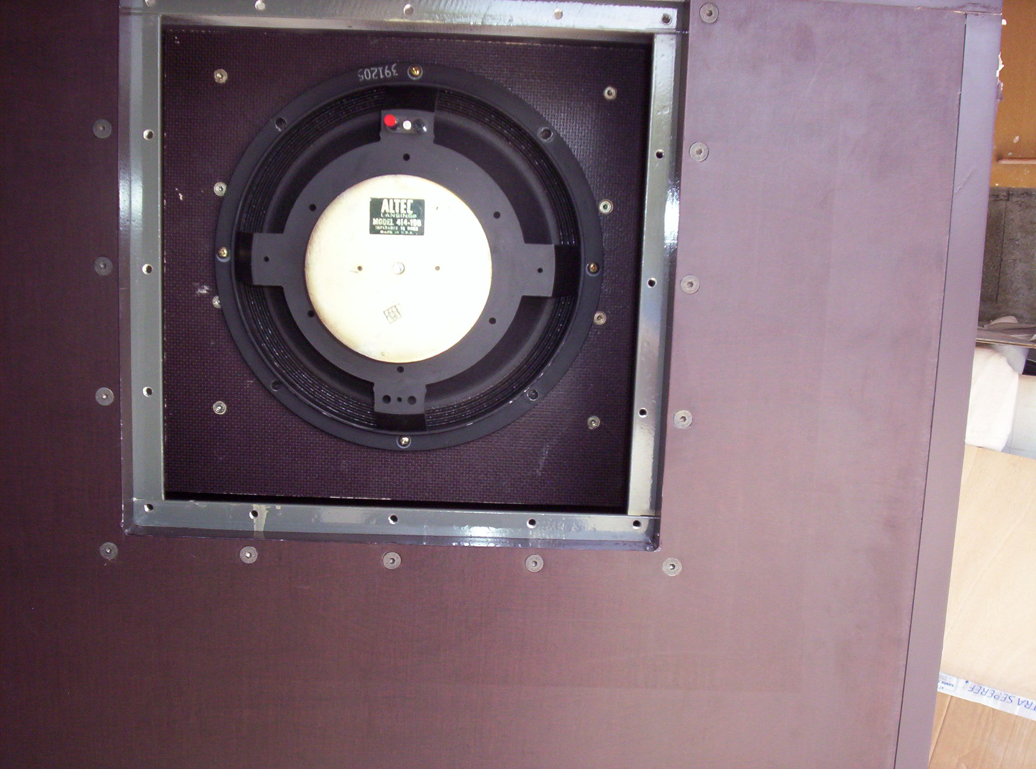

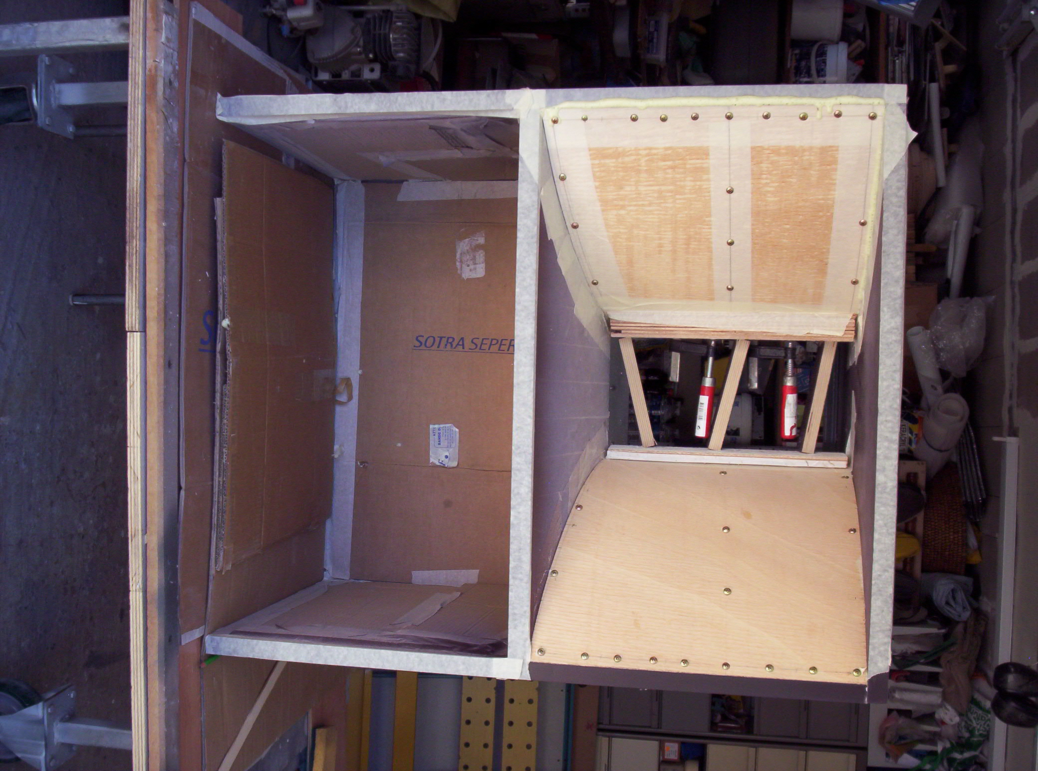

Bonjour Sébastien,
quelques photos de la fabrication des WB 300, la dernière photo pour JYS :
les pavillons blancs (sont des profil Iwata/Guigue) étaient pour une Onken
WB 300.
Le CTP utilisé est du bouleau de finlande de 25m/m.
Bonne soirée.
Dominique.
#54
RE: ONKEN WB 300
Belle réalisation en tout cas Dominique ! Le CTP est préplaqué avec un film noir, c'est un produit batiment ? Je trouve le style très sympa.
JLouis
#55
RE: ONKEN WB 300
Jean-Louis P a écrit :Belle réalisation en tout cas Dominique ....
Bonjour Dominique.
Je plussoie. Cool une réalisation très soignée. Moi je galère à faire le pav. Je m'y collerais ce week end. Il y a quoi comme profondeur? Svp.
Fredo.
#56
RE: ONKEN WB 300
Jean-Louis P a écrit :Le CTP est préplaqué avec un film noir, c'est un produit batiment ?
JLouis
Bonjour Jean-Louis,
c'est du CTP qui est utilisé ,(il est rugueux d'un coté et lisse de l'autre) pour
faire des plates formes de camion et la finition est faite à chaud.
Bonne journée.
Dominique.
#57
RE: ONKEN WB 300
Bonjour Fredlareunion,
il faire des voussoirs (comme sur la photo) les fixer par vis et colle,
puis coller(avec de la polyuréthane) du CTP 9 m/m cintrable avec toujours
la colle P.U, tenir le CTP cintrable avec des sangles ou des vis à bois à tête
bombée le temps de prise de colle, puis sabler les pavillons (voir message 21
page 3).
Cordialement.
Dominique.

#59
RE: ONKEN WB 300
Bonjour.
Et pour l'amortissement interne. Qu'est ce qui est recommander? Et comment s'y prendre.?
Merci.
Fred.
#60
RE: ONKEN WB 300
Bonjour Fred,
du feutre de 1cm, comme pour les VOTS, collé avec de la colle à tissu mural
lourd pour éviter que le feutre ne durcisse au contact de la colle.
Mise en place de la colle avec un peigne cranté, appuyer le feutre avec
une maroufle . J'ai mis un rideau à l'horizontale entre la partie haute et basse.
Cordialement.
Dominique.
