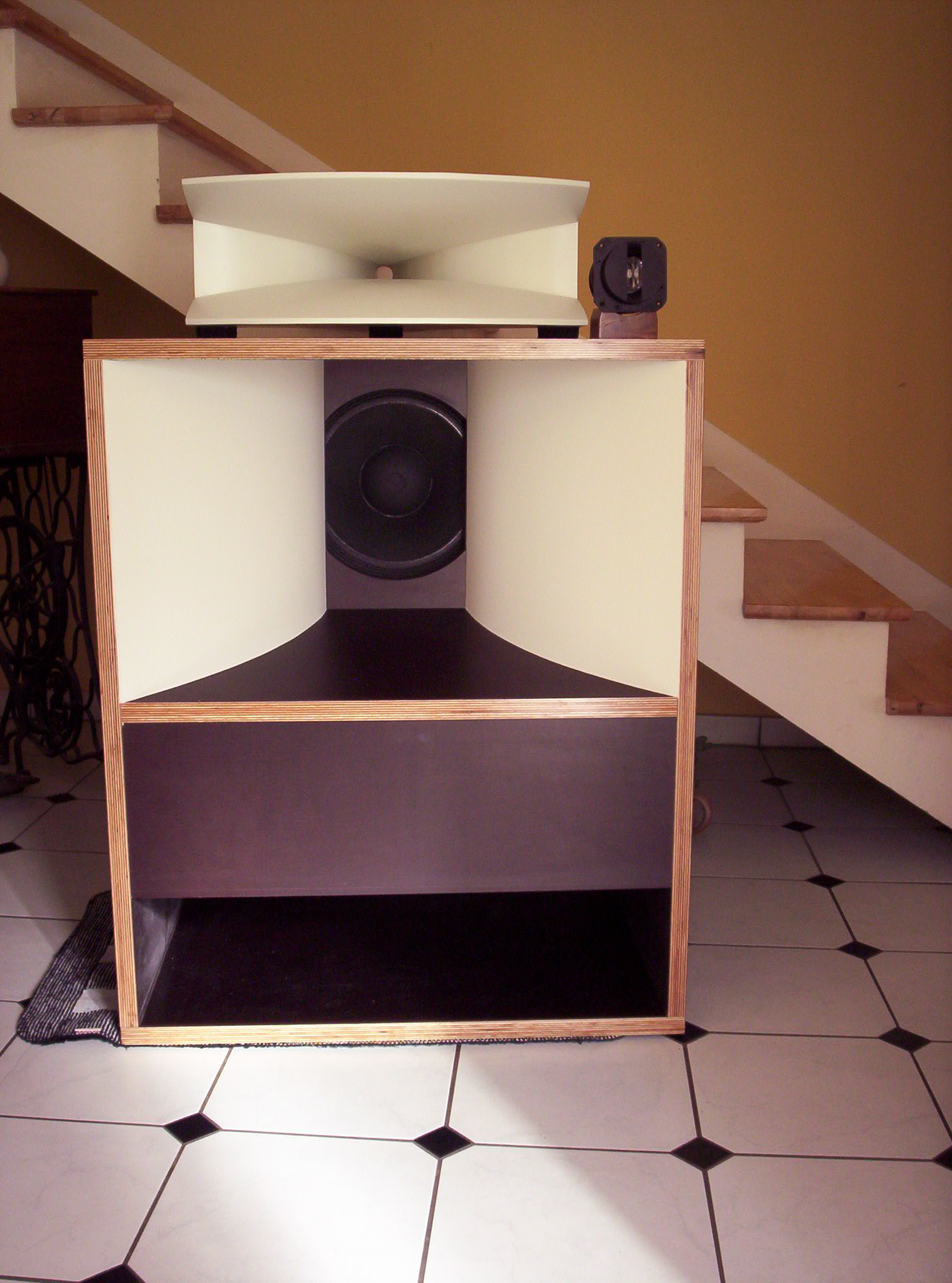

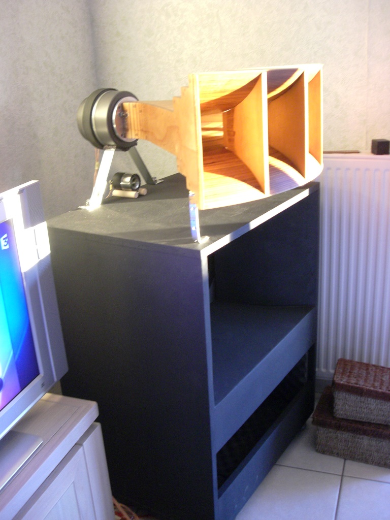

je me permets de vous présenter une reproduction de l'enceinte ONKEN WB 300 que j ai réalisé (contre plaqué bouleau 13 plis 22 mm) afin de palier au manque de place lié à mon déménagement récent dans une habitation plus limitée en surface.
J'ai donc démonté et remisé mon système principal (voir signature ) en attendant .
Ce nouveau système est composé des éléments suivant : CABASSE 30BZ18 (en attendant des 414 B/A...)/pavillon 311 90 bois (merci jean Philippe)/288 8L et FOSTEX 90A filtrage identique à ma VOTT :grave 500 (12db) et 288 (24 db phase inversé)non filtrée en haut/13 KHZ 6 db pour le fostex.
Je suis très satisfait globalement , surpris par la (bonne) coupure basse , mais un petit coté "vert" de la 288 (comparée à mes westrex) que je vais tenter de corriger (membranes pascalite?).
Voici quelques photos.
Cdlt

Bonjour Theotheo, très intéressante cette enceinte, je l'avais presque oubliée!! As tu les plans complet? Dans mes archives je n'ai qu'une vue avant, pour ma part j'avais réalisé à une époque lointaine, une réduction de 816 pour 414Z.
Pour plus de lisibilité, je me suis permit d'insérer ta photo.
Amicalement.
Stéphane M.

J'ai fait de même pour les autres...
Stéphane M.
RE: ONKEN WB 300
merci Stéphane je n'ai pas su les insérer de cette manière.
Plan : non simplement l'article sur l'audiophile.
J'ai rajouté 5cm à l'arrière pour compenser la perte de volume des parois doublées MATSON/thibaude/mousse alvéolaire.
Cdlt

Superbe !
j'ai cherché une alternative aux VOTT longtemps et la voilà ! Du coup j'ai monté des VOTT...
Je me dis que si je devais revenir à des tailles plus restreintes ça serait exactement ça.
Theo tu parles de la coupure basse de bonne facture mais qu'en est il du reste du grave et du bas médium par rapport aux VOTT que tu avais ?
Et encore une question : as tu les références de l'audiophile que tu cites ? (en espérant que ce ne soit pas les 3 ou 4 numéros qui me manquent )
merci (et à Stéphane pour l'incrustation des photos)
Franck
RE: ONKEN WB 300
Bonsoir Franck,
L 'audiophile porte le numéro 38, 8éme année (1986) , ensuite j ai repris les rayons de courbure de la VOTT (pavillon grave).
La coupure basse me parait se situer vers 45 HZ (sans mesures) avec les cabasse c 'est étonnant , et pourtant ça traine pas (avec un melody sp3).
Le bas médium me parait plus lisible (mais bon sans comparaison directe....c'est juste une sensation)
Cdlt

Tres joli, agréable de revoir mes pavillons à nouveau en service, oui il faut des pascalite dans tes 288-8L, plus doux, plus de matiere dans le medium.

Bonsoir Theotheo,
j'ai par le passé fabriqué une paire de WB 300, avec un pavillon Iwata/Guigue
accouplé à une Altec 909-8b pascalite et un fostex T 925.
Beaucoup de présence dans le bas médium , les voix très charnelles,bonne
fusion entre les 3 pavillons.
