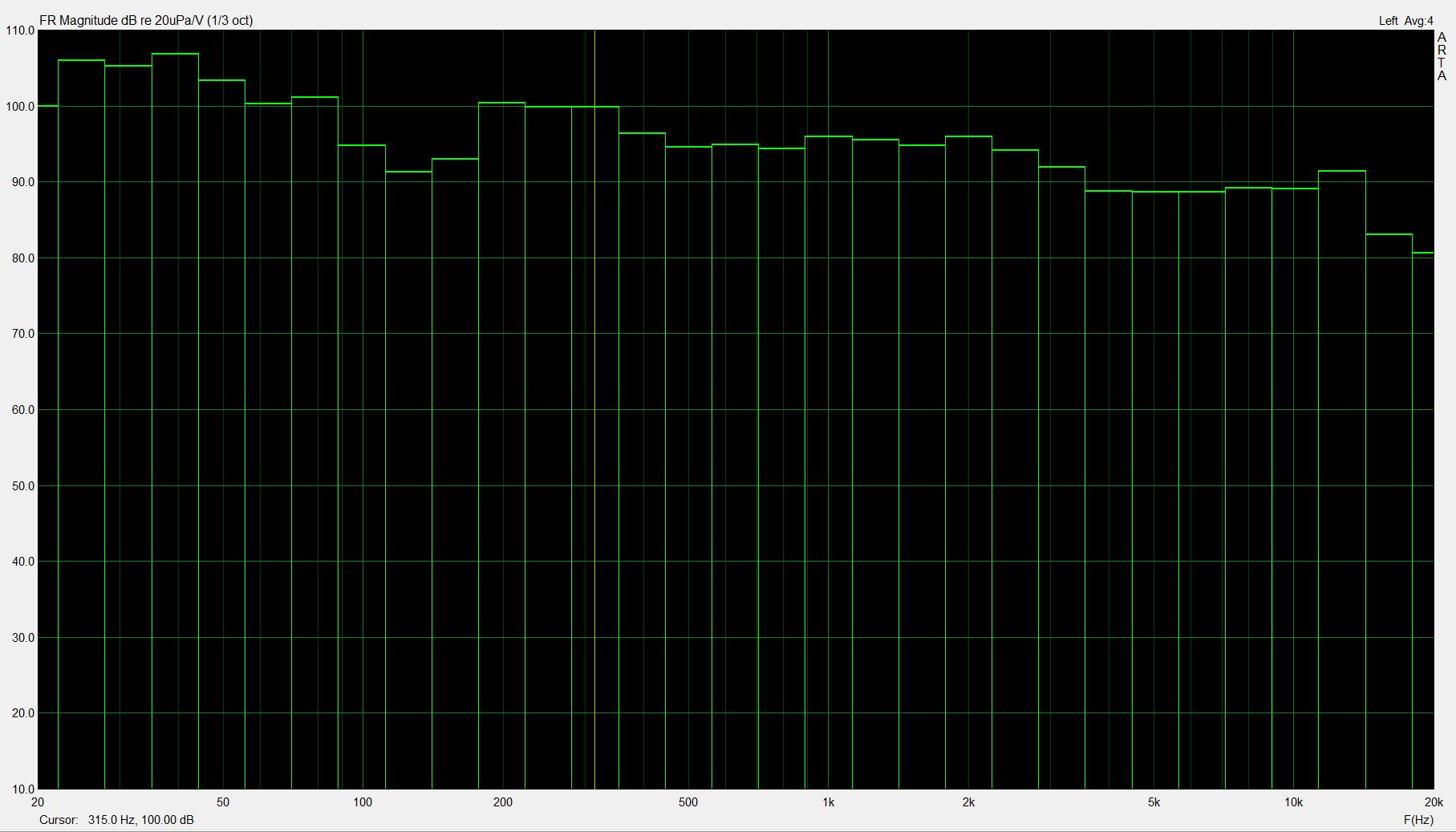

A la vue de la courbe de réponse globale de ton système je note une courbe qui décroit d'environ 10dB entre 2KHz et 10KHz. Je trouve que ça fait beaucoup, même pour nos oreilles...
Tu devrais essayer d'égaliser un peu, histoire devoir... Jriver permet de faire ça très facilement.

Il ne faut pas trop se fier à cette courbe... En champ proche, le CSD montre que les niveaux sont bien équilibrés.
Les aigus sont bien là, et les cymbales sonnent bien. Je ferai peut être un essai demain avec le 2404, mais le raccordement ne va pas être si simple... Je réfléchis.

De toutes façons, une courbe qui descend en pente douce dans l'aigu est bien souvent préférable à une courbe droite (sacré concept) qui tend, amha, à sonner un peu montante.

Finalement, cette mesure n'apporte que des confirmations, et pas d'info supplémentaire.
Un peu d'égalisation (parcimonieusement) ne pourrait sans doute pas faire de mal, mais peut-être au prix d'une petite perte de cette personnalité qui caractérise ton système aujourd'hui.
Donc bravo, ne change rien pour l'instant, et "enjoy"...

Pour la mesure au point d'écoute, les deux enceintes sont en fonctionnement et je dirige le micro entre les deux, ce qui n'est peut-être pas une bonne idée car il est très directif. Du coup, cela peut peut-être pénaliser les aigus.
En fait, cette mesure me sert principalement à régler le sub qui ne fonctionne qu'entre 25 et 55 Hz.
Edité Dimanche : Pour illustrer, une mesure au point d'écoute avec l'enceinte de droite et le sub.

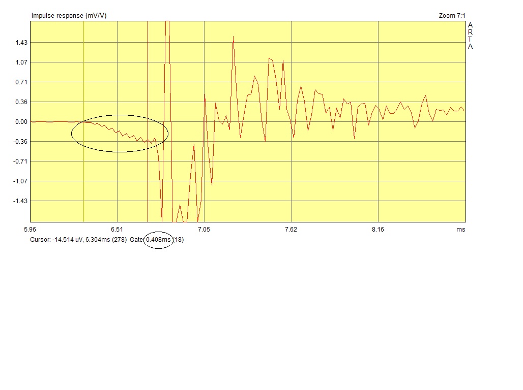

Bonjour Dominique T
Je reviens sur l'impulsion que tu as publiée dans le post #47.
Je l'ai redressée et surtout dilatée :
Ceci fait apparaître très distinctement le démarrage du grave (ou du sub) en avance de phase par rapport au médium, de 0,4 ms environ, facile à corriger.
Et par ailleurs, une réponse très propre de l'ensemble, avec un très bel amortissement.
