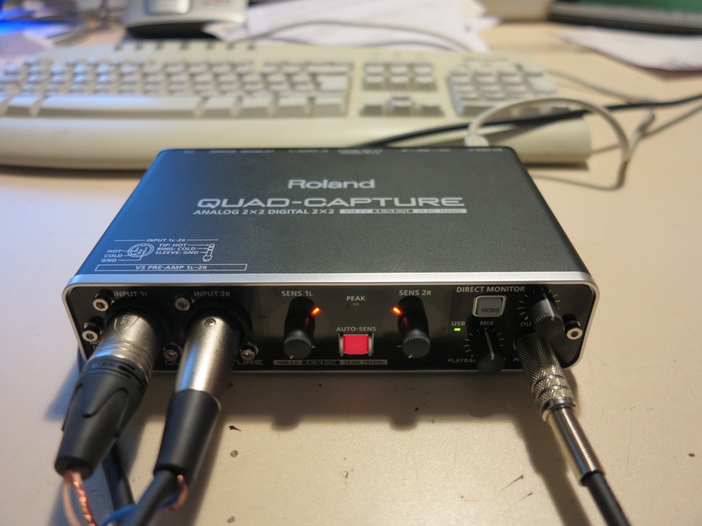

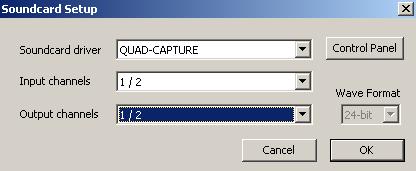

J'ai galéré une bonne partie de l'après midi à essayer de calibrer ma box Roland Quad-Capture UA-55 avec LIMP. Les différentes méthodes de calibrage glanées sur le net ne donnaient rien de mieux que le modop LIMP.
En fait j'ai découvert que la box Roland Quad-Capture UA-55 permet de réaliser automatiquement le calibrage dans LIMP grâce à sa touche "AUTO-SENS". Je recommande vivement cette box.
Installer le banc de mesures comme indiqué dans le modop puis configurer la box Roland Quad-Capture UA-55 comme ceci :
- Brancher la prise USB.
- Les 2 potentiomètres "SENS 1L" et "SENS 2R" doivent être à 0.
- Les 2 potentiomètres "MIX" et "OUTPUT" doivent être à mi-course.
- Le commutateur "GROUND LIFT" doit être à "NOR".
- Le commutateur "PHANTOM" doit être à "OFF".
- Le commutateur "Hi-Z (input 1)" doit être à "ON".
- Puis, appuyer une fois sur la touche éclairante "Auto-Sens". Elle se met à clignoter en rouge.
- Lancer un "RECORD" dans LIMP.

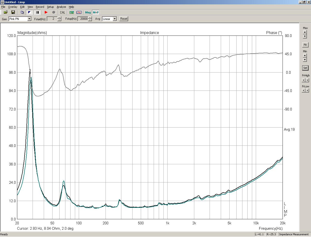

Voici les courbes d'impédance de mes VOT / 515-8G gauche (bleu) et droite (noir).

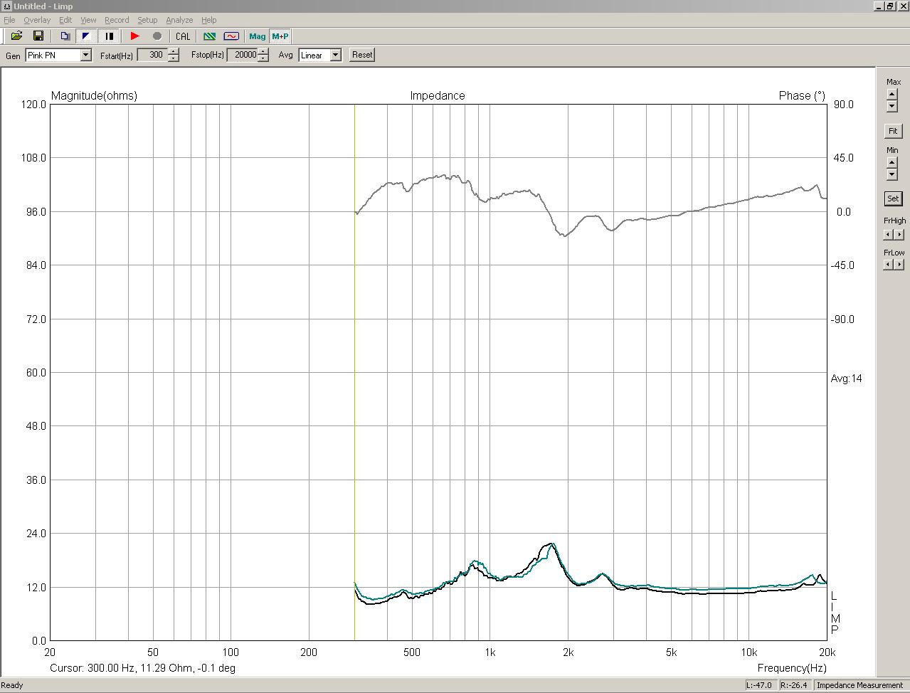

Et les courbes d'impédance de mes TAD TH4001 / TD4001 gauche (bleu) et droite (noir).

Ça ouvre des perspectives ! Dans l'état actuel des choses, les remontées d'impédances doivent certainement affecter le fonctionnement du filtre 6 db.
Ça semble assez facile à corriger.
