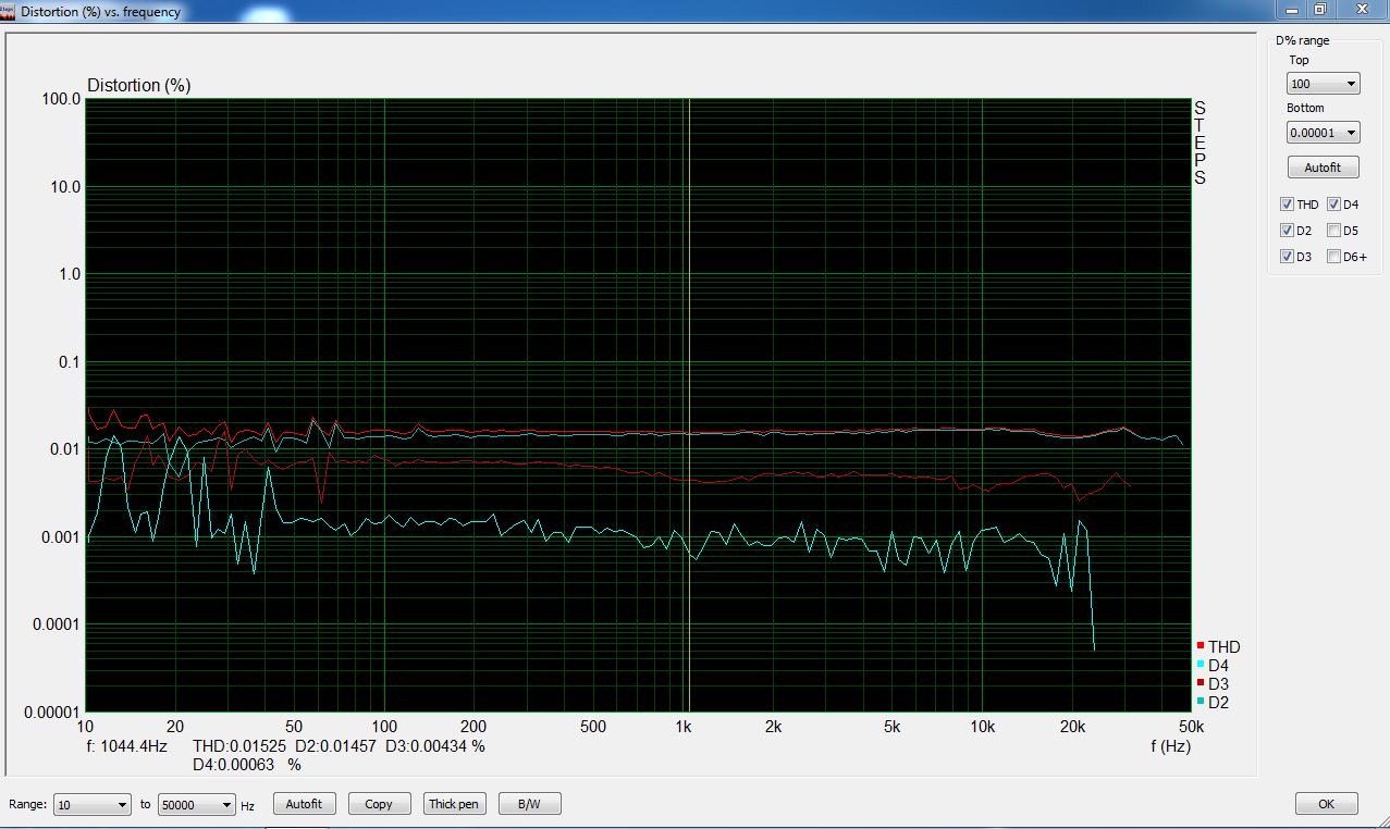

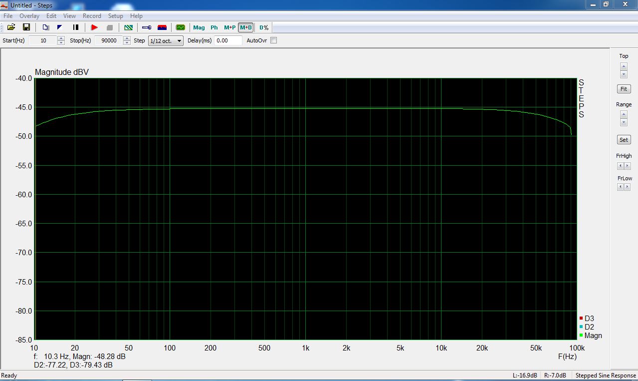

EBA a écrit :Afin de m'affranchir de toute alimentation secteur et d'êtres capable de visualiser la THD jusqu'à 50K sur ampli et d'avoir une BP jusqu'à 100K av STEP entre autre , je me suis équipé d'une Roland UA-55 Quad-Capture (192K).

QUAD capture THD 0,02 % maxi.
Mes mesures avec boitier -20 dbs.

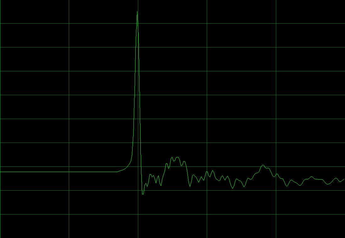

Grâce à l'acquisition de cette carte son, je vais donc commencer à utiliser Arta pour mesurer mon système et voici ma première mesure de pulse :
- Qu'en pensez-vous ?

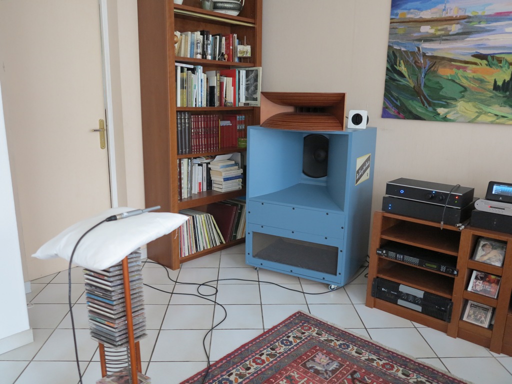

Je précise que la mesure concerne l'attelage VOT/515-8G + TH4001/TD4001.
RE: quelle carte son?

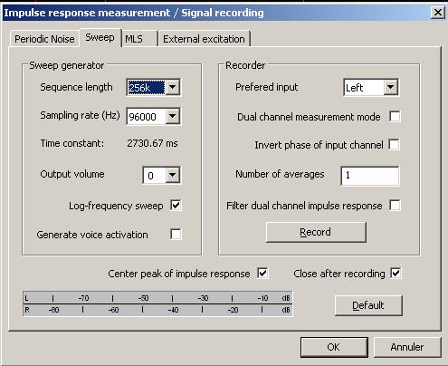

Précise, svp les éléments de la mesure, distance.....
Tu as bien suivi le paramétrage d'ARTA du fil à Jean-Michel ?
Transmets également ton ficher en .pir.
Merci.
Bonjour Eric,

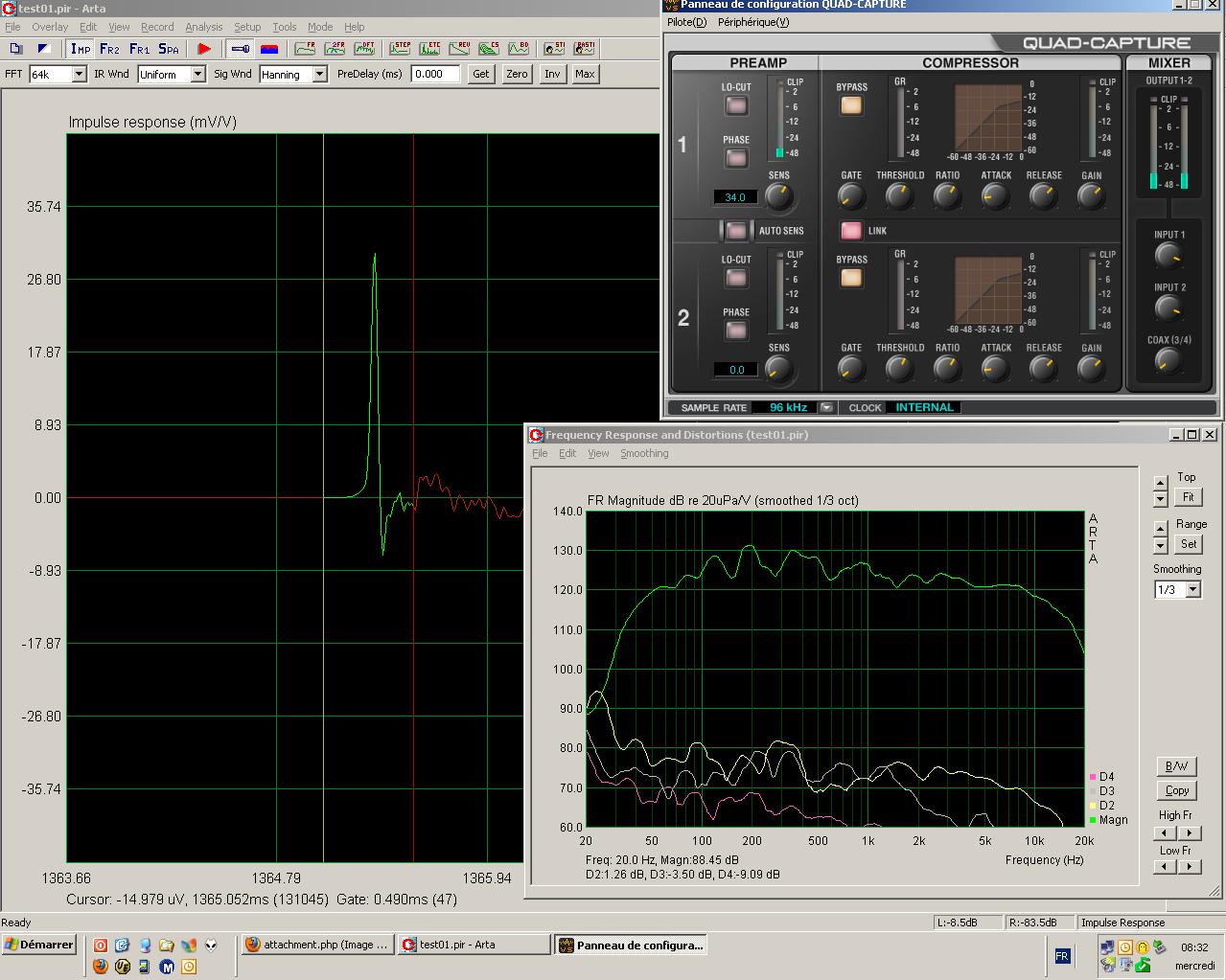

- J'ai réitéré ma mesure en suivant cette discussion :
Le fichier joint "test01.xls" devra être renommé en "test01.pir" après téléchargement.

Ouvre un fil pour ton système, j'ai fait analyse de ta mesure, R, PH, GD, CSD.
Beau résultat pour une première.
Ton tweeter était-il connecté ?
#10
Et,
Tu referas une mesure en 48k pour que nous puissions voir un peu plus bas.
